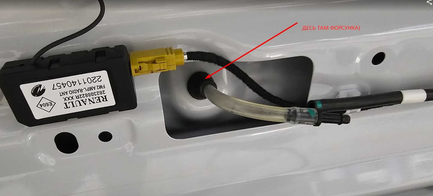

Вперше в таку халепу втрапив. Саме задня форсунка забилася наглухо. Дві передні, чудово миють, як й раніше.
Скоріш за все (чи так співпало?) пов'язано із переходом на зимовий омивач. Залив ВОГівську(-15) рідину й почалося...точніше задній омивач всьо
На двох(!) офіційних СТО(Рено), по півдня на кожному, вони щось там дули, прочищали, розбирали, знову дули/прочищали...та результат = нулю.
На одному з цих СТО, сказали, що (це точно не гарантія!) суть проблеми саме у неякісній омивайці, сказали, що треба тільки оригінальною реношною користуватися, потрібно ще глибше розбирати задню дверку/спойлер, щоби добратися до самої форсунки... та оцінили таку перспективу ще у декілька годин роботи та 3,5 кгрн.
Інше ж СТО, так само сказали, що треба "півмашини із заду розібрати, щоб добратися до тої форсунки" й це вже буде вартувати 5+ кгрн ...потім ще півдня подумали поковирялися й сказали, що форсунку прочистити неможливо, а ії тре замінити на нову, звісно ії в наявності немає, замовляти із складу у Франції(чекати декілька місяців), а робота +форсунка буде вартувати +-1500 грн...
Отака халепа
Може хтось стикався з подібним, порадьте де можна за адекватну ціну/якість таке пофіксити?

Скоріш за все омивайка замерзла. Загнати кудись в тепле місце на пару годин. В мене було схоже коли зимову омивайку залив але забув прогнати по трубкам на задній двірник. Трохи потепліло і все пройшло. Якщо хочеться поковирятися, то можна розібрати пластик в багажнику, підтатися трубки, знайти зєднання, розєднати і запустити рідину. Якщо то вже фото вашої розібраної ляди, то зняти трубку з форсунки і прогнати. Може воно замерзло взагалі десь на початку і форсунка нормальна

Колись у знайомої перестала працювати задня форсунка. Теж замерзло щось і від тиску зірволо трубку з зєднувача з іншою трубкою. Там ці трубки в багатьох місцях мають зєднання поки дійдуть до задньої форсунки. Тому я і пропоную спочатку знайти подібне зєднання поближче до форсунки і перевірити чи доходить омивайка до того місця. І якщо проходить, то вже тоді займатися форсункою. Я не зовсім розумію як вона може забитися наглухо, якщо авто вже постояло в теплому місці. Хоч щось видавлюватися повинно. Та і багато форсунок можна зняти просто піддівши чимось. У мене на капоті можна пластиковою картою піджати затискачки і витягти. Невеликмй запас трубки це дозволяє треба глянути фото цією форсунки
Колись й в мене таке було, трубка відпадала, коли підмерзало...але то було на ВАГах(точно пам'ятаю, що на гольфі саме так й було) це мабуть й відрізняє ВАГ від Рено, бо там все набагато простіше вирішується
Вибачаюся, що одразу не написав(хоча хотів), що під лядою, сервісники, з моєю моральною допомогою, добралися до найближчого до форсунки(див. фото у старттопіку) з'єднання шлангу, що постачає рідину у форсунку, перевірено - рідина вільно доходить до форсунки...але з форсунки не виливається на скло...два дні поспіль, довбали/продували повітрям та навіть якоюсь своєю спец.жижею...на прикінці 2-го дня, почало якісь мікро краплі виходити на скло, але не більше того...здались, кажуть, тільки заміна. Хоч для мене так само велика загадка, як так могло закупорити (пластикову, а не металеву) ту форсунку??
Легко зняти форсунку, то, мабуть, у ВАГа та інших пристойних виробників ...а тут не вийде, бо кажуть сервісмени, треба задній спойлер знімати та й внутрішню обшивку дверки...там же ш роз'єми під світло/автовідкивачку багажника та бог зна що ще...це ж рено)...це все тільки електрик в них може виконати, а до нього ще запис на 2-3 тижні очікувати

Ще залежить від того наскільки важко до неї в тебе добиратися. а нісані було трубка злетіла, то там я якось не знімаючи потолок зміг одіти назад ( почало в салон капати). Зараз буду дивитись те саме на мерсі - бризкає, але всередину теж з обшивки 5-ї двері капає.
Якщо добратися та зняти форсунку можна без розбирання півмашини, то варто спробувати її в обратному напрямку тоненькою мідною проволочкою пошурудіти. Можливо бачив колись в бачку невідомо звідки щось типу "піску" з'являється. Це наслідки хімічних реакцій від змішування несумісних рідин. Воно навіть на форсунках іноді виступає схоже на "зубний камінь". На жигулі таке ще бувало коли погано бризкає - розбереш штатну а в ій типу накипу в чайнику.
Можливо в тебе там така гидота попала в канал форсунки і видути її ніяк, а от виштовхнути в обратну сторону може вийде.
