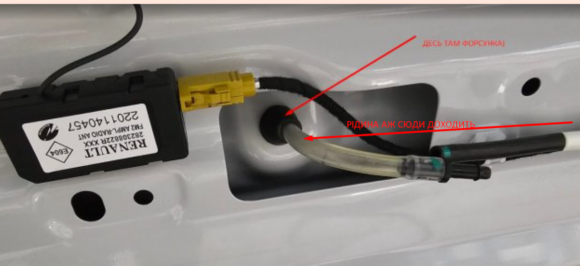

ТС пише, що вода до форсунки доходить.

Можливо, ваше теоретичне припущення є вірним ...
Але ж, той "клапан/перемикач", він же має постачати омивачку на усі ТРИ форсунки(чи там окремі клапани на перед/зад?), в тому числі й на дві передні?
Бо на практиці, рідина чудово проходить, через дві передні форсунки, на переднє скло. А також майже (див. фото) доходить до самої задньої форсунки...а вже там, не може подолати форсунку чи щось там ще, щоби вилитися на заднє скло...
Можливо, ваше теоретичне припущення є вірним . Але ж, той "клапан/перемикач", він же має постачати омивачку на усі ТРИ форсунки(чи там окремі клапани на перед/зад

igg 05.01.2026 16:24 пишет:
Це фото з твоєго авто?

kkk_GAZ240 05.01.2026 17:32 пишет:
так, з нього, воно ще у стартовому топіку відразу було)

Під"єднати до того шланчика, що йде на форсунку 20-грамовий медичний шприц і спробувати висмоктати засмічення.
Там зворотній клапан може бути, щоб не текло лишне

igg 05.01.2026 17:34 пишет:
я думав для прикладу...
І оту муфту офіцали не змогли зняти? Там просто типу як металева шайба стопорна на вісь, тільки товша і пластикова. Ну не знаю як пояснити, але кто в курсі - там елемментарно

На фото де схема, то вже ляда задньої двері?
Якщо туди доходить, а далі через двері і обшивку не льється.
То може там замерзло? Або варіант від'єднати там шланг, і спробувати підібрати шланг і надіти на форсунку з вулиці, туди шприц і тиском промити цей відрізок в зворотньому напрямку?
Або дійсно залишити в теплому паркінгу на день.
В мене така фігня була також, то їздив в паркінг, півдня постояла і все розтаяло.
