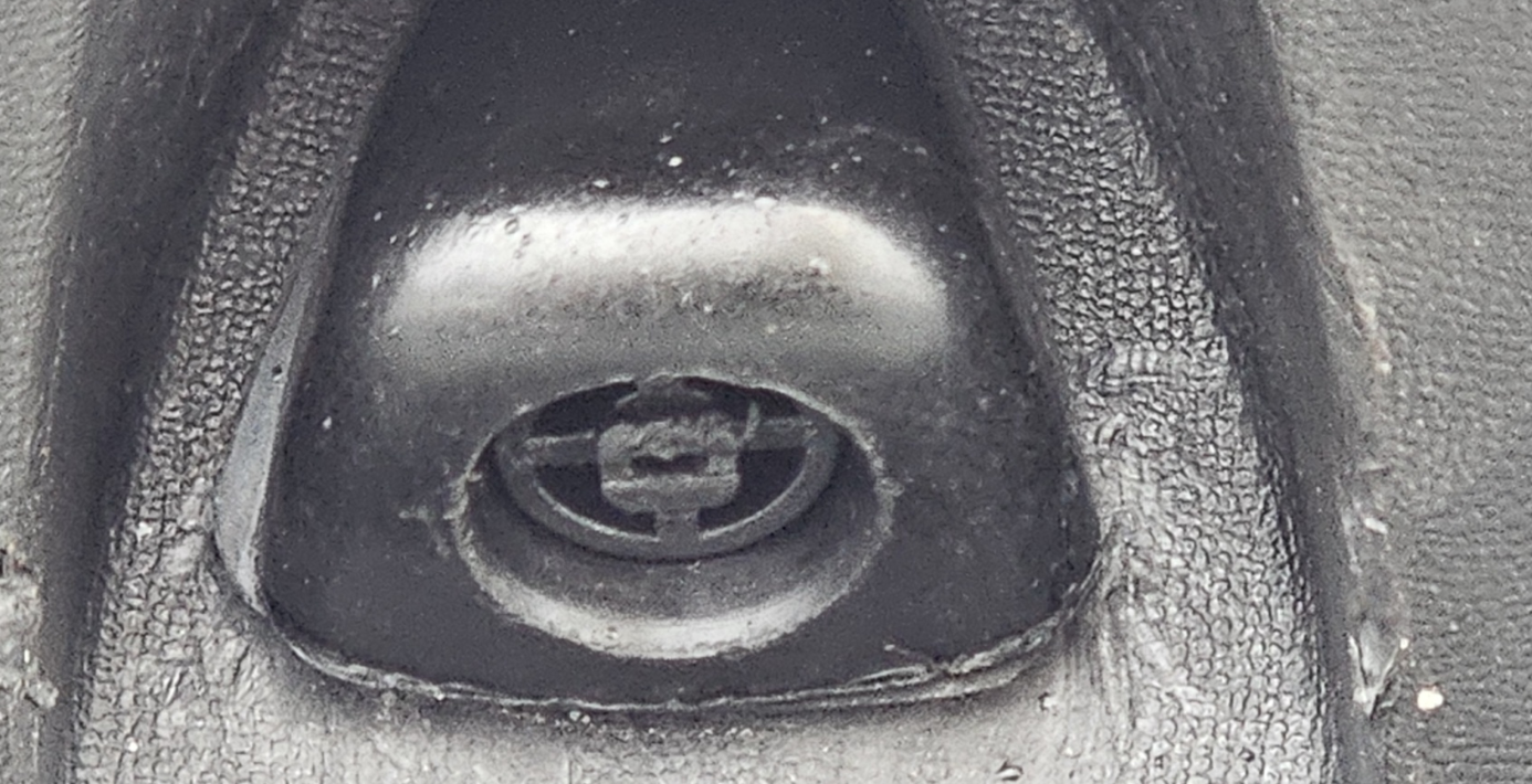

Re: Форсунка омивача(задн)_не омиває_як/де прочистити? [Re: kkk_GAZ240]
      8 января 2026 в 14:01 Гілками Прикріплені файли (0 завантажити)
kkk_GAZ240 07.01.2026 00:01 пишет:
igg 06.01.2026 23:11 пишет:
форсунку не зафоткаю, бо до неї навіть ділери не змогли добратися ...голок(не тільки циганських) в мене самого - купа
Деха має на увазі зовні сфотати, щоб дірки пісюна побачити
ось зафотав...на СТО "майстри", довго й нудно, чухали дротиками, дули/сосали з обидвох боків...не насосали аж нічого
ось зафотав.на СТО "майстри", довго й нудно, чухали дротиками, дули/сосали з обидвох боків

Re: Форсунка омивача(задн)_не омиває_як/де прочистити? [Re: igg]
      8 января 2026 в 17:09 Гілками
igg 08.01.2026 14:01 пишет:
варіант не дуже нема металевої вставки-кульки, бо зовсім не факт що центр виймається, хоча по логіці якщо центральна вставка рухається то й виймається. На Кензі таки більш логічно зроблено. Якщо воно те що всередині рухається я б всеж спробував вставити "циганку" та вищелкнути, тоді отвір стане набагато більшим та якщо не проштовхне насосом то можна буде якимось щприцем з трубкою всмоктати те що там застрягло або тудим-сюдим її покачати і якщо там не епоксідка то проб'є та піде рідина.

Re: Форсунка омивача(задн)_не омиває_як/де прочистити? [Re: Djohny]
      8 января 2026 в 17:32 Гілками
Djohny 08.01.2026 17:09 пишет:
як на мене, взагалі - не варіант, бо ні на фото, а ні живцем я (навіть у 4 ока) не бачу, щоби там іззовні щось рухалося/виймалося/вищілкувалося...
      8 января 2026 в 17:42 Гілками
откинуть спойлер и будет доступ.
Взять форсунку в руки и на лоходроме купить любую похожую.

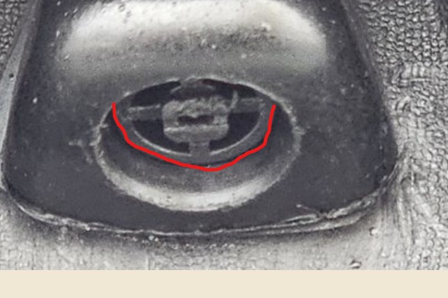

      8 января 2026 в 18:35 Гілками Прикріплені файли (0 завантажити)
igg 08.01.2026 17:32 пишет:
ну майже на всіх оця частина рухається, щоб цівку у нужну частину скла направляти.
От якщо вона рухлива то відповідно вона туди вставлена а значить виймається. (про спробували ковиряти на фото гарно видно)
ну майже на всіх оця частина рухається, щоб цівку у нужну частину скла направляти. От якщо вона рухлива то відповідно вона туди вставлена а значить виймається
      8 января 2026 в 18:36 Гілками
Голкою лізти і намагатися ворушити не раджу. Можна зламати.
Я б спробував поновому розібрати з середини до тої картинки, яку ви давали вище з трубками. Потім зняти прозору трубку з "правого з"єднання (на фото), вставити шприц (бажано великий) і потягнути створивши вакуум, набрати води і спробувати поганяти шприцем туди/сюди. Також бажано ввімкнути подачу на омивач і подивитися чи добре вода проходить по трубам до місця з"єднання з тією прозорою трубкою. Бо я так і не зрозумів чи ви самі були присутні коли перевіряли прохідність рідини до форсунки, чи це сервісники розповіли що рідина доходить. Там повинно гарно литися, щоб тиск для форсутки створювати.
47 лет, Киев
Сообщения: 5099
С нами с 13.08.2013
Re: Форсунка омивача(задн)_не омиває_як/де прочистити? [Re: R.Karp]
      8 января 2026 в 18:45 Гілками
Я б ще поковиряв під самою форсункою пошукав вусики/защипки. Якщо знайти і піддіти/підігнути хоча б один то форсунку можна стробувати витягти, там невеликий запас трубки повинен бути. Єдине, що незрозуміло де ті затискачки повиння бути, чи побокам, чи зверху/знизу. Така загадкова делать, що навіть картинки її не можливо знайти як вона виглядає.
      8 января 2026 в 18:47 Гілками
R.Karp 08.01.2026 18:36 пишет:
своїми очами все бачив, бо стояв над ними й фото мої...нажаль, відео не зняв того всього процесу...бо був трохи у шоці
