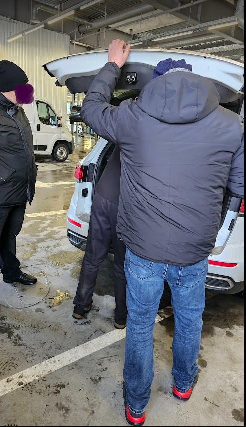

      18 февраля 2026 в 13:29 Гілками Прикріплені файли (0 завантажити)
hugo-smk 03.02.2026 11:42 пишет:
І чим закінчилося?
Отже, закінчилось вцілому позитивно, хоч й довгенько почекати довелося, замінили на нову...
Заміна (зняти/встановити) форсунки зайняла в їхнього "супер електрика"(бо він в них виконує здається 99% робот, хіба що шиномонтаж не робить) десь годину та сам він так й не осилив цю заміну, викликав помічника та й взагалі, там цілий консиліум під задньою лядою зібрався
Стару "забиту" фосунку забрав, буду пробувати ії прочистити...гарантійщик, за для цікавості, спробував ії продути/пробити...нічого не вийшло, каже наче пластиком залитий отвір.
Ціна питання: 550 грн запчастина + 660 грн робота електрика (зняти/поставити/прискнути).
Отже, закінчилось вцілому позитивно, хоч й довгенько почекати довелося, замінили на нову.Заміна (зняти/встановити) форсунки зайняла в їхнього "супер електрика"(бо він в них виконує здається 99% робот, хіба що шиномонтаж не робить) десь годину та сам він так й не осилив цю заміну, викликав помічника та й взагалі, там цілий консиліум під задньою лядою зібрався  Стару "забиту" фосунку забрав, буду пробувати ії прочистити
