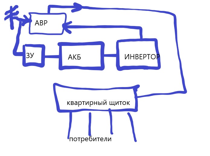

      6 января 2026 в 00:26 Гілками Прикріплені файли (0 завантажити)
SeMeNUA 06.01.2026 00:02 пишет:
Ну, при таком серьезном подходе (это я про 100 квадратов провода), сам Бог велел все это дело заставить работать
Неужели в доме/квартире нет возможности включать только отдельные линии?
К тому же, сейчас в хозяйстве, я так понимаю, есть уже два инвертора: 1500 и 1100 Вт.
Можно часть линий повесить на один инвертор, часть - на второй (через отдельный ручной переключатель вводов). Там уже эксперементально подобрать что куда, чтобы в защиту не уходили.
P.S. про "изначально 110В инвертор, который хз как переделали в 220В" - не читай
Да не будет квартира НИКОГДА работать ни на 1100 ни на 1500 Ваттах.
Я на однушке наєкспериментировался по самое не балуй.
Моделей 10 за месяц перебрал єтих "инверторов". Пока не поставил честныйе 2.2кВт с синусом никакого результата не было.
И это из нагрузки холодильник ( новый), микроволновка, роутер, зарядки, пара ноутов не игровых. Даже телевизор почти не включается никогда. Свет не резервируется (его сложно затянуть на квартирный щиток, а коридорный далеко).
Если есть желание использовать АВР, вот примерная схема.
Да не будет квартира НИКОГДА работать ни на 1100 ни на 1500 Ваттах.Я на однушке наєкспериментировался по самое не балуй

Да у меня стоят везде гибридники и я вообще не парюсь какими-то переключениями. Естественно на дом стоит 6кВт чтоб через байпас хватало на стиралки, утюги и т.п. и т.д. Естественно панели тоже стоят.
На квартиры тоже поставил гибридники чтоб как раз ананизмом как у ТС не заниматься.
Плавное бесшумное переключение и все работает как и работало. Но перед тем как я дошел до гибридников - тоже пытался налюбить судьбу недорогими инверторами.
Убил месяц времени пытаясь заставить это все работать без всех этих "тут выдернуть тут всунуть" и купил на одну квартиру сначала 2.2кВт/12в, потом 12в поехал в СБС а его место занял 3.2кВт/24в с моей "старой" батареей на 200Ач.
15 часов не было света - ну особо и не обратили внимания... Если-бы не дом с электроплитой, то и вообще пофиг-бы на те отключения.
А подход ТС-а к хорошему акуму прицепить абы какой инвертор ( или весь бюджет акум сожрал? )
я просто не понимаю. Пытаться слепить пулю взяв за основу совершенно неудачный инвертор - ну как-бы помягче выразиться.
Да и сам подход. Я нарисовал грубо говоря только резервируемую часть и как правильно подключить авр и зарядное. Соответсвенно щиток делиться на две зоны изначально - резервиркемая ( на рисунке ) и не резервируемая ( она ушла в сторону ДО авр-а).
Ну а потом с Ваттметром промеряется нагрузка мин/макс/средняя и выбирается инвертор. При наличии холодильника - однозначно чистый синус изначально.
Проблем в вопросе ТС-а всего две.
1. не правильный подход к задаче
2. абсолютно не подходящий инвертор.

Ладно, давайте порассуждаем, как быть ТС (ну точнее я порассуждаю, как действовал бы на его месте я). Без падания в крайние варианты типа "все отстой, все продать, купить нормальное на хх кВт".
Конечно, сделать чтобы вся квартира сама переключалась через гибридник киловатт на 6-8 - оно комфортно, но стоит много денег. А из имеющегося у ТС аккума не выжать больше 2кВт, чего явно мало для всей квартиры без ограничений и потому надо резервировать только часть линий (или ходить руками выключать-включать, если проводка не позволяет убрать с резервирования мощные ненужные потребители)
В первую очередь инвертор. Если оба инвертора с кривым синусом (а я со слов ТС понимаю, что это именно так), то я бы пытался их продать за какие-то адекватные деньги и вместо них покупал вот такой. Собственно, я такой уже покупал. 2кВт он держит без вопросов.
Но никакой гарантии, что этот инвертор не завалится в защиту от включения кучи импульсных бп одновременно, понятное дело нет.
Потому, во избежание вот этого пускового тока от импульсных БП, я бы как минимум освещение, а максимум - максимальное количество розеток с ними, подключил на АВР в режиме автопереключения. Не будет паузы в питании этих приборов - не будет пускового тока.
Только здесь уже надо смотреть, насколько эту хотелку можно реализовать исходя из схемы имеющейся у ТС проводки.
Если же продать инверторы за адекватные деньги не вариант и холодильник инверторный (а значит должен работать от кривого синуса нормально, но лучше проверить), и отказ от микроволновки/кофемашины при работе от инвертора не так уж и беспокоит, то вполне делал бы по вышеприведенной схеме на уже имеющемся 1500 Вт инверторе или на двух сразу.
Например, инвертор 1100 Вт подключен на освещение через АВР и переключается без паузы, а инвертор 1500 Вт подключен на розетки и переключается вручную с паузой после выключения из розеток всего лишнего.
Зарядное конечно же, как выше нарисовал Костя, должно быть включено до АВР от городской сети, чтобы не надо было ходить его постоянно руками включать-выключать.
P.S. Перечитал стартпост. Линий у проводки много и зарезервировать только то, что нужно, через инвертор и АВР, не должно быть проблемой. Значит, через 1100-ку и авр в режиме автопереключения резервировать освещение и розетки в комнатах (т.е. все то, что кушает мало само по себе, просто имеет дурной пусковой ток после паузы в питании). А ту часть, где что-то надо выключить руками, потом ручным переключателем на 1500-ку переключать.
Пан мав час та натхнення
Я-б задолбался столько писать. Честно.
По сути и добавить не чего.
Разве что при возможности продать эти недоинверторы - я-бы настаивал на 2.2кВт/12в гибриднике.
В принципе в задаче много неизвестных - как организована разводка, какие всетаки нагрузки и блоки питания, в случае гибридника как расположены окна?
