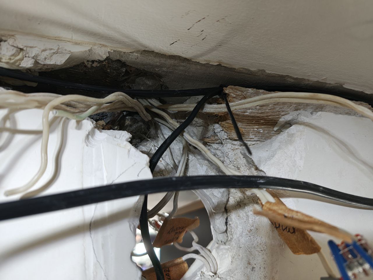

После поиска штатной проводки и перекладывания новой вследствие затопления соседом сверху, в стенах под потолком имеются сквозные дыры, пример на картинке ниже Стена гипсостружечная, толщина стены сантиметров 8-9. Какой смесью замазать, которая не дает усадку и позволяет работать с такими объемами?
Раньше подобное, но в гораздо меньших масштабах, заделывал гипсом или Ротбандом (стартовая штукатурка), но чистый гипс слишком быстро твердеет, можно не успеть нормально вмазать, а для ротбанда это походу слишком много, даст усадку и потрескается. Был еще вариант замешать бетон, но он слишком долго схватывается и просто вытечет, не говоря о том, что у меня нету ни песка, ни цемента в таком мизерном количестве
Уверен, что есть какие-то специальные смеси для этого, но я в них банально не шарю Посоветуйте, что взять.

імхо задути основний обʼєм піною чи заткнути пінопластом, а потім з двох боків підштукатурити з сіткою

Была и такая запасная идея, но пока не хочется место с концентрацией проводов задувать пеной. И там еще пока планируется установка распредкоробки небольшой.

Таки логічно (можна звісно базальтовою ватою замінити, але ото колоти руки, нема сенсу). Ну то коробка займе більшу частину отвору, і з іншого боку шар штукатурки вже буде не надто товстий. Тоді просто коробку вмазати на штукатурку, і з іншого боку зарівняти

Швидкою штукатурочною сумішшу, і зарівняти фінішною (чи нею ж). Швидка ж - не за секунду твердіє.
Якщо це дроти - то доситть важливо і зручно, коли ця суміш не стає твердим бетоном (як цементна), а м'яка, як гіпс. Щоб можна було колись роздовбати, за потреби.

Так вот да, вопрос - какой именно смесью? Они ж разные на разную толщину идут, а у меня в этом опыта маловато.

К сожалению, не займет, там фото не передает все масштабы бедствия и коробка будет как подрозетник на 68мм. Вата - хорошо, но опять упираемся в вопрос, где ее купить клочок, а не тюк Смеси обычно есть по 5 кг, а остальное...

То постав коробку побільше і поглибше. І штукатурки менше піде, і зручніше буде з дротами. Я б вмазував або на звичайний гіпс (замазати дірку часу його схоплювання вистачить, ну можна трошки фінішу домішати в нього, довше буде схоплюватись), або на абсолютно будь-яку стартову суміш, яка в магазині буде. Гіпсом із коробкою забити обʼєм, а далі вже фінішною шпатлівкою підрівняти, теж будь-якою
До речі, в маленьких будмагазинах часто продають суміші, розфасовані вже в магазі в якісь зовсім маленькі пакетики

Стена на базе гипса, значит цементные смеси использовать не надо.
Замазывать банальной стартовой штукатуркой гипсовой, только в несколько заходов (не хватит дозволенной толщины слоя для дырки 8 см глубиной). Брать любую турецкую, которую в мелкой фасовке получится найти. Knauf HP Start категорически обходить стороной

Замазати все алебастром. По ходу ще коробку розподільну вставити.

Снаружи с двух сторон можно сделать из г/к типа фигурную крышечку и приклеить шпаклевкой в уровень со стеной. Если нет соотв. обрезков г/к - картонка плюс шпаклевка, можно сетку или ленту как арматуру, если нет под руками - бинт, марля, потом все равно второй раз финишная шпаклевка.
Ротбанд долбить - тоже то еще удовольствие, и провода можно повредить, если провода с соединениями и туда может понадобиться доступ - лучше сразу ставить коробку. Если надо ее максимально замаскировать - садить сразу с крышкой в уровень стены, можно покрасить или заклеить обоями.
