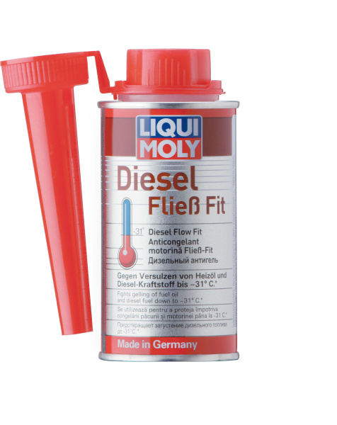

В сильні морози юзаю антигель лікві моллі, здебільшого на випадок неякісного дизеля після усих тих страшилок про замерзання окківської солярки.
Раніше лив його тільки при морозах нижче 20, тобто дуже рідко, може раз чи пару за сезон. Декілька останніх зим відповідно не лив взагалі. Вчора оце залив, бо замовляв ще до війни декілька банок і все одно термін збігає
На регулярній основі юзаю отаке по рекомендації дизелістів після попандосу на заміну ПНВТ і форсунок. Хоч там причина не в паливі була, але якось спокійніше. Воно температуру замерзання теж знижує.
