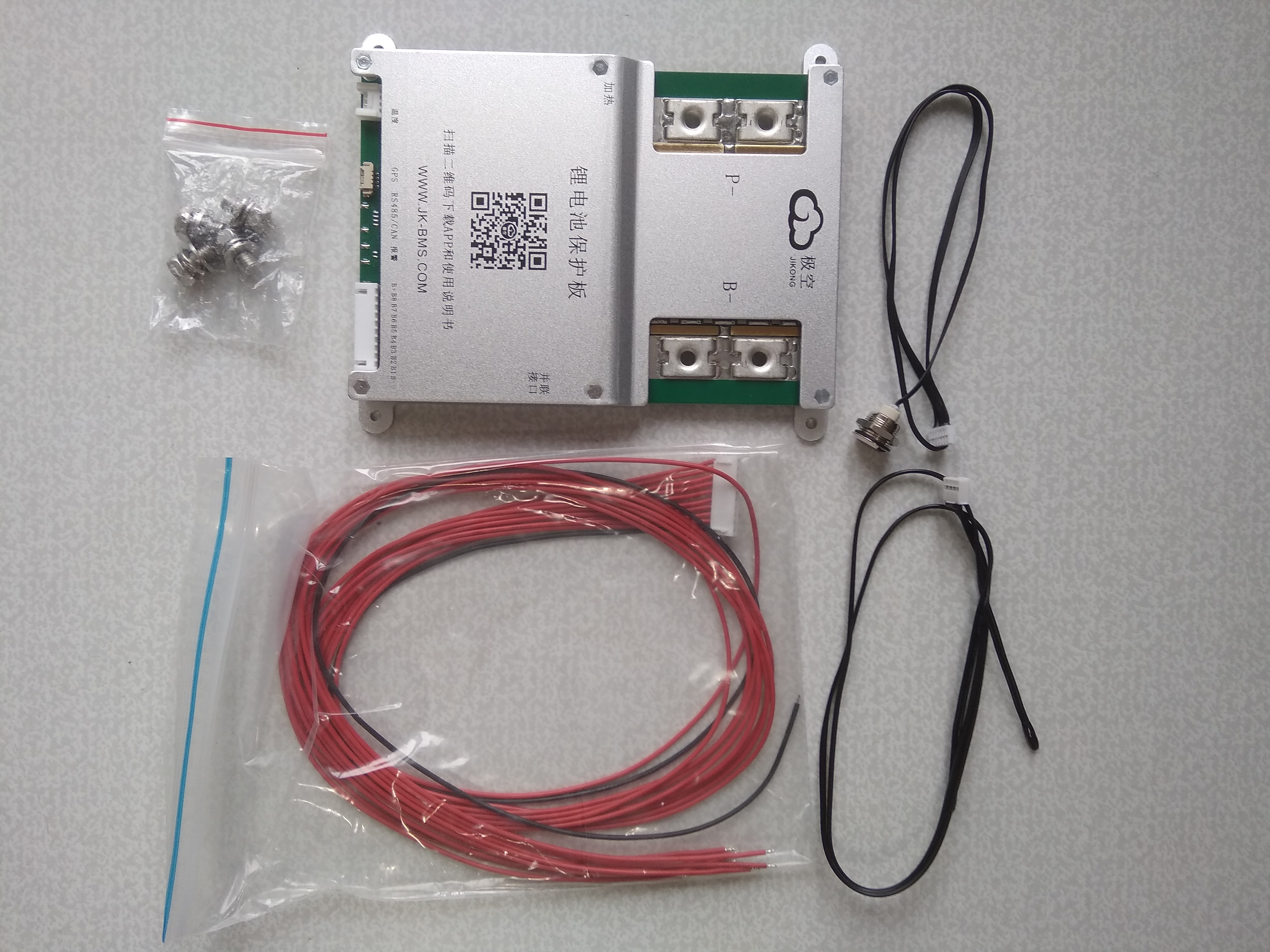

Продам комплектуючі, які купував собі під проект, але він був згорнутий ще до моменту, коли все необхідно приїхало.
У наявності є гарний інвертор із чистої синусоїдою та бмс. Все нове.

2. Смарт БМС JKBMS JK_B2A8S20P. Для Li-Ion, LiFePo4, LTO аккумів 4S-8S.
Струм 200 A довготривало, 350 А пік.
Активне балансування струмом 2А.
Усі можливі налаштування та моніторинг через bluetooth.
Повний комплект: балансувальні дроти, кнопка вмикання, температурні датчики, гвинти
Ціна: знову ж таки дешевше найдешевшої пропозиції на ОЛХ — 1850 грн.

І ще бмс, бо не знаю як два фото в одне повідомлення всунути
