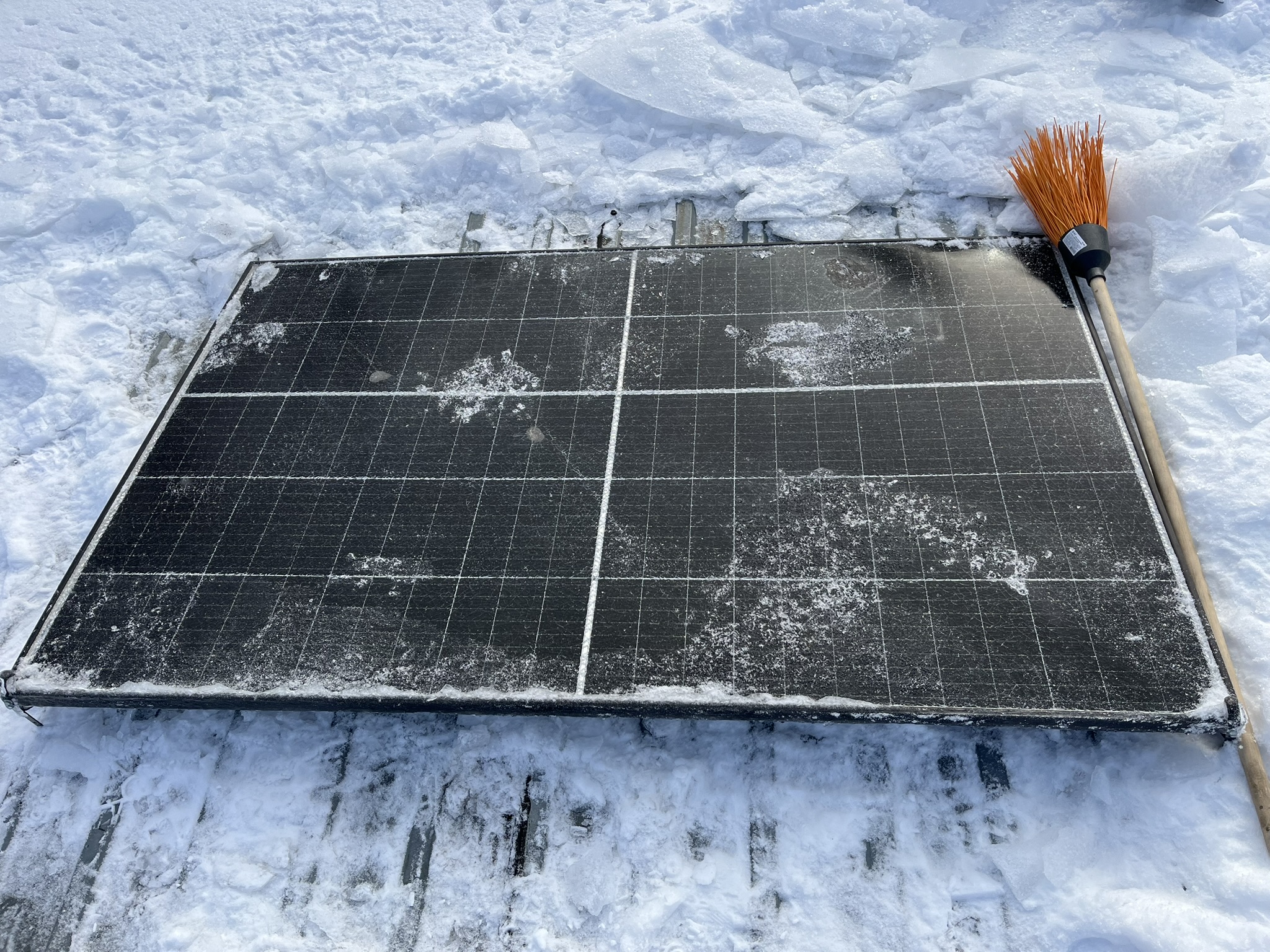

Докладываю - за сегодня панели дали 2,8Квт,за вчера 4,9Квт.Панели на 3,8Квт.Стоят на крыше сарая в зимнем положении 55 градусов - смотрят на юг.Регулярно чищу если надо.Из-за тени соседского дома (участки маленькие - все плотненько) работают сейчас только с 11 часов до 15.
P.S.За 2025 дали 2000+ Квт.С 15 марта по 15 октября я отключился от городской сети.Подключался только если несколько дней пасмурно (типа за месяц городской энергии гривен на 50-100).Летом ее девать иногда некуда - батарея только 8Квт.

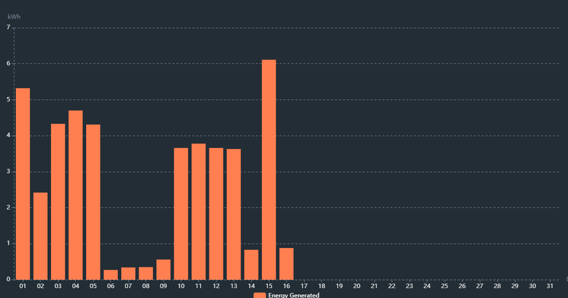

      16 января 2026 в 09:33 Гілками Прикріплені файли (0 завантажити)
Жэка 15.01.2026 16:29 пишет:
AlexBolo 15.01.2026 12:39 пишет:
alex_b 15.01.2026 11:52 пишет:
НарІд думає, що сонце світить однаково у абстрактній Іспанії і в Україні. Скромна група чесних володарів приватних будинків розповідає про дуже скромні результати. Але ви будуйте, будуйте.
А що тут розповідати?
За сьогодні вже 5кВт/г вже запакував. І було б більше, але вже немає куди пихати.
Панелі на 5,2Кв. Видавали 3.5Кв. І впирались в обмеження току заряду батарей.
І як у вас панелі розташовані, напрямок, кут, яка загальна потужність? У мене по 3,5кВт на схід та захід на даху, кут 40 градусів- генерація смішна. Панелі під коркою з льоду та снігу. В сонячний холодний день мало б генерувати дуже непогано, якби не корка. А з березня- квітня по вересень-жовтень завдяки панелям єлектрику нема куди дівати. Як зимній варіант вішати на фасад на південь під кутом 90, щоб сніг не вкривав. Тоді буде якийсь сенс. Але в звичайну зимню похмурість нічого воно особисто не згенерує, звісно, якщо не повісити дуже потужні панелі.
В селі. На криші. Кут десь 45 градусів. Напрямок на південь.
11 панелей по 475Вт. Тобто 5,2кВт. Що зараз з панелями - ХЗ. Бо вже 2 місяця туди не їздив. Скрін - за місяць. Зараз глянув - від сонця 2,5кВт іде.
В селі. На криші
61 год (33 года за рулем), Киев
Сообщения: 6594
С нами с 26.11.2005
Re: Сонячні панелі на багатоповерхівку [Re: AlexBolo]
      16 января 2026 в 10:12 Гілками
Схоже на вашіх панелях немає снігу. Це десь недалеко?
Шкодоволгный Вазотавр *
54 года (33 года за рулем), Киев
Сообщения: 22207
С нами с 06.07.2001
Re: Сонячні панелі на багатоповерхівку [Re: Жэка]
      16 января 2026 в 11:38 Гілками
Жэка 16.01.2026 10:12 пишет:
Навпаки. Їздив в Миронівський район - там снігу лежить 3-5 см. А Київ та район - 20-30см.
Зараз панелі зовсім не працюють
Сообщения: 12403
С нами с 27.08.2003
      16 января 2026 в 11:47 Гілками
Черкаська обл.
Є сніг чи ні - не знаю.

панелі на даху кут 45 південь. не тримаеться багато снігу. під льодом і тонким снігом генерувало нормально, і він розтопився з часом. генерація нормальна щодня. поле 4,8квт.. за цей місяць 80 квт генерація
