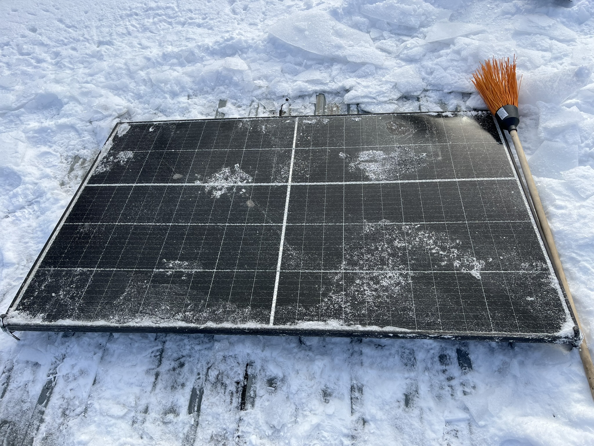

Костя, фізичні навантаження - корисні для здоров'я! Ось тобі приклад - якщо є час, заїхав, заліз на дах гаражу - світло вже є! ))

Докладываю - за сегодня панели дали 2,8Квт,за вчера 4,9Квт.Панели на 3,8Квт.Стоят на крыше сарая в зимнем положении 55 градусов - смотрят на юг.Регулярно чищу если надо.Из-за тени соседского дома (участки маленькие - все плотненько) работают сейчас только с 11 часов до 15.
P.S.За 2025 дали 2000+ Квт.С 15 марта по 15 октября я отключился от городской сети.Подключался только если несколько дней пасмурно (типа за месяц городской энергии гривен на 50-100).Летом ее девать иногда некуда - батарея только 8Квт.
