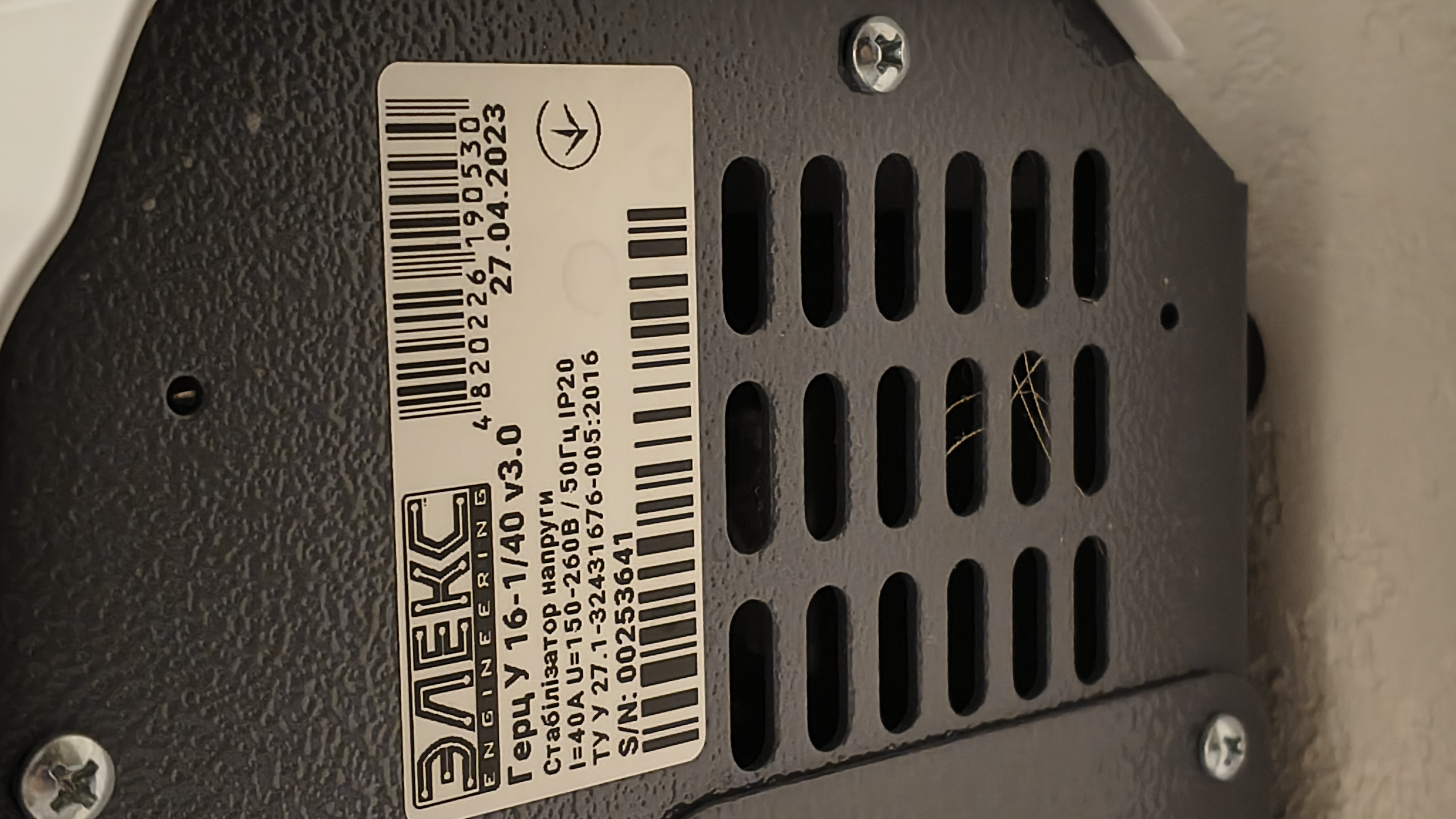

      19 января 2026 в 06:11 Гілками Прикріплені файли (0 завантажити)
У меня Элекс, на каждой фазе

      19 января 2026 в 06:36 Гілками
Сейчас на фазе где машина заряжается, загрузка 84%
-машина 10А
-ел. котел 11квт на 3 фазы, если котел на 9 квт, то загрузка 53%.
