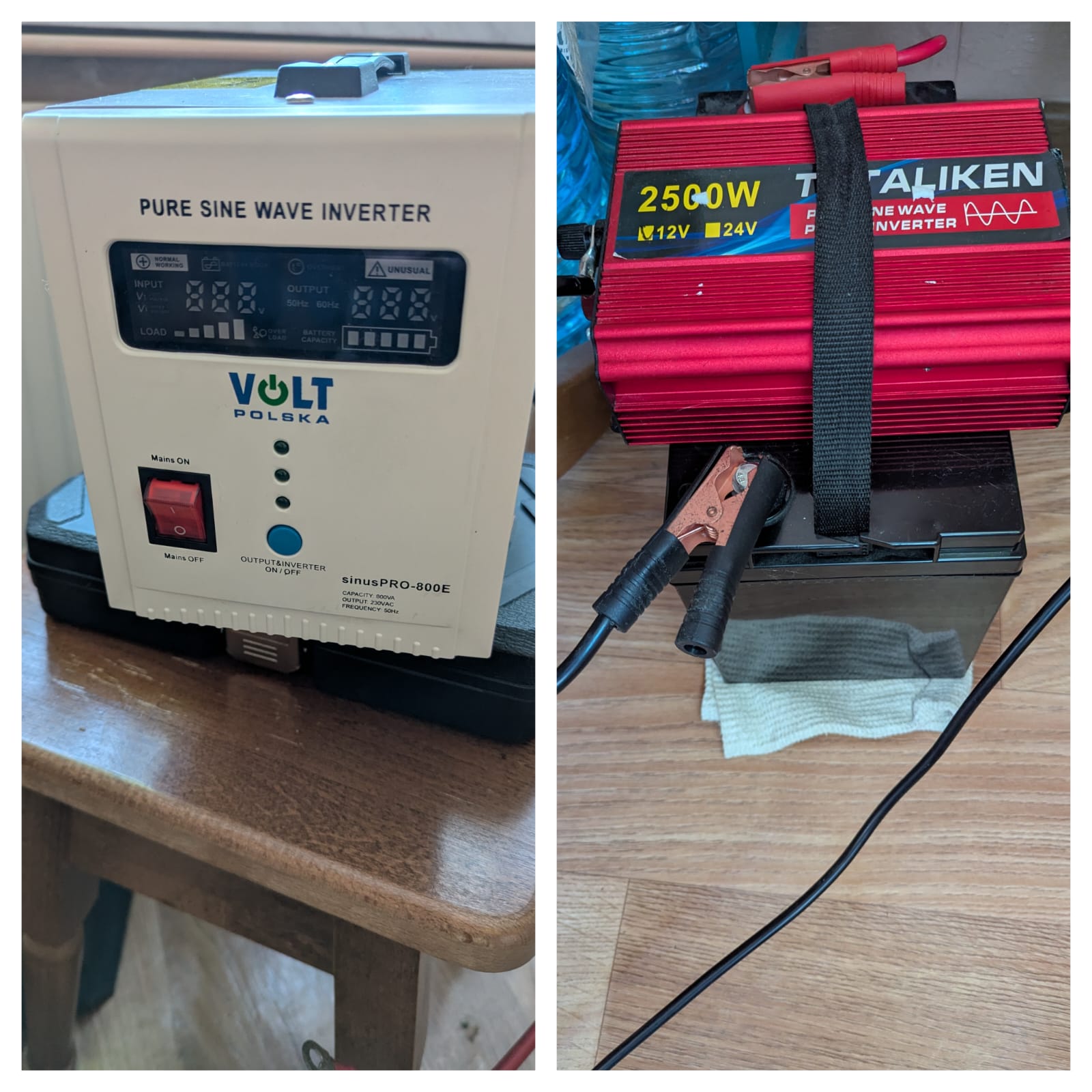

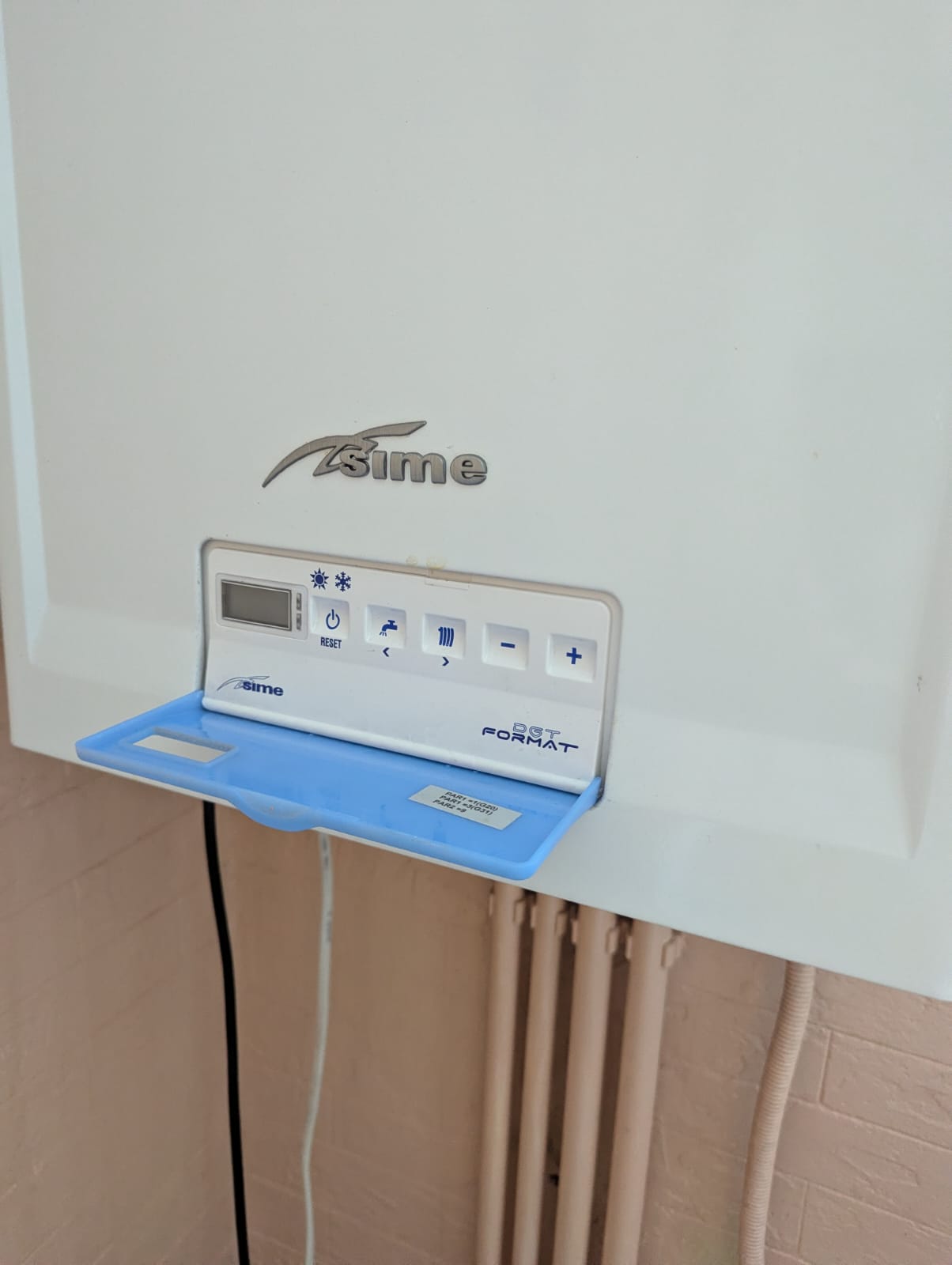

Короче ситуація дивна, котел стартує починає гріти і вирубається.
Пробували двома інветрорами, результат однаковий.
Ці інвертори спокійно працюють з іншим котлом (берета), протестовано.
Питав у ШІ, каже що одна з можливих причин дуже дотошний контроль заземлення саме котлом SIME
Нарив інфу щоб зробити обманку землі (закоротить в пустій вилці N і 0 ) і втикнуть в одну з розеток інвертора а в іншу котел.
І ... котел запрацював, все вроді супер всі довольні, налили і .... тут дали світло і бабах, повибивало автомати. Виходить коли звичайний ток з розетки іде транзитом на розетки інвертора то та обманка коротить
Як таке може бути ? Якась дурня.
Як вирішити питання щоб котел запрацював?

Такими інвертерами пробували, чистий сінус.
Італійська Берета працює через таталікен з 2022р. все ок.
Вольт також спокійно прцює з Беретою , а тут ну ніяк

Некоторым котлам нужен "чистый" ноль. Его нет у инверторов. Чтобы работало - нужно один любой контакт с розетки инвертора заземлить (либо кинуть на общедомовой ноль, если нет заземления). Надо отключать автоматом фазу городской сети, а ноль - нет. И этот ноль набрасывать на один из контактов розетки инвертора.
Выбило автомат при включении в сеть, видимо, или из-за перепутанного нуля с фазой (и получилось, что фаза на землю закорочена), или на нуле не совсем ноль и потек ток на землю, вырубило дифавтомат

Пошукай мої пости та відео за 22-й рік. Така сама проблема в Юнкерсах. Коротити нуль на землю в вилці - то погана ідея, тому що як я побвчив на осцілограмах подібних до твоїх інверторів там не наскрізний нуль як треба котлові, а дві фази "по 110"( як колись було в мережі).
Тому один з дротів виходу інвертора треба перетворити в нуль заземливши його на "чисту землю", тобто окремий контур.
А так як ти зробив - ти просто закоротив собі мережу. Саме з цієї причини я відмовився від використання цих лінійок недорогих інверторів в побуті.
такий як в тебе фінт можна зробити, але треба по всій мережі буквально все-все включити абсолютно однаково

Інвертори з наскрізною землею дещо дорожчі за ті що на фото.

Не, я как раз писал про показаные на фото ТСа. Я с такими намучился очень и очень.
От "автомобильных" вообще ни от одного Юнкерс не запустился, какие шаманства я не пробовал.
От поделок типа вольт-польска включался, но разогрев через минуту выключал - не корректно работал датчик газа.
Потом мы перешли на генератор - как ни странно от дико грязной синусоиды китайского дешмана ( я тут выкладывал, кто хочет ищите) котел работал абсолютно нормально. Ну а потом я уже смонтировал гибридник, потом панели, потом добавил еще батарей...
Ну и проблема больше не важна, т.к. юнкерс проработал уже почти лет 20 и очередной ремонт приблизился к половине цены аналогичного Италтерма.

Нужно делать честный ноль. Как делать - это уже другой вопрос. В частном доме банально провод от закопанной арматуры на один провод на выходе с инвертора. Желательно через резистор или лампу накаливания.
В квартире при наличии заземления - аналогично, только провод брать с заземляющего контакта розетки.
При отсутствии заземления - использовать ноль от розетки вместо заземления. Но там уже надо хорошо защиту от дурака продумать, чтобы вместо ноля фазу не словить

Підключали обидва інвертора що на фото - результат однаковий, котел не працює.
"вилка інвертера" це звичайна вилка яка втикається в розетку, вона є в Вольта бо там же вбудоване зарядне.

Ноль который приходит на котел через резистор (блин не нахожу сколько) на ЧЕСТНОЕ (корпусное) , не зануление ЗАЗЕМЛЕНИЕ.

Я так понимаю, что через Вольт котел работает, пока есть электричество, а когда он переходит на батарею - перестает работать?
Если так, то я бы банально соединил нулевой провод от вилки с нулем на выходной розетке Вольта внутри этого самого Вольта. Через банальную лампу накаливания (чем меньше мощность - тем лучше). Для этого при наличии электричества в сети пробником найти ноль в розетке квартиры, а после подключения Вольта к оной - в розетке Вольта. И как-то сделать так, чтобы никто гарантированно не перевернул вилку в розетке. Большой плакат там рядом с розеткой наклеить, вместе с такой же инструкцией на самой вилке, или хз как еще.
P.S. Ведущие собаководы рекомендуют соединять через резистор 75-100 кОм, но для обычного человека это сложно. А автомобильная старая лампа с припаянными проводами либо обычная лампа накаливания с патроном найдется у всех.

А вот не факт))
Некоторые котлы вообще игнорирует наличие/отсутствия заземления на заземляющем контакте, но при этом хотят честного заземленного ноля именно на нулевом контакте вилки

Короче задача вирішилась або усложнилась
Вчора після відключення світла котел запрацював , ніхто нічого не чіпав, все залишилось так як і після невдалих опитів за день до цього.
Будемо наблюдати, але це якось дуже дивно і я не дуже люблю коли проблеми вирішуються таким чином, не зрозуміло чого чекати далі
