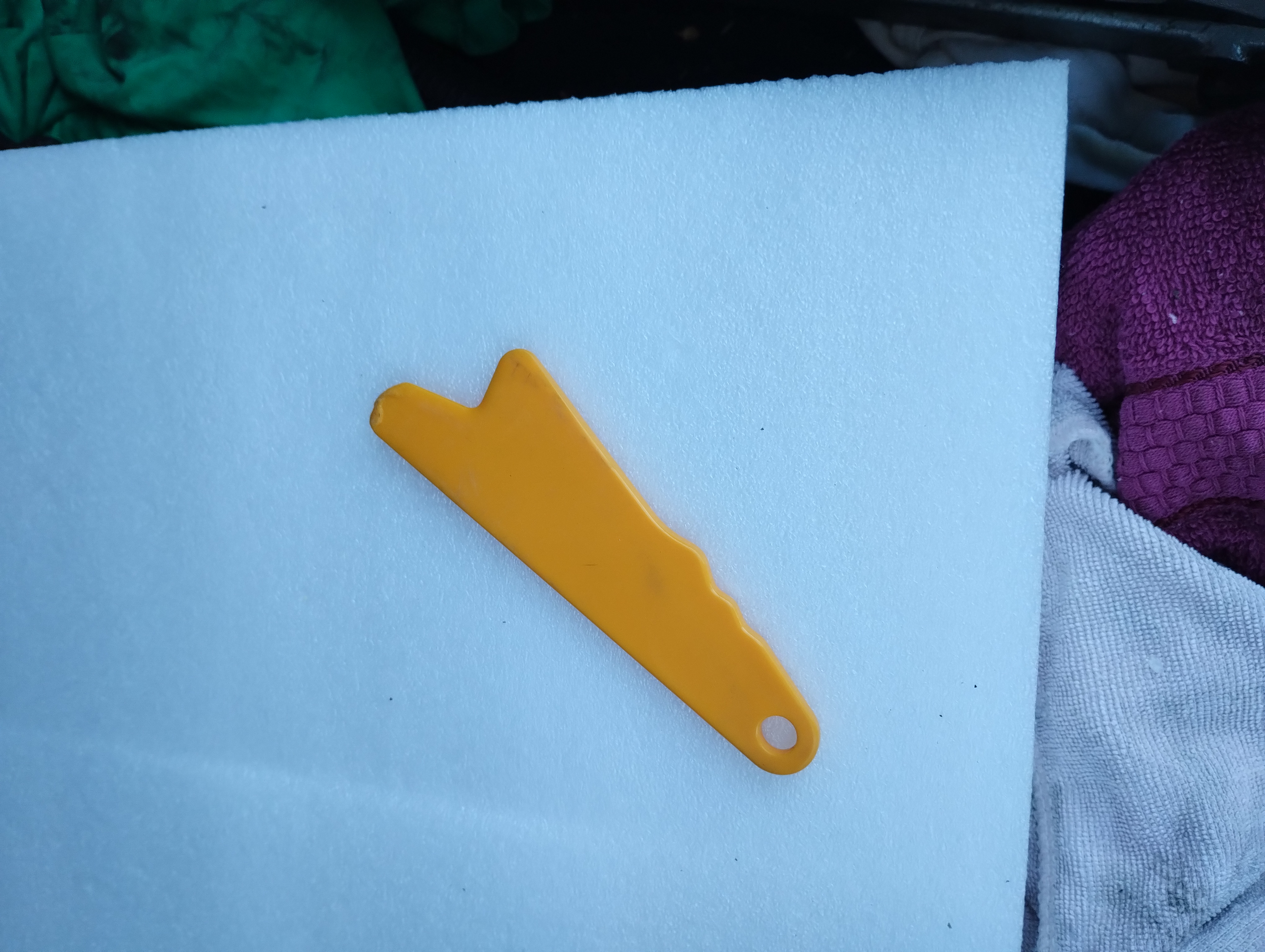

59 лет (22 года за рулем), Киев
Сообщения: 7591
С нами с 18.12.2008
Re: як відігріти авто) [Re: mafik]
      20 января 2026 в 17:30 Гілками
двері примерзлм зовсім і не відкриваються) от і питаю поради, як прибрати і чим лід з авто там, де необхідно відкрити двері та капот...
Я двері відкривав пластиковою штукою із набору для ремонту електронних девайсів, які для розбору корпусів. Вона не царапає якщо підковирювати двері, та багажник. Теж все примерзло , та не міг відкрити двері, а цією штукою швидко відкрив.
Сообщения: 7591
С нами с 18.12.2008
      21 января 2026 в 09:17 Гілками Прикріплені файли (0 завантажити)
хм... такого ще не чув) щось буду тоді таке також шукати...
