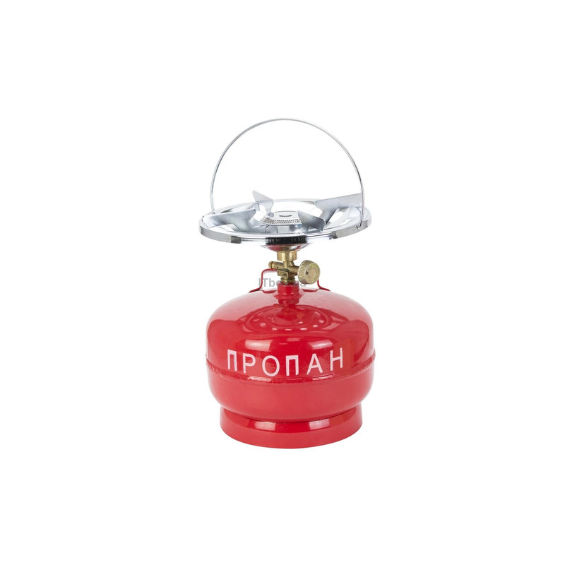

зараз ми користуємося маленьким туристичним газовим балоном - для розігріву їжі. балон цей на зрідженому газі (LPG). і все би нічого, але батько (колишній працівних газової сфери) розкритикував цю затію докорінно - типу це страшенна небезпека вдома, позбудься цього жахіття з дому якнайшвидше...

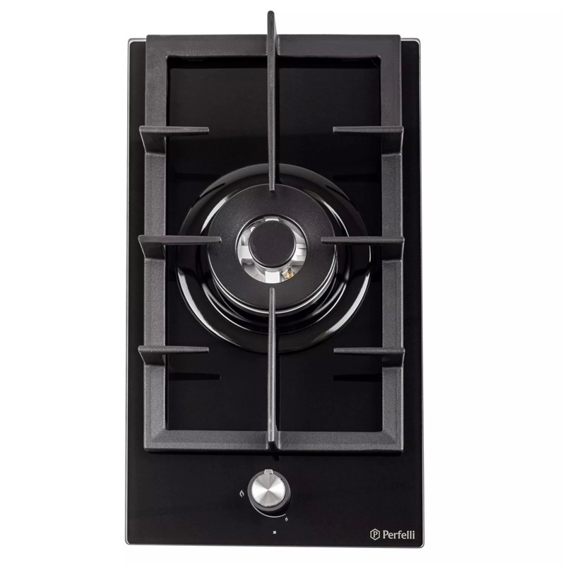

от ми і стали поглядати в сторону маленьких газових плиток або 1-2 камфорних газових поверхонь, які би працювали від магістрального газопроводу (природний газ).
оскільки індукційну поверхню викидати бажання немає, маємо бажання придбати маленьку однокамфорну плиту як тимчасовий варіант. але питання в тому, що усі маленькі газові плити призначені для того ж зрідженого газу (LPG), а нам потрібно під природний газ.
а от поверхні під природний газ в магазиназ коштують від 3500 грн. і далі, що не дуже хочеться купувати у вигляді тимчасового варіанту.

такий балон маємо зараз
таку поверхню дивився в магазині. але ж ціна 3500 грн, для тимчасової трохи жирно.....

Практически со всеми газовыми поверхностями (в т.ч. и настольными маленькими) идет в комплекте два набора форсунок: под метан и под пропан. Это единственное, чем они отличаются. Просто уточни у продавца, если ли второй набор форсунок с плиткой, есть есть - можешь брать, меняешь и все чудесно работает на пропане.
На метановых форсунках тоже будет работать просто языки пламени будут очень длинные из-за неправильного соотношения смеси воздуха с газом. Но раньше люди десятилентия так жили на пропане с метановыми форсунками и ничего, например моя бабушка в селе

Якщо без жартів, то дійсно всі настільні плитки під пропан. Якщо є другий комплект жиклерів - то це і є рішення. Якщо немає - можна збільшити існуючи. Якщо є хист до цього.
Ну і плитку можна брати на три конфорки. Газу в трубі безмежно. Можна борщі варити. Хз як воно буде з електрикою.

В туристических плитках нет возможнсоти замены, да. Туристические плитки под балоны изначально рассчитаны только под пропан-бутан и не предназначены для использования в закрытых помещениях, более того, это прямо запрещено в инструкции к туристической плитке, потому что клапаны и все остальное не отвечает требованиям безопасности.
