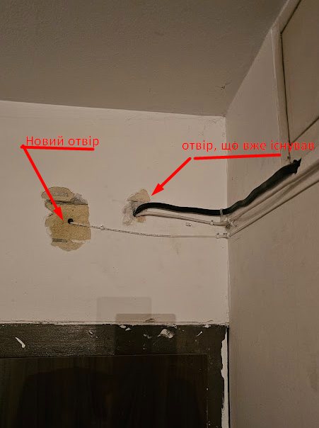

Моя чорна полоса зимових пригод стає усе жирнішою ...та множиться новими потужними фейлами ...
Підключив (на свою голову) оптичний інтернет від водафон, тепер з інтернетом в мене все ок та ще й акція 3 міс безкоштовно=безкошт підкл+безкошт ОНУ...
але, саме після підключення(майстер свердлив у стіні отвір, щоби завести кабель у кв-ру) вилізла така проблема, що у страшних снах не насниться:
Не працює освітлення (саме тільки освітлення, розетки працюють) з одного боку квартири.
Тобто, усі лампи освітлення+дзвоник на вх.двері, з лівого боку квартири(коридор, санвузли, одна з кімнат - перестали працювати, відразу після того, як зробили той отвір(діам 10 мм) для опт.кабеля. З іншого боку праворуч(у двох кімнатах та дальній частині коридору) все ок із освітленням та розетками...
Коли майстер буравив отвір та все інше під'єднував, світла не було(екстренні) довго, й з'явилося воно ще не скоро...а виявив я цю проблему через три дні, бо був у відїзді.
От, вже декілька днів, чешу репу, спати не можу ...міркую, з якого боку підступитися до вирішення цієї проблеми?
Телефонував на ГЛ провайдера, зареєстрували моє звернення та сказав(опертор), що передає скаргу у тех.відділ та порадив мені ще написату скаргу у формі на сайті ВФ та чекати на відповідь...до 30 раб.днів
Також набрав того "майстра", що усе це мені зробив...то він очікувано морозиться, каже "ну, не міг я зачепити проводку, бо робив отвір просто поруч із існуючим до цього отвором із кабелями іншого провайдера...визивайте електрика, хай розбирається, а в мене нема на вас часу, дуже зайнятий..."
Порадьте, будь ласка, який оптимальний алгоритм дій в такій ситуації?
Чи варто заморочуватися фіксацією/документуванням(якийсь акт від електрика/комісії ЖЕКа, по аналогії з тим, як документують затоплення) причин проблеми, щоби провайдер поніс відповідальність/компенсував витрати (а вони думаю будуть дуже немалими) на ліквідацію наслідків? Чи просто забити/забути та зосередитися на пошуку хорошого Електрика, що зможе діагностувати та усунути таку несправність?
Чи їснують якісь прилади, що ними можна "просканувати через стіни" стан проводки та виявити місце ії пошкодження?
Моя чорна полоса зимових пригод стає усе жирнішою .та множиться новими потужними фейлами

Технічно, думаю, там нічого складного немає. Проводка десь під штукатуркою. Треба роздовбати навколо вихідного отвору в квартирі, знайти розрив та з'єднати провода.

Роздовбайте більше навкруги отвору, там або є проводка або її там нема.

Дивне питання - нахіба треба було ковиряти отвір аж там? У кутку дверей було ніяк?
Про детектор у мене такий https://prom.ua/ua/p2095987020-tester-trassoiskatel-obryva.html Брав шукати блохі після "майстра" під капотом. Працює. На два провода (або провод та масса) чипляється ота коробка з дротами (генератор) і потім по проводу йдеш доки не пропаде сигнал, там обрив. В стіні тех працює, бо саме так відгорівший дріт в коробці в стіні у сусідів знайшов. Якщо не лінь буде приїхати та щоб світло було і ліфт працював, то я б тобі його покористуватись дав, ну або спитай у авто або просто електриків десь ближче.

Варианта два:
1. Перебили проводку которая шла в стене или под штукатуркой.
2. От вибрации при сверлении в распред коробке рядом развалилась скрутка (сомнительно но не равно нулю).
Ты как бы должен знать где у тебя и как проводка идет. Если не знаешь - тогда ищи рядом коробки или приглашай местного электрика который в курсе где там и че по умолчанию. Если вообще идей нет, тогда колупать вокруг оптического кабеля и искать там концы.
Бюджетный бытовой трассоискатель там до только профи за дурные деньги может что-то показать примерно. Я у себя искал линию электроплиты, купил недешевый трассоискатель - в итоге деньги на ветер, толку от него никакого в старых домах: или нихрена не ловит или звенит вся стена Ну где-то примерно можно догадаться, что идет кабель и то не всегда.

      26 января 2026 в 21:52 Гілками
GreenMile 26.01.2026 21:39 пишет:
Я бы с этого места начинал. На фото одна сторона стены имеется и провода рядом с отверстием точно нет. Отковырять совсем немного штукатурку вокруг отверстия с обратной стороны (или банально хорошо продуть от пыли и внимательно с фонариком изучить края отверстия - размочаленный край провода не заметить будет сложно) и станет понятно: есть там перебитый провод или нет.
Но место, где пробурено отверстие, намекает, что провода там быть не должно.
