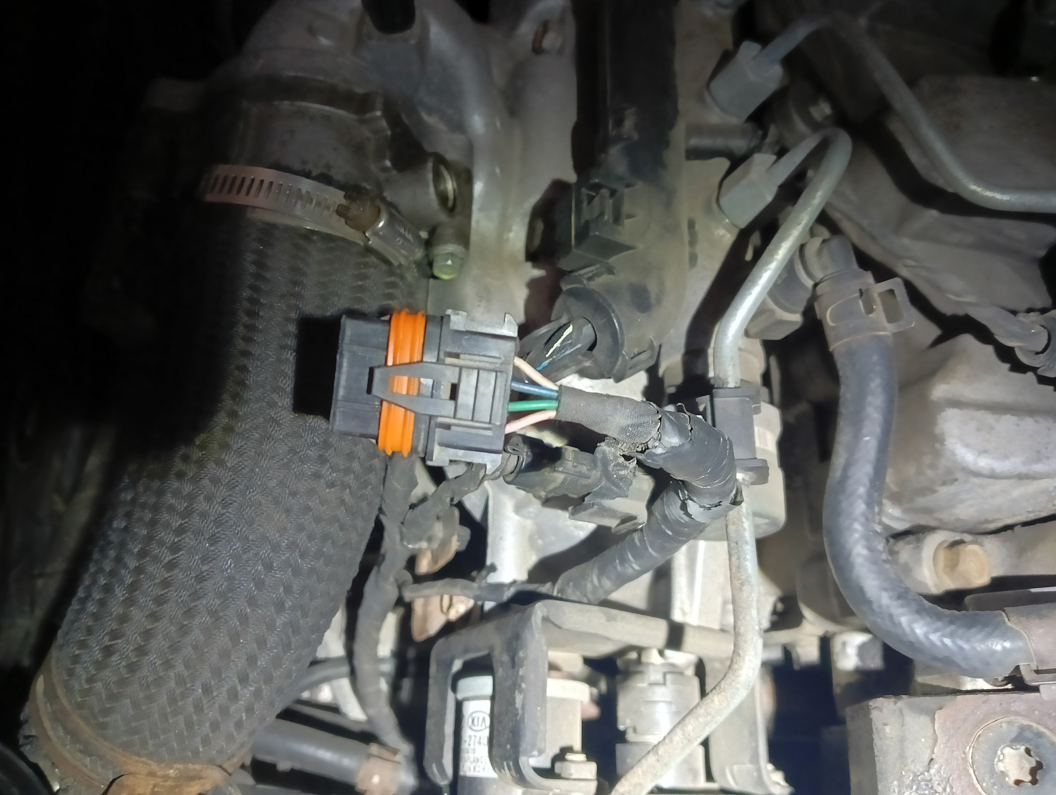

Доброго дня.Маю Kia Sportage 2,дизель (2008),недодув турбіни,без помилок.Може хтось підкажете орієнтовні причини?N75 перевіряв-до нього -1 там.,за ним -0,6атм,напруга 12 і 3,5 вольт,актуатор рухається при старт,при газ-скидає геометрією вихлоп,який розкручує турбіну.ДМРВ-теж із напругою ніби порядок,але на холостих показує 40 кг/год.(трохи забагато)Саме цікаве,по схемі неправильно підключений датчик наддуву 4-контактний,але із таким підключенням їзджу 2 роки.Підключив по схемі-помилка на сканері "несумісність показників MAP і атмосферного датч.Але дад датчик при перевірці опору показує майже однаково при різних температурах. Авто чіповане,бо вирізав сажу,без прибавки кінських сил і т.д.

классика , негемертичность впуска.
