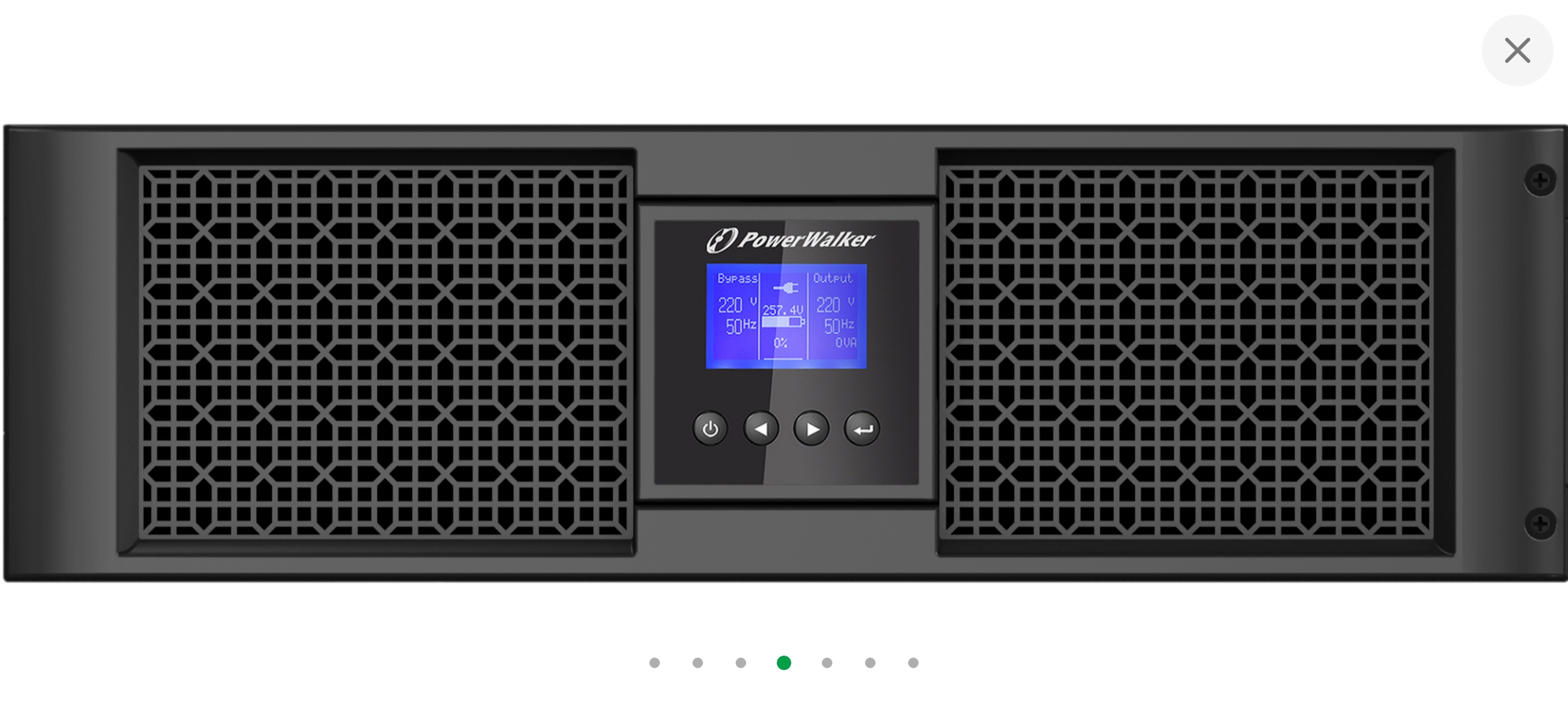

Дісталася мені прикольна залізяка. ДБЖ PowerWalker VFI 6000 P/RT LCD
Простояла більше року. Всі банки у глибокому 0.
Дісталася мені прикольна залізяка. ДБЖ PowerWalker VFI 6000 P/RT LCDПростояла більше року

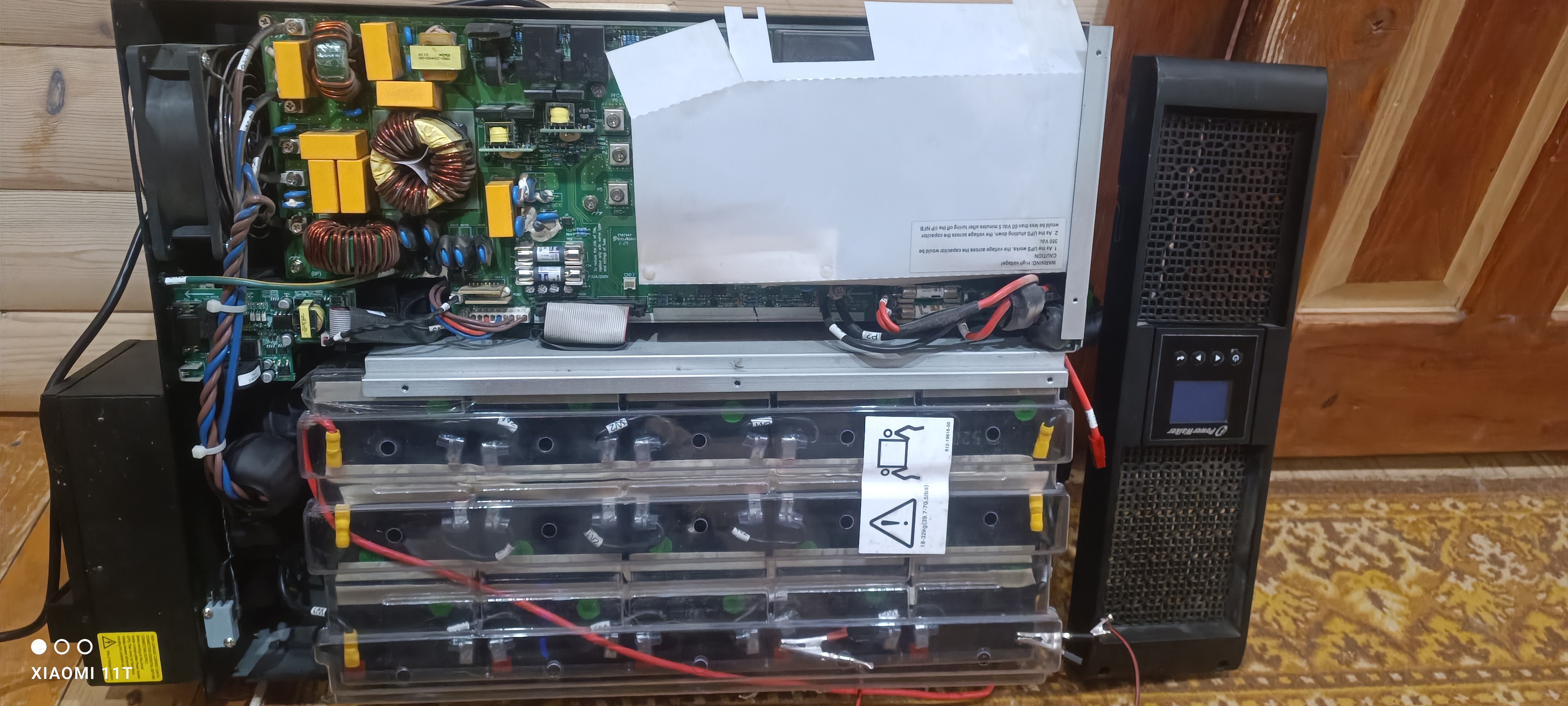

      2 февраля 2026 в 12:19 Гілками Прикріплені файли (0 завантажити)
А банок тут 15 шт. 12в 5аг. пробував розкачати зовнішнім зарядним. Практично мало що дає. Тому треба банки міняти. Так от питання: а чи реально замість кислотників придумати щось на lifepo? Підключення банок суто послідовне

ДБЖ On-line, тому батареї там постійно під буферною напругою.
Для свинцю буферний режим, зазвичай, 13.6 В на одну 12В батарею. Тобто, на 15 батарей - 204В. Залишається з'ясувати, яка буферна напруга повинна бути на LiFePo й порахувати, скільки їх треба ставити на оті 204В.

Ще треба з'ясувати який струм зарядки видає цей упс на батареї. бо якщо це 1А, то сенс в цій апаратурі = 0.
Тут справа в тому, що й струм споживання в режимі розрядки буде значно менший для 200В, чим для 12/24/48.. При однаковій потужності - в 15 разів менше, чим для 12В системи. Тож, треба радше враховувати потужність.
Гипотетически реально, но это не имеет смыла, ибо экономически невыгодно. Нормальные ИБП (а этот похож на нормальный) могут давать заряд 14,4-14,7В с дальнейшим падением до буферных 13,8В. По сути - это лифепо4 батарея около 60S. Такие БМС - это штучная дорогущая специфическая хрень, т.е. надо ставить последовательно две "любительские" на 30-32S, при этом, на них ключи должны иметь как минимум двукратный запас по напряжению (производитель должен регламентировать, можно ли их последовательно включать и сколько штук).
Добавим сюда стоимоcть ячеек, секс с размещением этих батарей внутри (если вообще это реально) и, скорее всего, мизерный ток заряда, и получится, что проще и дешевле купить вместо него гибридный инвертор с 8-16S лифепо4 аккумом.
З.Ы. Раскачать свинцовые ячейки можно, но это долго и не тогда, когда свет рубят постоянно. Ну и, учитывая, что их 15шт - это работы месяца на 2.
Судячи з опису з сайту таки 1А
Менять свинец на LiFePo4 в бесперебойниках реально. Я бы даже сказал, нужно. Свинец давно пора похоронить (с почестями за его долгую службу) и забыть в домашних системах.
Напряжения заряда/буферного режима у LiFePo4 и у свинца совпадают. Только бмс должны быть такие, которые включают балансировку уже чуть ниже буферного напряжения.
Но, как всегда и везде, есть ньюанс (с)
15 шт 12В батарей последовательно надо как-то балансировать. Если прибор это умеет делать сам, то это одно. Если же функция балансировки у него отсутствует (а я подозреваю, что это так), то я не представляю себе механизм балансировки 15-ти батарей, а значит про переделку можно забыть. А БМС на 60S, чтобы собрать это единой батареей - я лично таких не знаю
Ну и зарядный ток... В мануале написано ">1a". Учитывая, что там стоит свинец 5ач, то там больше 1.5а быть не может даже теоретически. Скорее всего даже 1-1.25 А. Т.е. мощность зарядного всего 180-225 Вт.
ИМХО это абсолютно никак не вписывается в современные реалии и не имеет смысла, т.к. никакой внешний зарядник для ускорения зарядки тут не подцепить из-за весьма специфического напряжения батареи (180 В)

бачу є готові збірки у такому ж самому типорозмірі. з бмс в середині. але читав що там бмс ніякі. да і струм 1а для бмс не уявляю як буде. ну і ціна 15шт вже зводить на нівець бажання.
я так розумію треба реанімувати рідні і не паритись. лишити як резерв на освітлення щоб генератор кожен раз не заводити
Там суть совершенно в другом, такие батареи нельзя последовательно соединять в таком количестве, потому что как только одна из пятнадцати последовательно соединенных БМС отключится по перезаряду или низкому заряду и разорвет цепь - как на все 14 остальных прилетит потенциал в размере около 200В, который выжжет им ключи нахрен, которые вообще ни разу не рассчитаны на такое напряжение, на чем твои экспертименты закончатся.

Ні, не нуль, якщо додати туди ще додаткову зарядку, можливо, зовнішню, якщо не влізе всередину.

Немає сенсу збирати з готових LiFePo, бо вийде [*****]. Має бути АКБ з однією БМС, на всю напругу, а не купа БМС послідовно.
Мені по фото здається, що там схема 3s5p ? чи ні ?, тобто, номінальна напруга АКБ 36 В. Таке (3S по свинцю, тобто - 12S по lifepo) нескладно зібрати з однією потужною 200-амперною BMS.
Змінено VovkZ (22:25 02/02/2026)

Мені по фото здається, що там схема 3s5p, тобто, номінальна напруга АКБ 36 В. Таке (3S по свинцю, тобто - 12S по lifepo) нескладно зібрати з однією потужною 200-амперною BMS.
Не, там все последовательно.
"Напруга акумуляторної батареї: 180 В"
Тож, потрібна високовольтна БМС.
І зарядний струм, значить - не більше 1 Ампера.
Одна 12-вольтна свинцева АКБ заміняється на 4 послідовних літій-залізних елементи. Це досить точний еквівалент для низьких напруг, до 24-48 В. Але, коли їх (свинцевих) - 15 послідовно, то точна кількість може варіюватися, 57-59 штук послідовно (або аж 60, це буде 3,40 В на комірці, при повному заряді, що теж ок).
Наприклад, 59 елементів розміру 32700 (в них буває 6-7 Ампер-годин). 59 елементів - це буде 3,5 Вольт на елемент, при повному заряді, що з запасом достатньо.
Зарядний час, після повного розряду - вийде, відповідно, 6-7 годин, що цілком допустимо, якщо не плануєтьс розряджати регулярно в нуль. Якщо розрядженість 50 % - то заряд відновиться за 3 години, що досить добре, для поточних умов, коли електрика подається по 3 години.
Змінено VovkZ (22:40 02/02/2026)
Ага, нужна, например, вот

Це дуже потужна (і, звісно, надто дорога).
ось простіше, біля 11 тис.грн.
Теж не дуже дешево.

А може не страждати чимось і купити по 500грн акуми які і стояли?
Загальна сума 7500.

Хоча якщо підрахувати - цей ДБЖ досить довго буде тримати.
Звичайний з батарейкою 140-150Вт тримає +/- 15 хвилин. Тут бататрея біля кіловата...
Комп десь до півторагодини прожити зможе

Це буде на крайній варіант. Поки реанімую старі . Побачу що з того вийде. На тепер стабільні 9-10-11в вже маю
