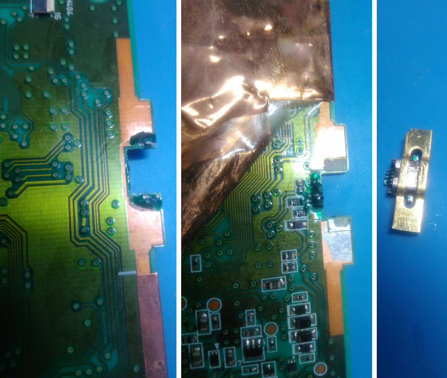

Смотря как вырвался. Если просто пайка отлетела, то в любом ларьке по ремонту техники должны асилить, если отлетели дорожки - тут уже зависит от степени рукожопости мастера. могут сделать только хуже.
Пример есть, знакомый приносил мне планшет после ремонта в каком-то сервисе - как раз вырванные дорожки были, ну они там сигнальные дорожки проводками проложили, а корпус лапками прилепили с обратной сторны платы на ультрафиолетовый лак, типа должно держаться. Естественно, оно через пару дней вырвалось снова только в этот раз с остатками дорожек. Пришлось делать шину на обратную сторону платы после таких мастеров епта.
