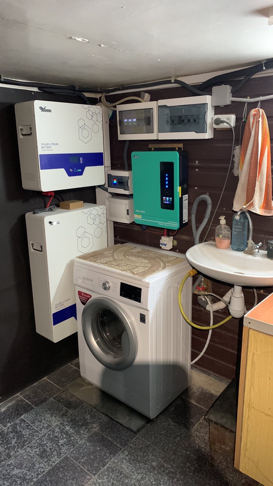

В мене в підвалі, де стоять батареї та інвертор зараз +3 (бувало +1). Я взяв ящики, в яких прийшли батареї, обклеїв внутрянку тонким стіродуром та пінкою з тох ж упаковки, та просто надів поверх батарей (одна висить над другою). Знизу поклав плафон з 60Вт лампою розжарювання. Тепер температура батарей не нижче +10. Якщо в приміщенні +10, я б не переймався- все ок.
Змінено Жэка (19:31 18/02/2026)

Re: Гібридний інвертор - чи можна заховати у шафу ? [Re: Жэка]
      18 февраля 2026 в 19:28 Гілками Прикріплені файли (0 завантажити)
було так
було так
