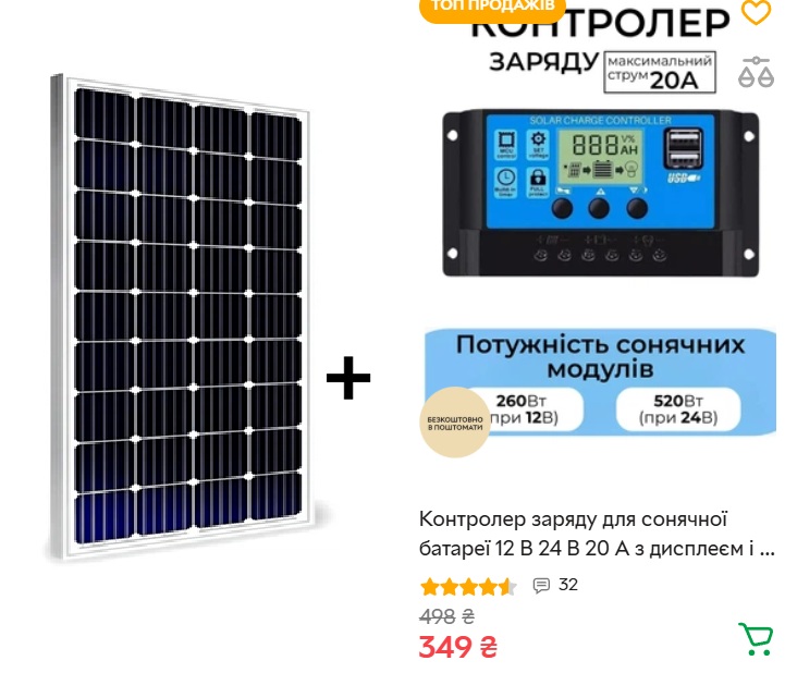

Є в мережі невеликі панельки на 30-50Вт стаціонарні ціною 1000-1200 грн, не розкладні. На них лише виходи MC4.
І є багато сонячних контролерів по 200-300 грн. Але для них потрібен акумулятор.
Чи є варіант, щоб таку панель з контролером можна було використовувати без акума - одразу на зарядку електроніки?
Розкладні не пропонувати

Нет, как ты себе это вообще представляешь? Контроллеру необходимо питание для работы, взять он его может только от батареи. Без этого оно не будет работать и может даже сгореть.
Если ты хочешь от панели ЮСБ зарядку без акума, то возьми просто понижающий зарядный модуль за доллар с али и прицепи на выход солнечной панели.

А як тоді СЕС працюють які просто віддають в мережу і працюють без акумів?

Там контролер спочатку з тої мережі бере на себе а потім надлишок віддає, в такому випадку це спочатку взяти не звідки.

В тех контроллерах есть отдельное питалово от сети, в которую они отдают.
В гибридных инверторах то же самое, часть не может работать без АКБ, о чем прямо написано, часть имеет внутри дополнительный БП для питания себя от сети и может работать без АКБ.

У мене є акум 24В.
А панелі невеликої потужності - 18В. Тобто вона просто буде брати живлення для своєї роботи, але не заряджатиме акум, лише технічку через USB

Разочарую, ЮСБ оно будет питать от батареи, а не от панелей. Панели просто будут стоять и курить бамбук.
Эти контроллеры НЕ МОГУТ питать потребителей от панелей, панели они пускают только на заряд АКБ, все остальное питается от АКБ (ну и от панелей при заряде ими АКБ, когда на них будет большее напряжение).
Все что ты можешь сделать - это поставить 12В акум к 18В панели, тогда будет работать в штатном режиме как задумано.
