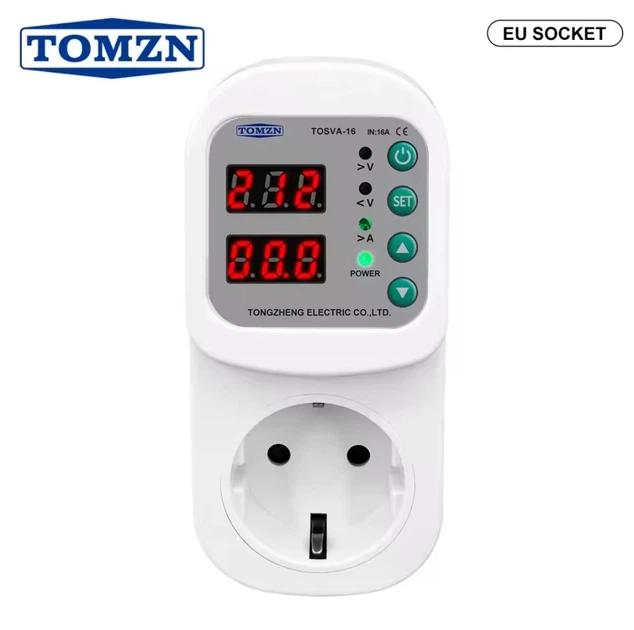

Зручний та надійний пристрій, легкий у використанні
Не потребує спеціальних навичок для монтажу. Просто ввімкніть його в звичайну розетку, а до нього під’єднайте пристрої, які хочете захистити від пошкодження через стрибки напруги.
Також є вбудований захист від перевантаження по струму.
Цей пристрій надійно захистить ваше обладнання від перенапруги, яка дуже часто виникає через постійні вмикання/вимикання світла.
Холодильник, котел, пральна машина, комп’ютер — саме ці прилади найчастіше страждають від стрибків напруги. Їх ремонт коштує дорого, триває довго і приносить чимало незручностей.
Використавши розетку-захист, ви збережете свої прилади цілими, а собі заощадите час, гроші та нерви.
У разі перевищення встановленої напруги пристрій миттєво вимикається, не пропускаючи небезпечну напругу до ваших приладів.
Передбачена функція затримки ввімкнення після появи світла, адже саме на початку виникають найбільші коливання, доки мережа не стабілізується. Для деяких приладів (наприклад, холодильника) рекомендують затримку 90 секунд і більше.
Призначення:
Захист побутових приладів від перенапруги та перевантаження по струму (потужність до 3600 Вт).
Живлення пристрою:
від мережі 165–270 В, 50/60 Гц
Вихід:
Євро-розетка із заземленням
Основні характеристики:
максимальна вихідна потужність: 3600 Вт
максимальний робочий струм: 16 А
нижній поріг відключення: 140–210 В (регулюється)
верхній поріг відключення: 230–280 В (регулюється)
діапазон відключення по струму: 1–16 А
регулювання затримки ввімкнення: 10–999 с
калібрування показників напруги: ±9 В
дисплей: показує напругу та струм у реальному часі
розміри: 146 × 48 × 51 мм
колір: білий
автоматичний запуск при появі напруги (з урахуванням встановленої затримки)
автоматичне відключення при виході напруги за межі встановлених значень
автоматичне відключення при перевищенні налаштованого струму
Комплектація:
розетка-захист — 1 шт.
інструкція
Переваги:
захист від перенапруги та перевантаження по струму
дисплей із поточними значеннями напруги та струму
підсвітка дисплея
можливість точно налаштувати всі ключові параметри (максимальна/мінімальна напруга, час затримки, максимальний струм)
дуже просте налаштування
не потребує спеціальних навичок
Налаштування:
Вставте пристрій у розетку.
Натисніть і утримуйте кнопку SET 3 секунди — увімкнеться режим налаштування.
Кнопками «+» / «–» змінюйте значення.
Коротке натискання SET — перехід до наступного параметра.
Параметри налаштування:
А1 — затримка ввімкнення при появі напруги
А2 — верхній поріг відключення (максимально допустима напруга)
А3 — напруга, при якій реле знову вмикається (гістерезис зверху)
А4 — затримка ввімкнення після повернення напруги в норму (зверху)
А5 — час спрацьовування захисту при перенапрузі
А6 — нижній поріг відключення (мінімально допустима напруга)
А7 — напруга, при якій реле знову вмикається (гістерезис знизу)
А8 — затримка ввімкнення після повернення напруги в норму (знизу)
А9 — час спрацьовування захисту при падінні напруги
А10 — максимальний допустимий струм
А11 — затримка ввімкнення реле після усунення перевантаження по струму
А12 — час спрацьовування захисту при перевищенні струму
А13–А15 — калібрування вольтметра та амперметра (рекомендується лише досвідченим користувачам; можна пропустити)
Продовжуйте коротко натискати SET, доки не з’явиться End — налаштування завершено.
