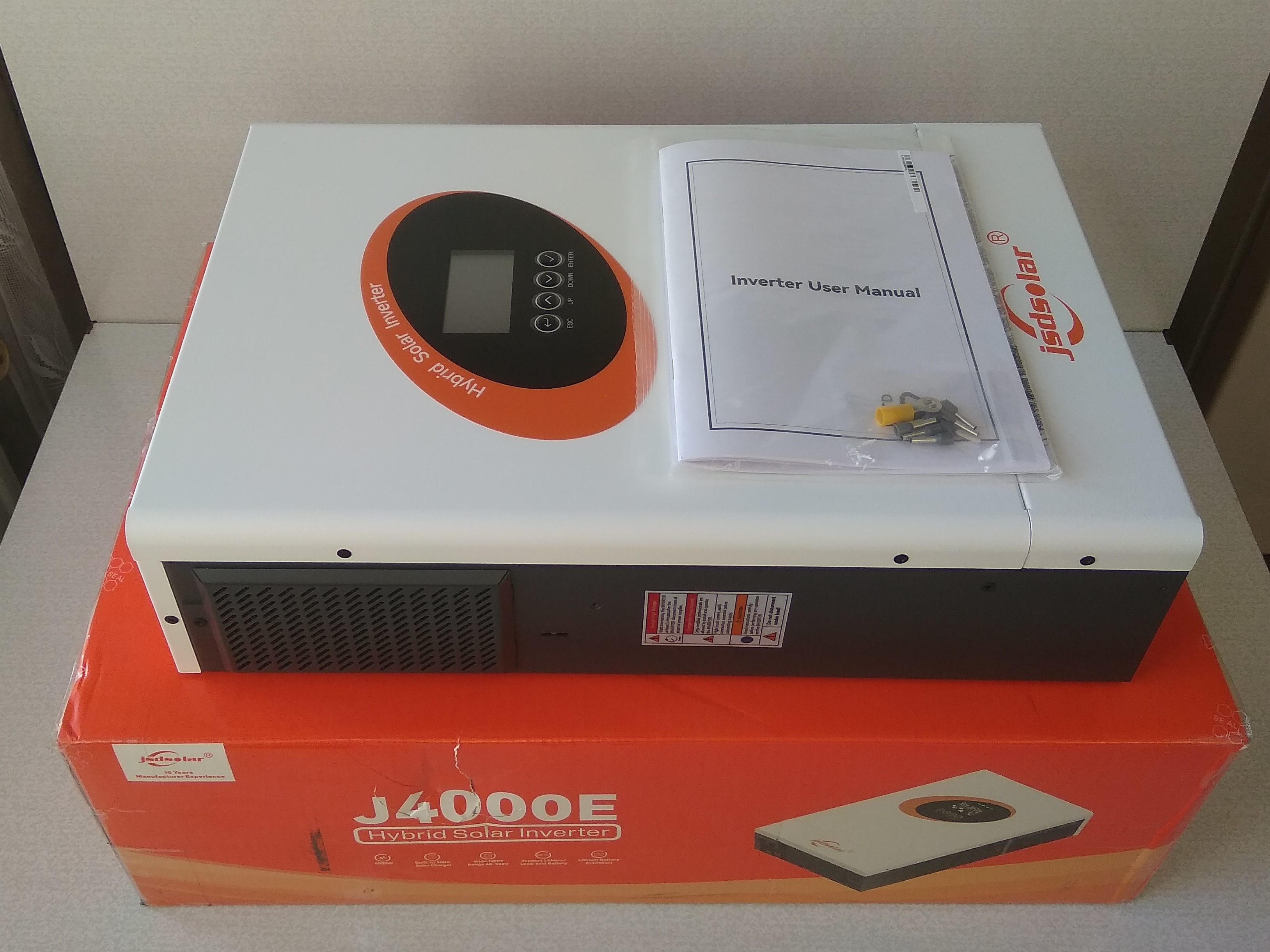

Новий. У наявності. Гібридний сонячний інвертор JSDSolar J4000E 4000Вт 24В (байпас 20А, тобто 4600Вт). Тихий (мабуть, один з найтихіших серед конкурентів-китайців). Трішки краще тих же конкурентів зроблений у дрібницях (є запобіжник по лінії від АКБ, є всередині феритові фільтри на силових дротах, якісні клеми для підключення мережі та сонячних панелей, у комплекті кабельні накінечники для багатожильних дротів мережі та сонячних панелей - тобто не економили 3 копійки при виробництві).
Найновіша ревізія (попередня була J4000HC). Трішки покращили алгоритм роботи кулера (він не вимикався при наявності мережі) та доступ до клем для підключення АКБ, зробили більше вентиляційну решітку, вбудували Wi-Fi (не треба підключати окремий модуль ззовні), натомість прибрали сухий контакт та сховані у рівень корпусу фільтри (тепер вони виступають ззовні).
Ціна 12900 грн, зв'язок або тут, або краще за номером О63-423-83I3 (дзвінок, телеграм, вайбер).
Нижче трішки деталей про то, як він працює у реальному житті, та його характеристики.
Максимальний реальний довготривалий зарядний струм для АКБ 100 А (що тільки від мережі, що разом з панелями).
При роботі тільки від АКБ довготривала вихідна потужність близько 3.4-3.6 кВт (150-155А з батареї), при роботі разом із панелями - усі 4 кВт. У байпасі 4.5-4.6 кВт (або скільки там у Вас вийде при струмі 20А).
Тихий при звичайних для квартири навантаженнях. Вентилятори вмикаються разом із інвертором на мінімальних обертах, при цьому їх ледь чутно поряд (тихіше за компʼютер).
При роботі від АКБ алгоритм роботи кулера такий:
- при навантаженні до 700 Вт працють на мінімальних обертах;
- при навантаженні 700-1400 Вт підвищують оберти на один рівень. При цьому їх не чутно у сусідньому приміщенні (наприклад, кімнаті, якщо він встановлений у коридорі) або у цому ж, якщо працює телевізор;
- при навантаженні 1400+ Вт — оберти ростуть (ще десь 3-4 рівні) пропорційно навантаженню та температурі.
При заряді АКБ алгоритм роботи кулера наступний:
- на мінімальних обертах до 10 А;
- у діапазоні 10-19 А інколи короткочасно вмикає другу швидкість для охолодження;
- у діапазоні 20-49 А працює на другій швидкості постійно.;
- 50+ А — оберти ростуть (ще десь 3-4 рівні) пропорційно зарядному струму та температурі.
При роботі від мережі байпасом або при підмішуванні енергії від сонячних панелей алгоритм роботи кулера наступний: 5 хвилин продувка десь на 3-й швидкості, 5 хвилин на мінімальній 1-й швидкості. Якщо цього не вистачає для охолодження, то спочатку прибере паузу, потім почне піднімати оберти.
У режимі байпасу режима з паузою точно вистачає на 2.2 кВт, а режиму без паузи на тій же швидкості — на повну потужність байпасу.

Так-с, є апдейт по його потужності від батареї. Як і написано вище, він довготривало може брати від АКБ не більше 155А. Тобто, у основному робочому діапазоні LiFePo4 це приблизно 3.4-3.6 кВт вихідної потужності.
Але, якщо споживач буде більш потужний (та не потужніший за 4 кВт), то інвертор не піде у захист (хоча й буде алярму видавати на екран). Натомість він знизить вихідну напругу, тим самим знижуючи потужність споживача, щоб вписатися у ліміт 155А з АКБ. При цьому не опустить нижче за 210В (тобто, у рамках дозволеного нормами: 230В-10%).
Такий собі аналог Ecoflow-шного X-Boost, що дозволить його використовувати із технікою сумарною потужністю 4 кВт (бо зазвичай більшість потужних споживачів - навантаження, у якого потужність залежить від напруги на вході)
