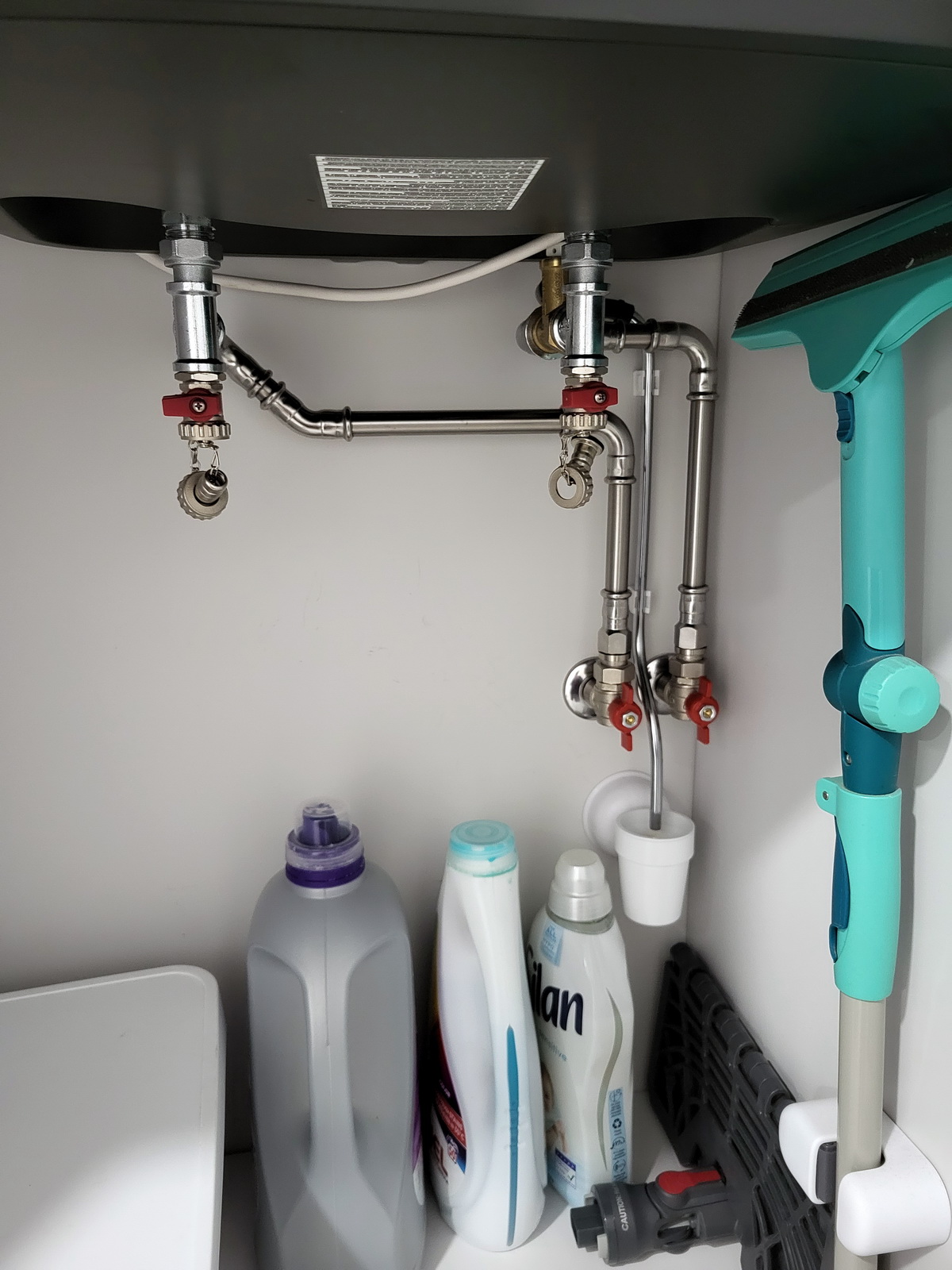

Re: Думаю встановити бойлер [Re: ale_xey]
      12 марта 2026 в 14:11 Гілками Прикріплені файли (0 завантажити)
Доречі, у бойлерів теплоізоляція буває різна, різної щільності і товщини. А виходячи з поточних цін на е/е та її близького подорожчання - це нормальні гроші. Був у мене колись давно самий дешевий бойлер (брав виходячи з міжсезонного користування) - він дуже швидко остигав, майже постійно грівся, відповідно багато споживав е/е. Потім поміняв його на дорожчий, стало значно краще. Я би найдешевші бойлери взагалі не розглядав.
І не роби підключення гнучкими шлангами, сантехніки вміють зробити гарніше )

Re: Думаю встановити бойлер [Re: Tarasoff]
      12 марта 2026 в 14:21 Гілками
Tarasoff 12.03.2026 14:11 пишет:
Колір ручок не по фен-шуй, хай переробляють

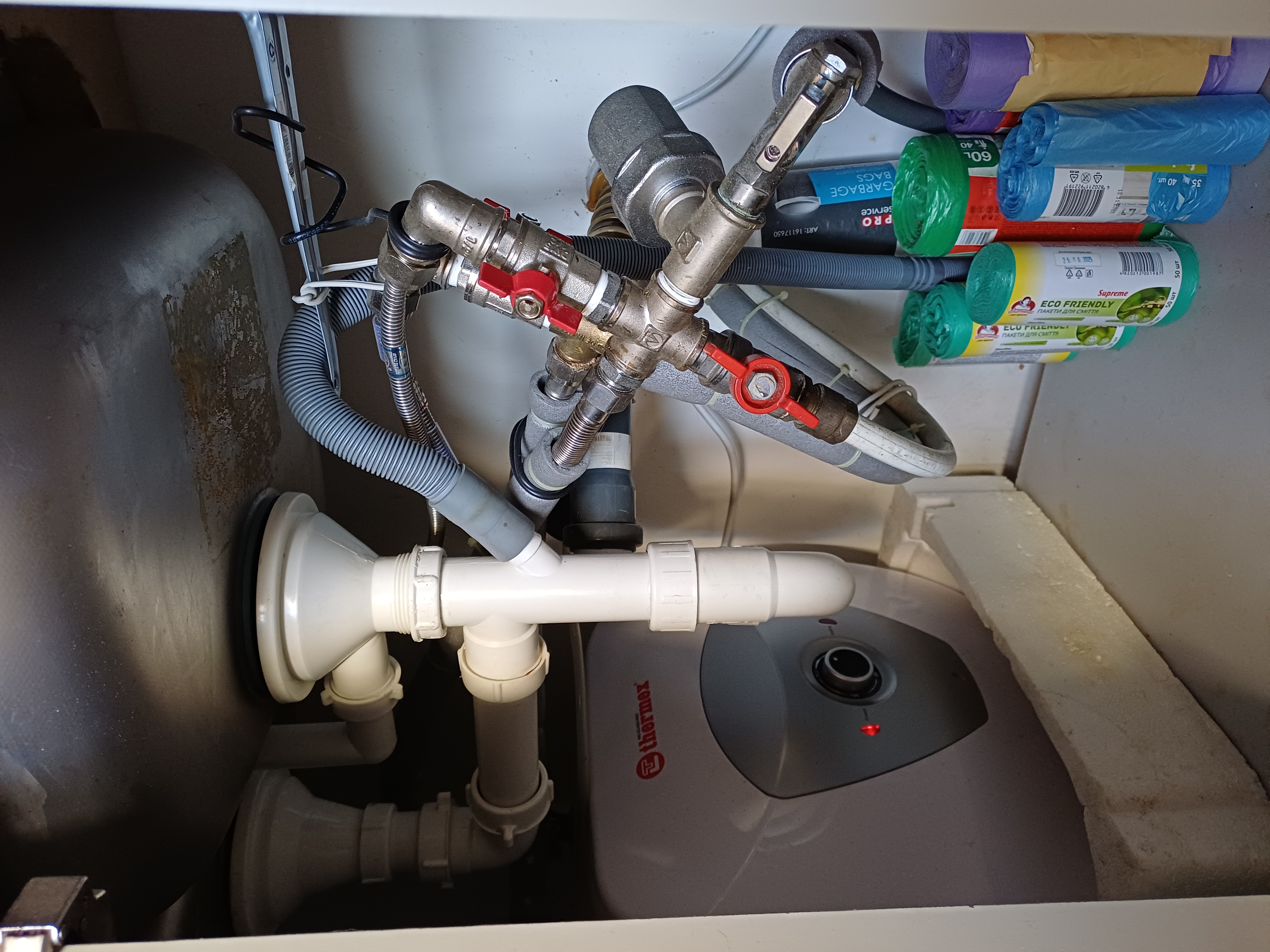

      13 марта 2026 в 09:31 Гілками Прикріплені файли (0 завантажити)
ale_xey 11.03.2026 09:12 пишет:
Користуючись відкритою темою, спитаю, на двох людей, зазвичай не дуже брудних, мінімально скільки об'єму бака треба?
І в якому місці від бойлера врізаоися в квартирі в трубу гарячої води?
На двох людей, мінімально, вистачає бойлера 15 л. Але митися не одночасно, в сенсі - необхідно почекати 20 хв, доки знов нагріється.
Я поставив такий під мийкою в кухні (підведення згори), підключився до тих же труб, до яких були підключені умивальник та пралка (лише треба було докупити "четвірник").
Змінено VovkZ (10:05 13/03/2026)

VovkZ 13.03.2026 09:31 пишет:
Виглядає гарним варіантом, але як його обслуговувати? Бачу єдину можливість - розбирати всю конструкцію.
45 лет,
Сообщения: 12319
С нами с 08.06.2015
Re: Думаю встановити бойлер [Re: Daugava]
      13 марта 2026 в 14:34 Гілками
Daugava 13.03.2026 13:57 пишет:
Я знімав мийку. Вона нескладно знімається — лише розкрутити каналізаційну трубу та підводки до змішувача мийки. Вона була, спочатку, притиснута ще знизу фіксаторами, але після другого (і останнього) розбирання - я їх не затягував, майже ніякі, бо воно і так досить впевнено стоїть там, просто під своєю вагою. Не вискочить.
Поки що, це треба було зробити лише один раз (крім встановлення бойлера туди, в той закапелок), коли на другий день після встановлення - воно поступово почало прокапувати (холодний, чи гарячий патрубок), і треба було підмотати більше ущільнювача на один з виводів. Після цього вже десь 3 роки — "жодного розриву".
А підключення до підвідних труб (трійник та четвірник) - доступні через дверцята під умивальником.
