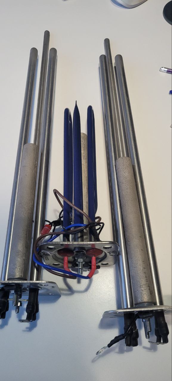

      13 марта 2026 в 23:53 Гілками Прикріплені файли (0 завантажити)
Это может быть где угодно, зависимо от качества воды и интенсивности использования. Например, в Киеве ситуация сильно хуже, чем в Киевской же области, например.
Да-да, и в целом, можно иллюстрировать свои мысли фоткой из 2011 года. Красиво, убедительно, можно ощутить себя экспертом.
Но ТЭНы бывают не только такие, как в 2011 году были.

ТруКиевлянин 13.03.2026 23:53 пишет:
На твоем фото по краям сухие тэны, если что, в середине - мокрый.
Сухие - прямые трубки, мокрый - загнут в петлю снизу. Точно такой же, как на моем фото 11 года.
Змінено GreenMile (09:54 14/03/2026)
Это да. Но глупые инженеры завода-производителя утверждают, что результат использования будет практически одинаковый. И там и там при плохой жесткой воде будет накипь. И на бак с мокрым дают такую же гарантию. И удивляются, что "сухой" ТЭН столь популярен у нас и в рфии.
