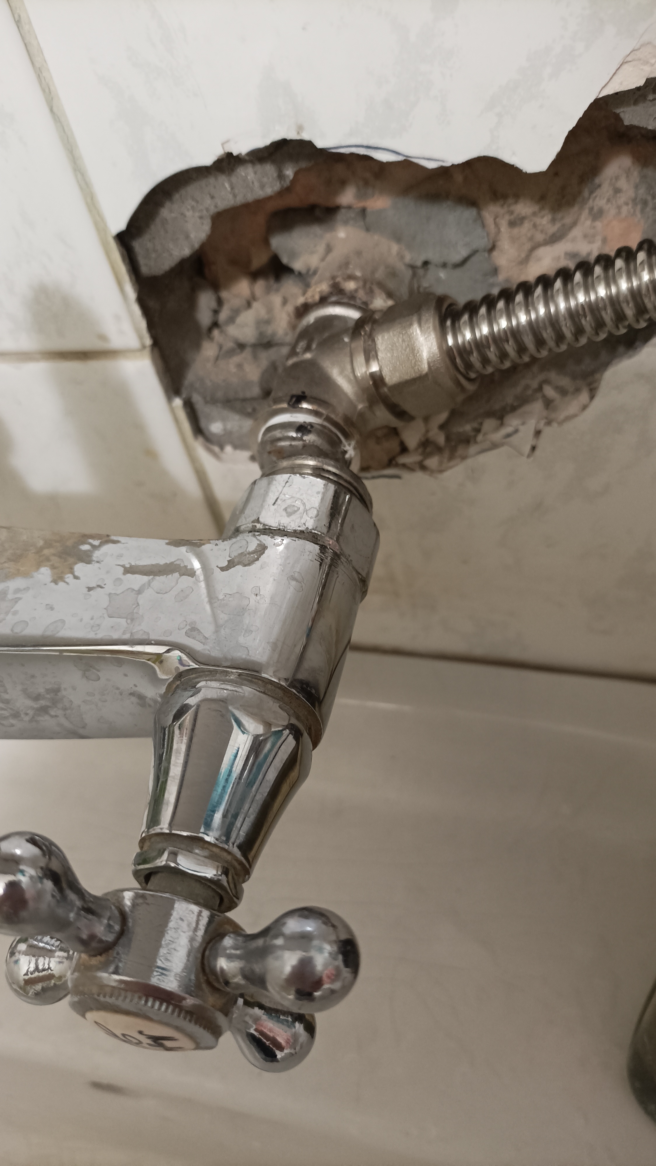

Сообщения: 17471
С нами с 10.11.2009
Re: Думаю встановити бойлер [Re: VovkZ]
      23 марта 2026 в 17:16 Гілками Прикріплені файли (0 завантажити)
VovkZ 21.03.2026 21:17 пишет:
Це якийсь новий дизайн, "еко". Коли я собі шукав - то, ніби, всі були нормальні, у т.ч. ці Water House.
Так вони і так нормальні. і Нормальний там фланець. Поставив товсту прокладку прозору якусь.
Прийшлося вибивати стіну, бо минулий змішувач був встановлений до того, як клали кахель, прямо на цегляну стіну, де стирчав патрубок на воду.. Ну і від душі , ті, хто робив, наклали розчину під плитку так, що ексцентрік на змішувач був майже увесь замурований під кахель, три сантиметри :-).
