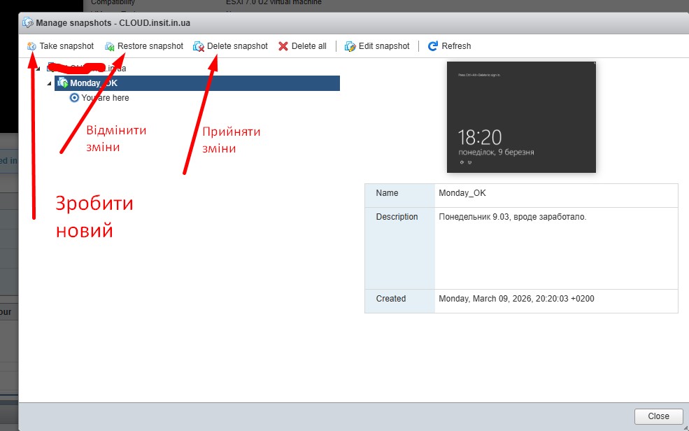

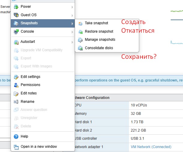

Re: ВМваре есть вопросы [Re: WarFox]
      10 марта 2026 в 17:24 Гілками Прикріплені файли (0 завантажити)
Якось так розумію.
Якось так розумію.

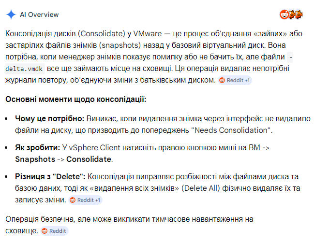

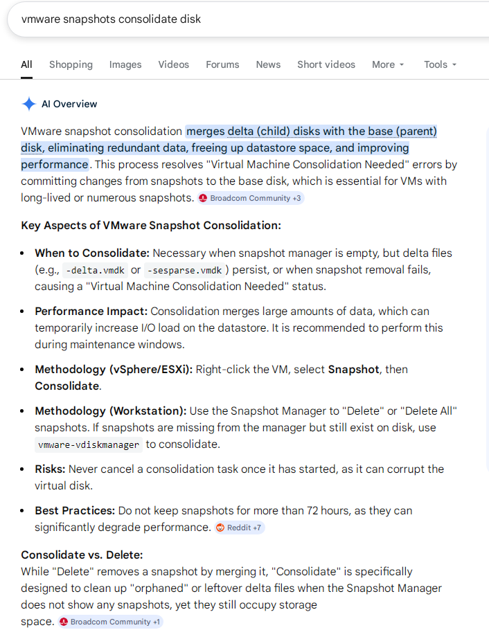

Re: ВМваре есть вопросы [Re: kkk_GAZ240]
      10 марта 2026 в 17:39 Гілками Прикріплені файли (0 завантажити)
Пишуть, що функцію Consolidate - варто використовувати, коли виникає відповідна однойменна помилка ("Consolidation needed").
А Manage - це керувати, тобто, ймовірно, переглянути список, та видалити лишнє.
Пишуть, що функцію Consolidate - варто використовувати, коли виникає відповідна однойменна помилка ("Consolidation needed").А Manage - це керувати, тобто, ймовірно, переглянути список, та видалити лишнє
Змінено VovkZ (17:42 10/03/2026)

Re: ВМваре есть вопросы [Re: VovkZ]
      10 марта 2026 в 17:43 Гілками Прикріплені файли (0 завантажити)
Українською:
Українською:
      10 марта 2026 в 19:04 Гілками Прикріплені файли (0 завантажити)
WarFox 10.03.2026 18:56 пишет:
сохранить это просто удалить снепшот (нажав на верхнем снепшоте), без отката.
ТАК?
ТАК.
      10 марта 2026 в 19:30 Гілками
да
