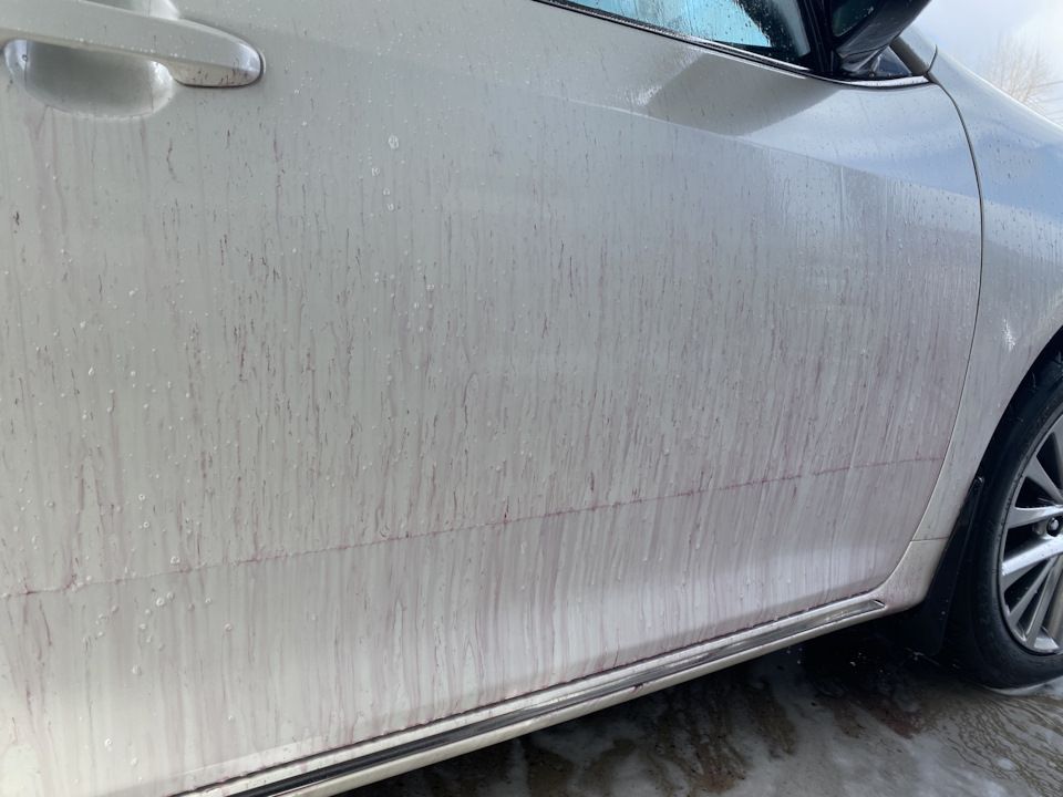

      24 марта 2026 в 10:40 Гілками Прикріплені файли (0 завантажити)
YSK 24.03.2026 09:45 пишет:
Не змивається той наліт безконтактно. То навіть не стільки бруд, а більше як сажа.
ще є така фігня - як металевий пил, що приліпає до кузова. По факту його не можна змити - тільки розчиняти спеціальною рідиною тіпа перетворювача іржі, який їх їсть.
під час реакції рожева піна стає.
Змінено axon (10:43 24/03/2026)
YSK
Сообщения: 11865
С нами с 14.05.2007
Re: Домашня мийка для авто [Re: axon]
      24 марта 2026 в 10:53 Гілками
axon 24.03.2026 10:40 пишет:
Антибітум повинен прибрати. До речі, після цієї зими таких рижих точок практично нема, в мене теж біла.
Шкодоволгный Вазотавр *
55 лет (33 года за рулем), Киев
Сообщения: 22565
С нами с 06.07.2001
Re: Домашня мийка для авто [Re: YSK]
      24 марта 2026 в 11:01 Гілками
YSK 24.03.2026 10:53 пишет:
Щось схоже було коли підбиті шлюхи над районом падали. Допомогає протирання антісиліконом або на край уайт-спіріт.
Михалыч **
Сообщения: 10149
С нами с 29.01.2004
      24 марта 2026 в 11:08 Гілками
три різних пробував, а також бензин та солярку - не змиває ці цятки.
а ось та змивка їх розчиняє відразу.
