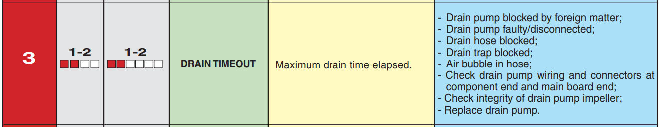

      20 марта 2026 в 19:03 Гілками Прикріплені файли (0 завантажити)
Помилка F03, DRAIN TIMEOUT
Звернися до майстрів, бо вийде дорожче
Якщо ХТЗ з профіля актуально,то на Свістуна є сервс
Якщо клав посудомийку на бік, то міг залити термостат. Зніми трубки, все продуй і з пресостата теж.
Помилка F03, DRAIN TIMEOUTЗвернися до майстрів, бо вийде дорожчеЯкщо ХТЗ з профіля актуально,то на Свістуна є сервсЯкщо клав посудомийку на бік, то міг залити термостат. Зніми трубки, все продуй і з пресостата теж
