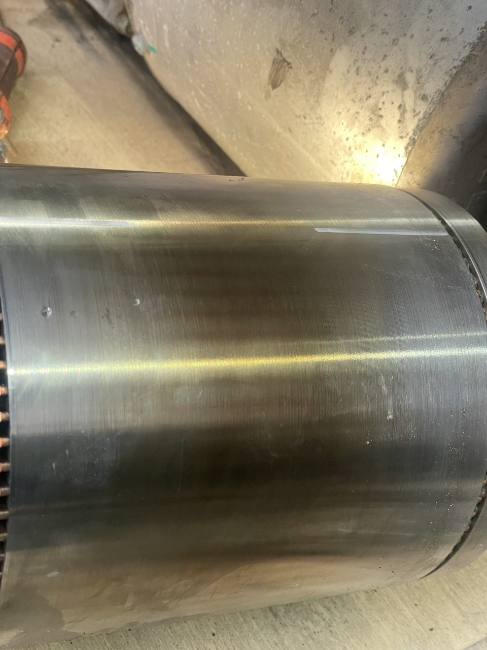

Але на диво всередині не все так погано. Видно сліди ремонту. Мотор ремонтувався, але все штатно, нічого не глушили. Власник звернувся вчасно, тому тяжких наслідків не було. Всередині сухо. Опір перевіримо у понеділок - не було приладу. Але думаю все буде в нормі. Якщо ні - будемо сушити. Але на сальнику первинного валу видно досить багато мастила - це перший косяк попереднього ремонту. Зазвичай той сальник тече тільки коли його пошкодили при монтажі.

Ну і основний косяк - дуже велика вироботка на валу. Ніякий новий сальник тут тримати не буде. Тому для цього двигуна рекомендація однозначна - coolant delete. Власник може бути ту на форумі та прокоментує.
P.S. Знаю що можна наплавляти, шліфувати, цементувати та інше. Якщо у власника е бажання -можна робити. Но навіщо я честно кажучи не знаю. Які думки?

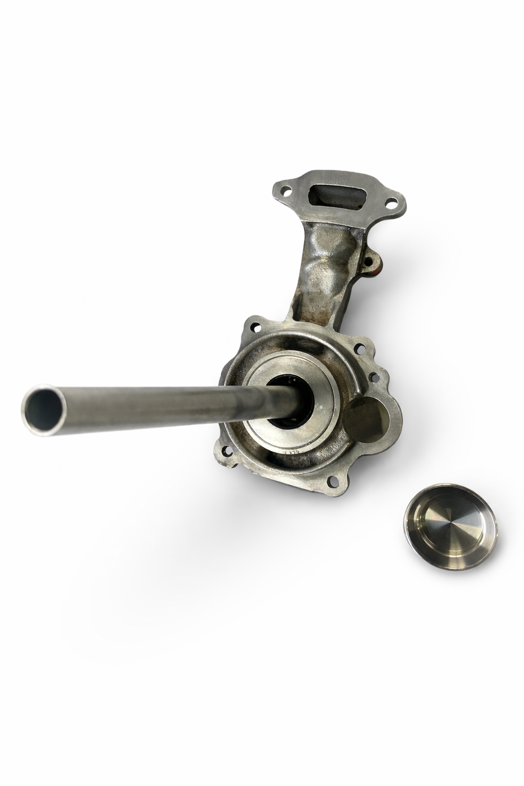

Саме LDU coolant delete. Було:

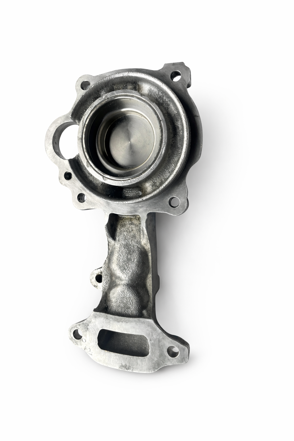

Стало:
Стало:

В качестве профилактики - тут каждый сам себе решает. Я считаю что стоит, что бы не получить больше проблем. Если заметили что ушла охлаждайка - просто бегом делать.
Данный мотор можно сказать спасли - с разваленным подшипником очень скоро в статоре было бы и масло и ОЖ. А это уже совсем другой ремонт.
