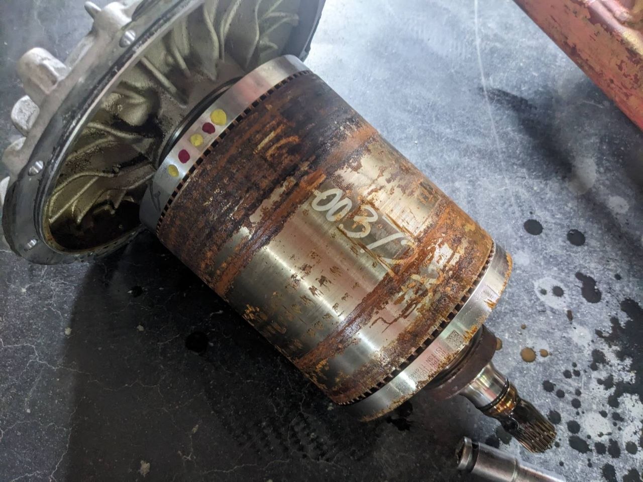

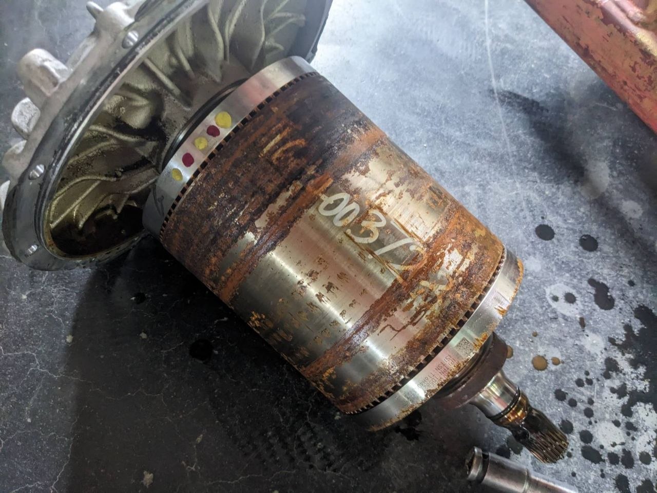

гадаю, що відповіддю на це питання є стан поверхні валу, як на фото вище. І тут вже вибір кожного між довгостроковим обмеженням потужності та можливим потраплянням ОЖ в двигун

tolik86 29.04.2026 09:32 пишет:
На цьому тижні зробили два перформенса, обидва обрали ставити заглушки, при тому що я ні на якому варианті не наполягаю - не буду тільки на пластикових заглушках робити, а так - хоч по заводу (і ротор в чудовому стані в мене є) хоч дренаж, хоч глушити. Але при стані ротору як на фото вище вибір не дуже великий - або заміна/відновлення ротору, або глушити.

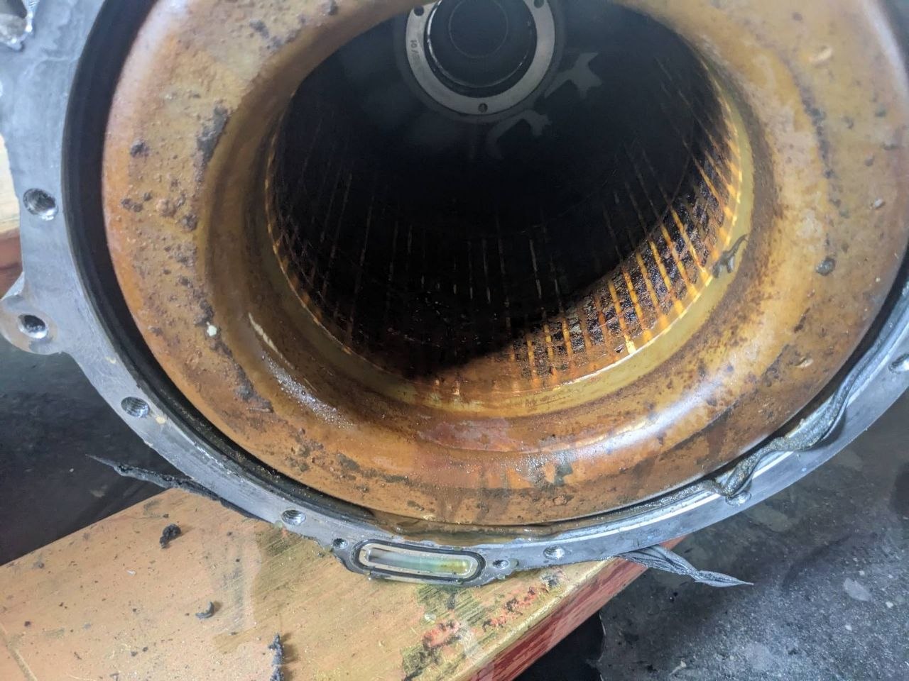

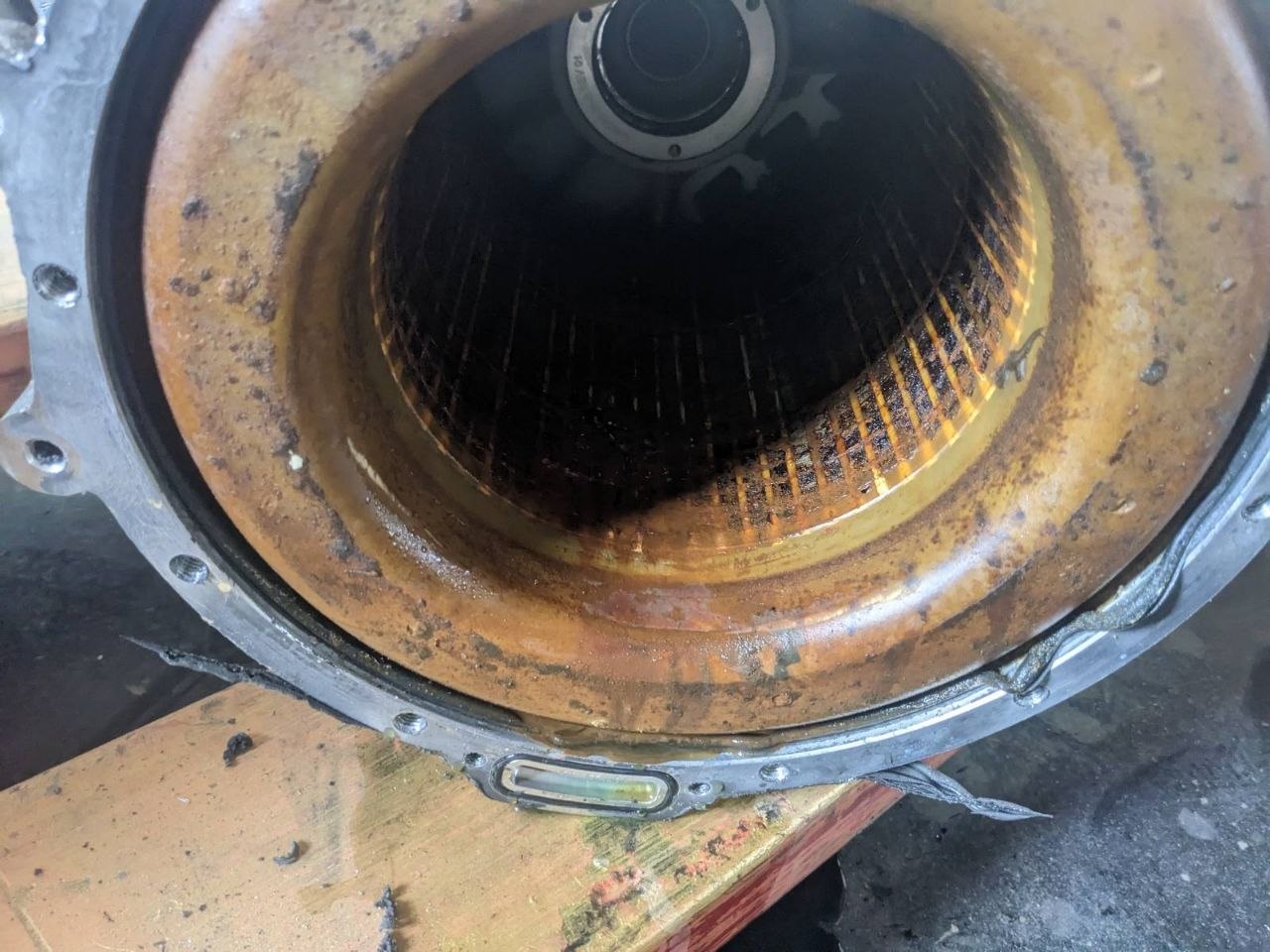

Дуже залежить що з мотором. Якщо статор підлягає мийці та сушці у 800 - 1000 можна влізти. Якщо статор не сушиться (як скоріш за все на фото вище) - або перемотка 1000 - 1200, або статор з розборки (десь так же) або мотор б.у. за 2000, плюс з б.у. мотором теж потрібно щось зробити бо теж потече - десь від 1800 до 2500 легко "попасти".

А яка повинна бути вартість капремонту мотору преміальної автівки (так, model S вважається преміумом, хоч як на мене трошки сильно не дотягує) потужністю 300+ кінських сил з пробігом під 200 тис. км? То що ми їх купуємо по залишковій вартості за копійки не робить їх дешевими авто.
З перерахованого вище я би розраховував тільки на останній пункт, і не при нагоді. Бо нагода може статися коли статор вже буде під заміну. Регламенту заміни мастила у тесли не існує, та воно ніяк не вплине на протікання сальнику ротора, бо існує дві причини його протікання: зношується сам сальник, або розбивається підшипник ротора відео . Якщо вважаєте що це дорого чи не надійне авто, порівняйте з Порш Каен 4.8 (в мене було 3 штуки) - ці автівки десь однакової початкової вартості та потужності: на якому пробігу там роблять капремонт та скільки він коштує.
