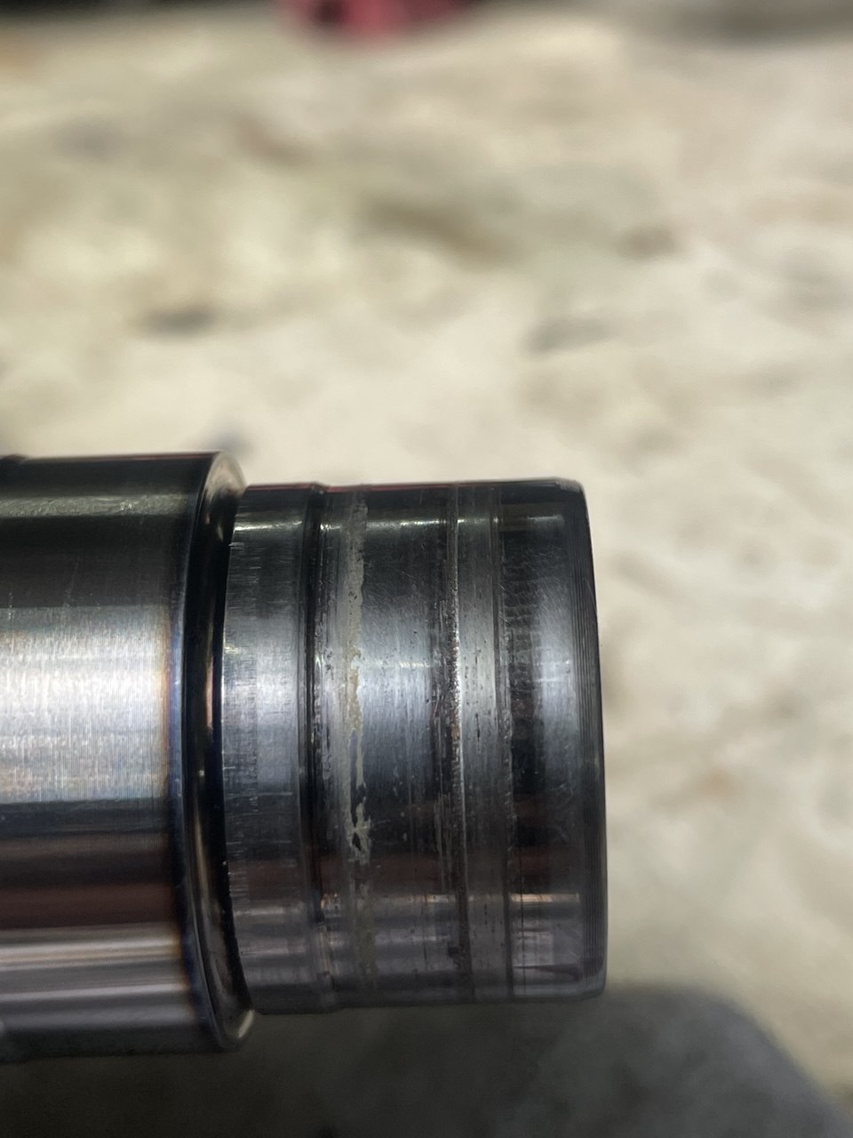

гадаю, що відповіддю на це питання є стан поверхні валу, як на фото вище. І тут вже вибір кожного між довгостроковим обмеженням потужності та можливим потраплянням ОЖ в двигун

tolik86 29.04.2026 09:32 пишет:
На цьому тижні зробили два перформенса, обидва обрали ставити заглушки, при тому що я ні на якому варианті не наполягаю - не буду тільки на пластикових заглушках робити, а так - хоч по заводу (і ротор в чудовому стані в мене є) хоч дренаж, хоч глушити. Але при стані ротору як на фото вище вибір не дуже великий - або заміна/відновлення ротору, або глушити.

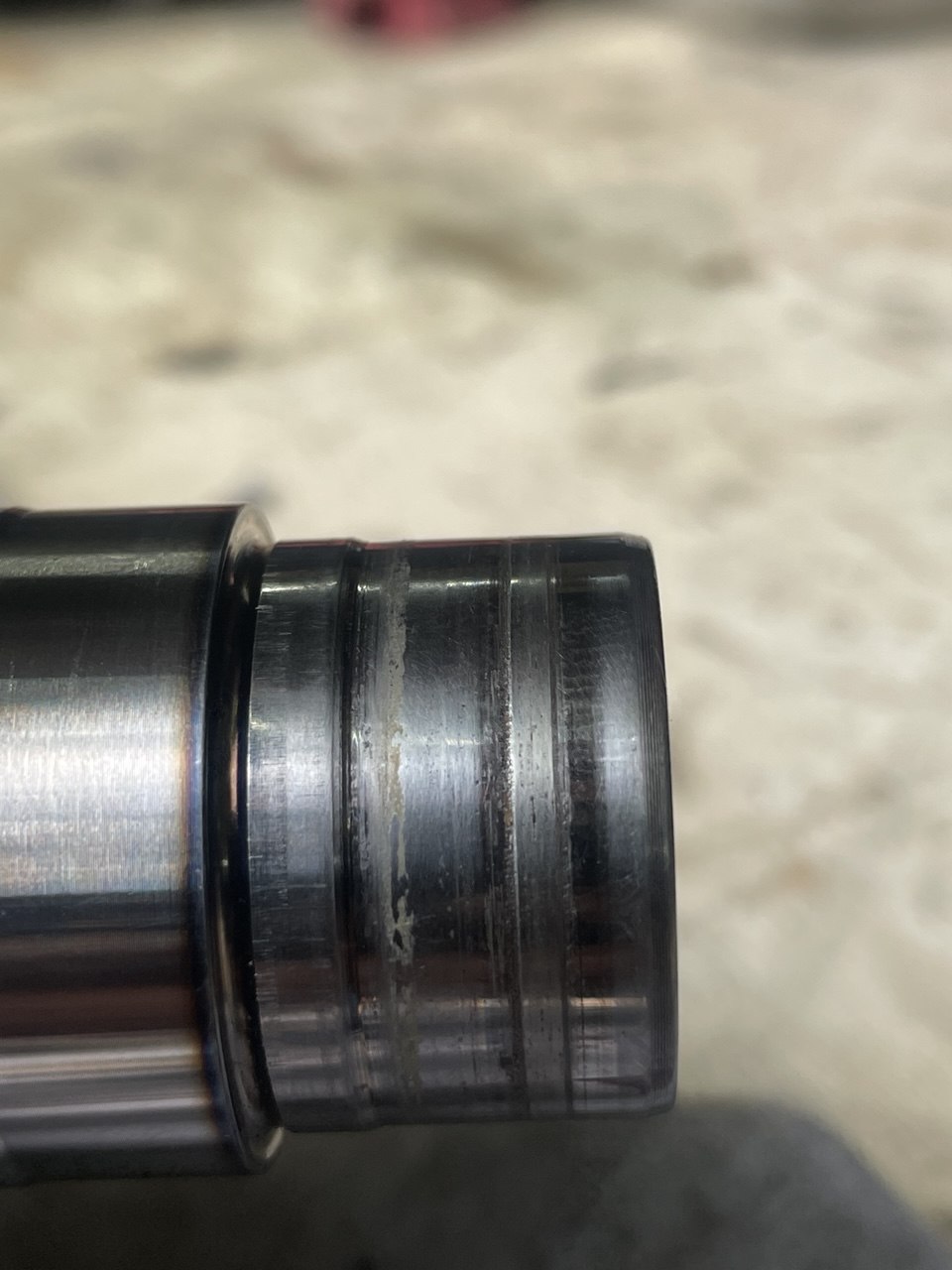

      14 июня 2026 в 12:29 Гілками Прикріплені файли (0 завантажити)
nosatiy 14.06.2026 10:28 пишет:
лайк, а є сенс зняти, щоб поставити не заглушку а новий сальник?
мотор в порядку але ж це поки що...
чи простіше заглушку і забуть?
А як ви впевнені що він в порядку?
Якщо на роторі є знос (як на фото), новий сальник не допоможе.
Враховуючи якість запчастин у нас, я би обрав заглушку. Яле це моя особиста думка.
