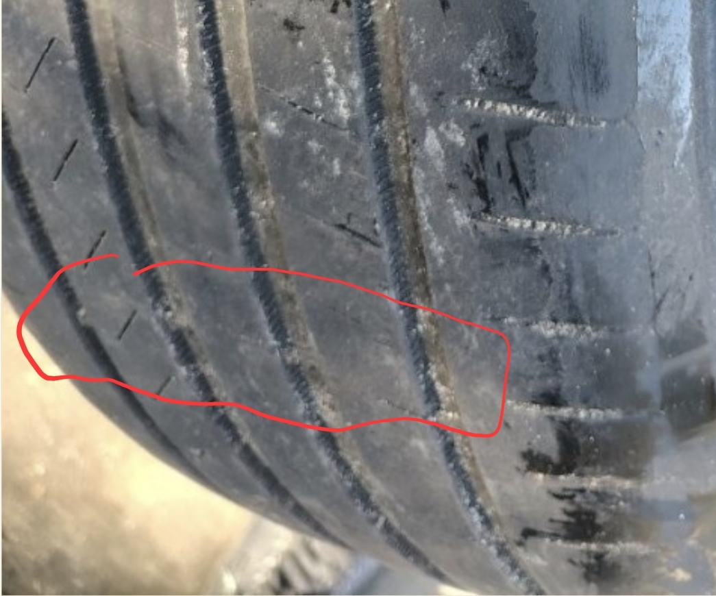

При переобувці на літо шиномонтажники категорично відмовилися ставити.
Пробіг мій на них - тисяч 5 максимум за 1,5 місяці літа/осені, ставились в стані легкого б/у (на фото) на передню вісь.
Розвал робив чи одразу перед переобувкою,чи після, вже не згадаю точні дати.
Не перекачував чи недокачував.
Шо за дічь?
Змінено hugo-smk (10:20 30/03/2026)

На стойках немає типу розпорки? )
Сообщения: 4680
С нами с 12.01.2014
Re: Пожерло гуму - чого? [Re: Tarasoff]
      30 марта 2026 в 11:50 Гілками
Tarasoff 30.03.2026 10:57 пишет:
Нема

А з зимовими все добре?
Ну я б їхав на розвал, але в інше місце.

В мене таке було на задній вісі.
Але там балку погнуло і колеса "доміком" стояли.

NID 30.03.2026 11:55 пишет:
Ага. І попередній розвал перевірять і проблеми, якщо є, побачать. Мені якось одна контора зробила розвал перед відпусткою. Резина пішла під горшок для квіток....
PS: мені тут гарно робили: 50.389721, 30.532771 (якщо Київ)
Може треба почати з діагностики ходової. Померлий сайлент в русі вже не тримає геометрію, хоча на стенді все вивели в 0.

maksym 30.03.2026 14:19 пишет:
Сайленти передні міняли 13 серпня.
Після них розвал вже не встиг зробити, але і проїхав тисячі 2 максимум на літній.
Зимова гума норм, хоч на ній по трасі вправо вело дуже сильно. Зараз на літі веде відчутно менше.

В мене десь так само було зі штатним Ханкуком Вентусом. Першій рік - без проблем і мінімум зносу. На другий рік - передні колеса несподіванно перетворились в "хлам" (ледь не до дир з внутрішньої сторони) буквально за 3-4 місяця і пару тисяч пробігу. Добре що хоч заїхав на шіномонтаж перевірити балансіровку перед поїздкою на моря )).
Розвал норм. Ходовка - все окей. Причина зносу так і залишилась невідомою.
Всі інші гуми з тих пір - ніяких проблем.
Сказати що справа у виключно у ханкуках теж не можу бо вціліли задні ще тисячі три проїхали потім на передній осі до зимової переобувки. і теж нічого з ними не сталося (так і стоять в гараже в стані легкого б.у.)

hugo-smk 30.03.2026 17:08 пишет:
До розвалу ніяк не доїду
Вангую, що нові сайлент трохи змінили геометрію і це дало знос резини

Шрайб 31.03.2026 00:59 пишет:
О, в мене як раз штатні, зняті з якоїсь Шкоди були

интересно узнать - что они сказали (чем мотивировали) при отказе поставить эти шины...
Сообщения: 4680
С нами с 12.01.2014
Re: Пожерло гуму - чого? [Re: krabik]
      31 марта 2026 в 16:11 Гілками
krabik 31.03.2026 15:37 пишет:
Типу там вже корд лізе, але я не побачив (не дуже то й шукав,якщо чесно)
Ну то вже питання до тебе чому не доїхав на розвал/сходження при явній необхідності. ТИ зараз просто убиваєш гуму. Думаю зимова тільки умовно норм, або ти погано дивився на неї.

hugo-smk 31.03.2026 16:11 пишет:
странно ...очень странно...да - неравномерно стираются края рабочего слоя шины....И ЧТО???!!!
посоветовать - проверить состояние подвески и потом сделать развал/схождение - ДА...но отказаться ставить шину???!!!
Сообщения: 4680
С нами с 12.01.2014
      1 апреля 2026 в 11:46 Гілками
krabik 01.04.2026 10:44 пишет:
Хз, аби напарювали "а от у нас лежить хороша пара,Як раз ваш розмір", то було б зрозуміло, а так мовчки залишили зимову.
корд лізе - це не аргумент?
Мінімум - клієнт буде звертатися по гарантії "а чому колесо спускає?"
Максимум - бабах колеса + аварія з трупами. Можуть і до шиномонтажу дорозбиратися та прийти с "зайими" питаннями.

а где вы на фото увидели вылезший корд???!!!
или тоже любите "сгущать краски" и предвидеть ситуацию???
надоели пугатели, типа: "...Вы даже представить себе не можете, что может случиться!!!!"
в теории - дрон может в авто прилететь или баллистика...так, что, не ездить, что ли???!!!

krabik 01.04.2026 15:05 пишет:
так пише ТС. Інших даних тут не наведено
Фото показує тільки частину колеса. Для висновку малувато

Ше на тисяч 15 стало би. Так, в дощ акуратно, но тим не менше до міток ще не дійшло.
Ясно, що зробити геометрію спершу, тим більше після 'вело вправо сильно'.
Походу ТС - не курець
