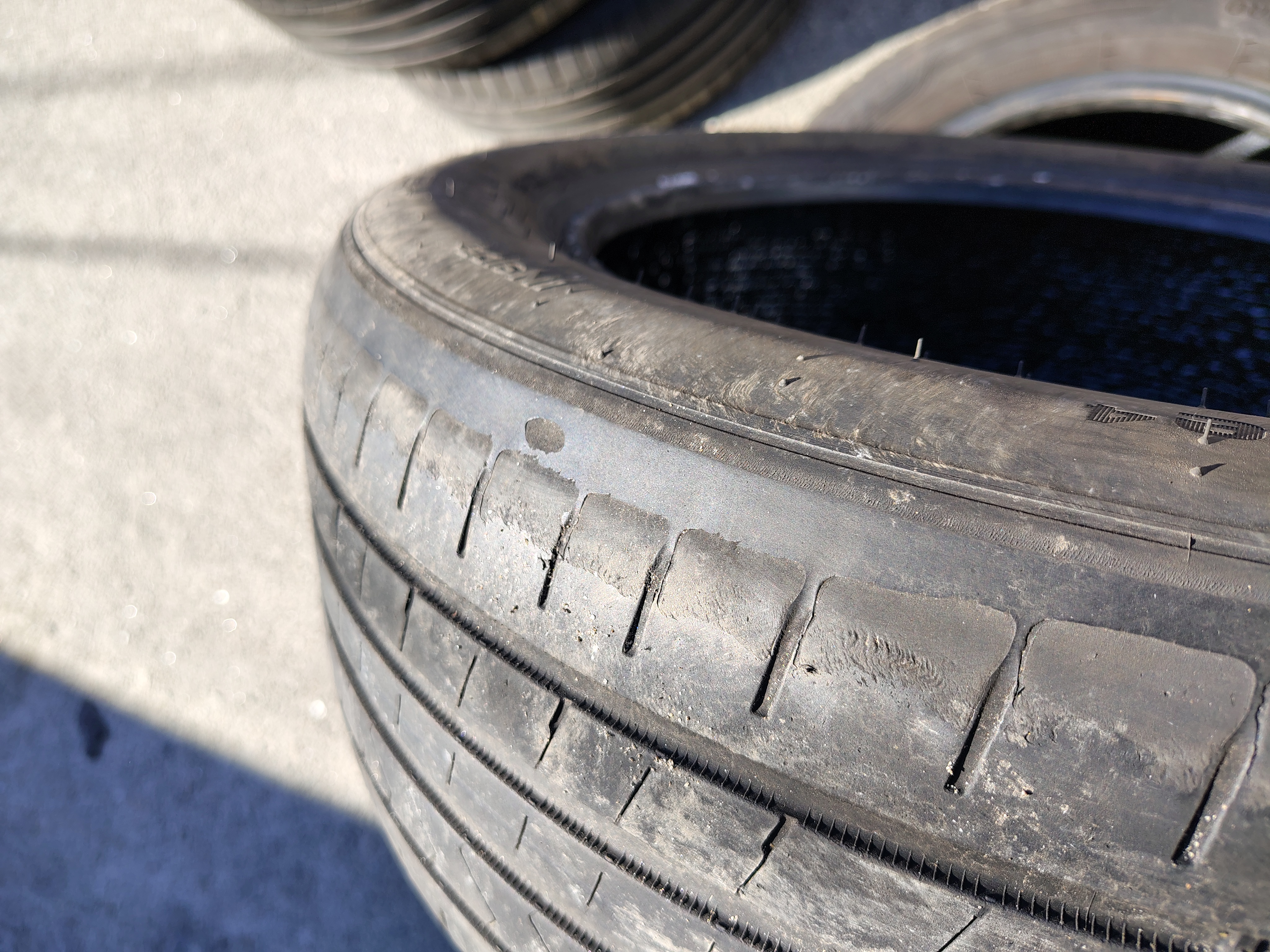

Не багатоповерховий гараж часом?
Правда на серпантині їсть внутрішню частину і більше зимні шини. Я вже 20+ років слухаю на кожному шиномонтажі: ооо, вам треба розвал робити.

Khimik 01.04.2026 22:21 пишет:
Ше на тисяч 15 стало би. Так, в дощ акуратно, но тим не менше до міток ще не дійшло.
Ясно, що зробити геометрію спершу, тим більше після 'вело вправо сильно'.
Походу ТС - не курець
То що виділене якщо воно стерлося треба вже міняти шини? Не звиртав уваги в мене вони є чи ні, шини Бриджстоун Блізак лм005

ШІ каже, що всяка "дічь" може бути по внутрішній кромці шини, якщо не правильне сходження, тобто колеса стоять не паралельно осі авто по довжині, а вивернуті назовні, це як людина ставить ступню носками назовні.

Поставив нову пару, поїхав на розвал - "геометрія в нормі,якщо веде кермо,то треба шукати що навернулося".
Станом на зараз є питання до рейки.
Пожовану пару роздивився, корду не побачив,але в окремих точках ситуація плачевна
Поставив нову пару, поїхав на розвал - "геометрія в нормі,якщо веде кермо,то треба шукати що навернулося".Станом на зараз є питання до рейки

hugo-smk 06.04.2026 18:58 пишет:
А що за авто у Вас?
І ще, зараз гарних майстрів з геометрії не так і багато. Нормальний майстер, завжди перевірить ходовку, перед тим як робити розвал, якщо ходова не в нормі, то і робити не буде або скаже , що під відповідальність клієнта.
