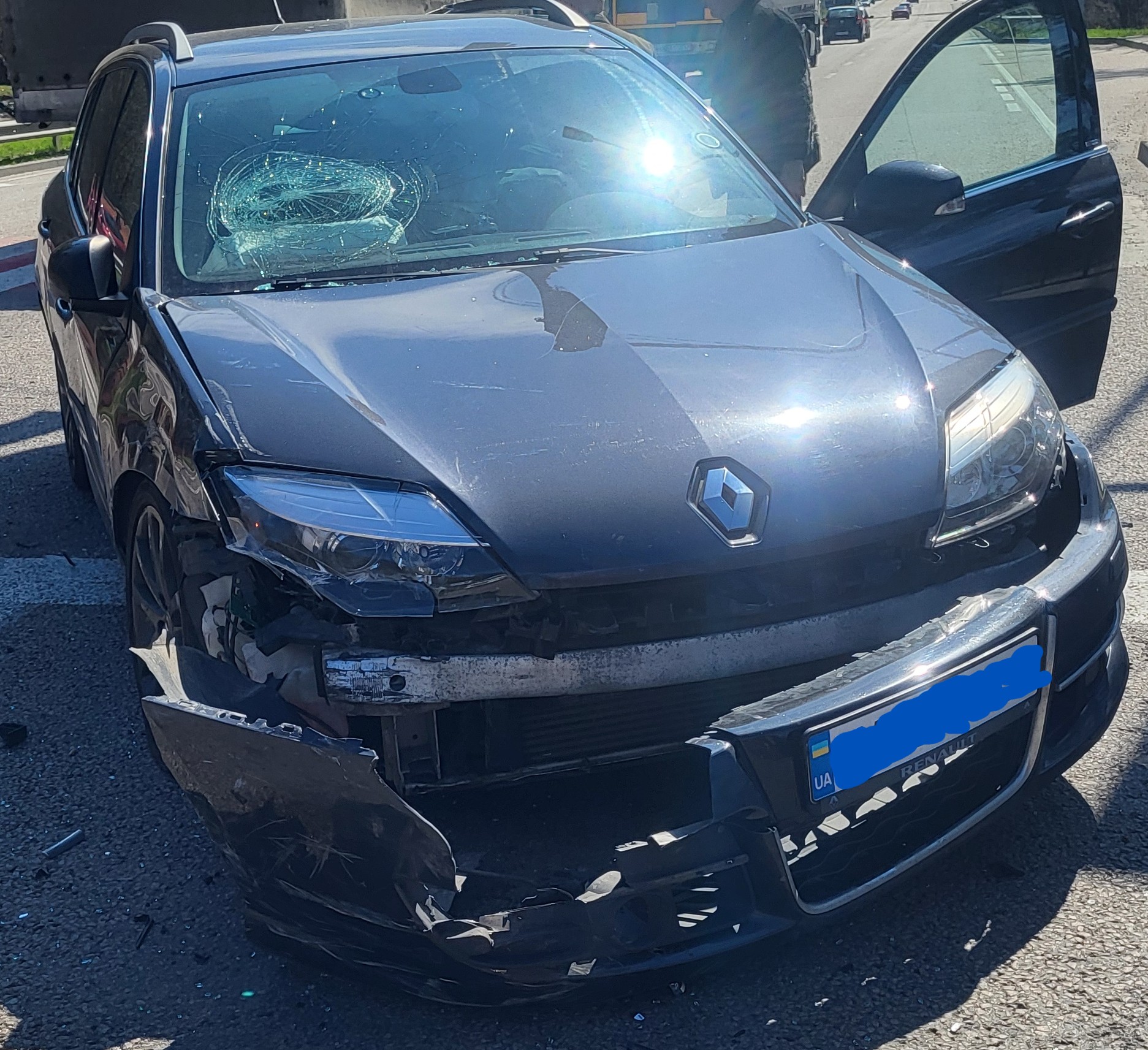

Питання друге – буду вдячний за пораду, де шукати незалежного оцінщика, а далі - ремонтувати.
Авто - Renault Laguna 2012 року. 2.0 дизель. Коробка автомат. По кузову, вже було багато пошкоджень лакофарбового покриття. Не критичних (корпус оцинкований – рижиків не знаходив). Але, технічний стан, до останнього часу був чудовий. Машину готував до далекої поїздки. Міняв недавно амортизатори + пружини. Почистив фари та замінив лампи в фарах.
Що зараз: двигун не запускається (починає крутити, але не запускається, можливо, так як купа помилок вистрибує. Помилки – не по двигуну, а по освітленню). Переднє праве колесо – повністю спущена шина (не знаю, чи є поріз чи деформовано диск) і трішки вивернуте (нижній край, відносно верхнього). Колесо обертається, руль повертається. З місця ДТП, машину забирав евакуатором. Територіально авто – в пром зоні, на Борщагівці. Зважаючи на вартість транспортування авто, буду шукати варіанти ремонту, на Борщагівці, чи, відносно недалеко.
Пошкоджено, з того що бачив – передній бампер, права фара + права протитуманка (вкл. механізми омивача фар), деформовано передню балку (лонжерон??), праве переднє крило, права передня дверка, поріг правий, лобове скло, подушка керма, подушка переднього пасажира, ремені безпеки, праве колесо – під заміну, скорше за все. Які приховані дефекти – хз.
старожил ***
Сообщения: 528
С нами с 04.10.2007
Re: Потрапив в ДТП. Буду вдячний за коментарі та поради [Re: Boss_k]
      19 апреля 2026 в 10:07 Гілками Прикріплені файли (0 завантажити)
Фото
Фото

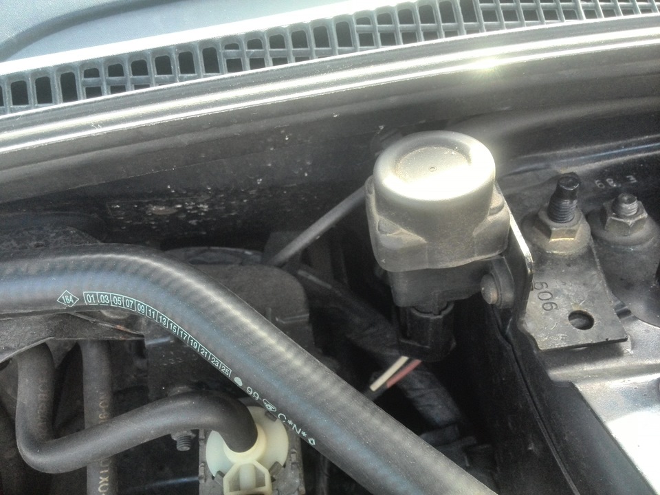

Шукай аварійний вимикач, скоріш за все спрацював тому не заводиться.
https://youtu.be/hIybaMopupM?si=CKl8Aa8xAwt39a_p

Дякую за коментарі! Вимикач пошукаю. "Прямого врегулювання", ніби нема, але піду перечитувати договір.

Пошукав в інеті - немає в моєму авто, інерційного вимикача подачі палива. Скорше за все - блокує подачу палива - блок керування подушками безпеки. Не буду лізти, поки експерт не подивиться, щоб потім не отримати звинувачення, що щось накрутив з авто.
