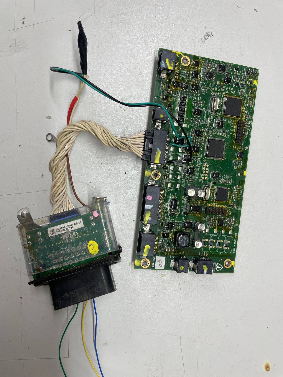

      23 апреля 2026 в 16:25 Гілками Прикріплені файли (0 завантажити)
Тоді можливі варіанти, але все одно потрібно дивитися до заднього мотора. У тесли система зроблена наступним чином: на "жабку" педалі тормоза подається 12 вольт. Дали два контакта самої жабки: один нормально замкнутий, другий нормально розімкнутий. Тобто на один дріт подається 12 вольт, другий висить "у повітрі" та на ньому зазвичай нуль. Коли натискається тормоз, вони міняються місцями - перши у повітрі - на другий 12в. Обидва йдуть на інвертор заднього мотору. Перший ще йде на модулі, які у тому числі відповідають за вмикання стопів.
Що потрібно перевірити в першу чергу: розєм на задньому моторі, потрібно поміряти ці дві цепи: що є нуль, 12в, що вони міняються місцями. Якщо нуль не нуль, а можливо +5 вольт - перевіряємо з якого боку проблема - з боку інвертора мотору чи автівки. Відєднуемо роз'єм від інвертора та міряємо ще раз.
Якщо проблема залишилась - шукаємо з боку автівки.Тут може бути і жабка, і десь перетерти або закорочений дріт.
Але, на жаль, скоріш за все ви не побачите проблему на розємі в загалі або вона при зняті роз'єму зникне.
Тоді її доведеться шукати в самому інверторі - це буде або плата інвертора, або плата узгодження на самому роз'ємі. В любому випадку це в середині мотору.
Не люблю приносити погану звістку, але скоріш за все це так.
Плати на фото. Там я як раз трохи "колхозів". Проблема була не така, але причина скоріш за все одна - тосол там де не повинен бути.

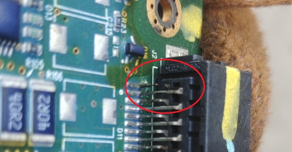

      23 апреля 2026 в 18:29 Гілками Прикріплені файли (0 завантажити)
Ось так проблема може виглалядати з середини.

Та що вони там не можуть знайти, я вже розжував де та що шукати. Тосол там в інверторі та окісли - 90%.
