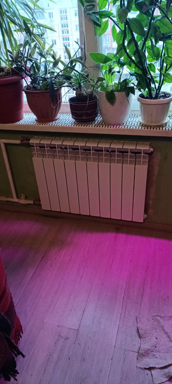

міняв аварійно. Радіатор брав найкращій по відгукам біметал з Українських з міжосьовою 500. https://wodogray.com.ua/radiator-bimetalevyj-kiran-500-96/
Брав також до нього футорки з краном, гачки та крани з американками на 0.5 дюйма. (власник магазину привіз під дом протягом години все замовлене)
Прийшов сантехник (жеківський) Ціна 3000 під ключ. Він же перекривав та зливав стояк.
Можна було піти довгом шляхом, в якісь дні місяця злив безкоштовний, в усі інші від 400 грн. Робота на кабанчику від 2500. Старі зрізав, одразу нарізав різьбу на трубах, накрутив крани (байпас у нас був) та поставив батареї. На все трохи більше години. За собою прибрав, сміття виніс. Записав щоб у сезон чи при перевірках тиском до нас бігти в перших чергах у разі проблем а не чекати як зазвичай по пару діб

терморегулятор не ставив - той же сантехнік чесно сказав що поставити не проблема, ціна поміняється не сильно, але розоримся на чищенні голкового клапана бо вклинює через купу сміття у теплоносії. Можна було між кранами шаровими та радіатором вліпити такий комплект https://prom.ua/ua/p2389806273-komplekt-dlya-podklyucheniya.html , не велика проблема, але каже за рік вже 5 ставив, а потім через час знімав.
Футболка? Футорки https://wodogray.com.ua/komplekt-futorok-universalnyj-1-h1-2/ крани https://wodogray.com.ua/kran-amerikanka-sharovyj-bianchi-nn/ та 3 шт https://wodogray.com.ua/kronshtejn-cristal-170-mm/
