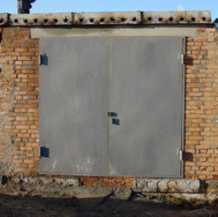

Фотки конечно не ахти, но других нет, а насчет опирания вот фото фасада.
Вроде опирание нормальное 2/3 кирпича (слева видно)
Фотки конечно не ахти, но других нет, а насчет опирания вот фото фасада.Вроде опирание нормальное 2/3 кирпича (слева видно)

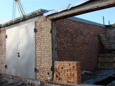

Принялись за крышу.
По контуру гаража 1 ряд кирпичей, затем или керамзитом засыпать или керамзитобетоном.
У меня была возможность достать керамзитобетом, укладывается быстренько высыпали в "лапоть" и подали на крышу, затем выравнивается легко.
Принялись за крышу.По контуру гаража 1 ряд кирпичей, затем или керамзитом засыпать или керамзитобетоном

Исчо крыша
Исчо крыша
Ну, не знаю, может и ошибаюсь, но при таком весе панелей+ слой кирпичей нужно было хотя бы на кирпич с каждой стороны опираться.

Нормальненько, с утеплением получилось. Гараж отапливаемый будет?

Да с балкой вроде все ок! Прогибов не наблюдается ворота открывають нормально. С панелями тоже все ок!.
Отапливаемый эт как?
Обычный гараж, крышу я всегда так утепляю.

Да перемычка прогнуться не должна,тут вопрос в том, что можен из-за малой площади опоры треснуть сама кирпичная стена или перемычка.

Дак чтобы перемычка треснула она должна прогнуться иначе то как?
Исчо из студенческих лет помню когда ж/б балочку ломали на лабораторной работе.
Балочка опирается на две опоры по краям, далее прикладываем нагрузку в центре балка гнется, затем хлопок и идет разрушение. В зависимоти с какой скоростью приложена нагрузка различные виды разрушений. При быстрой нагрузке хлопок и так называемое (крихке руйнування), при медленном раскрытие трещин и тоже разрушение.
Со стеной все нормально трещин вроде нету, при кладке использовался заводской раствор, а не самодельный.
На фото может быть видно какой раствор и меня вокруг ворот и у соседей. В моем видно что есть цемент, а у них песок с глиной и немного цемента.
Дак чтобы перемычка треснула она должна прогнуться иначе то как. Исчо из студенческих лет помню когда ж/б балочку ломали на лабораторной работе
