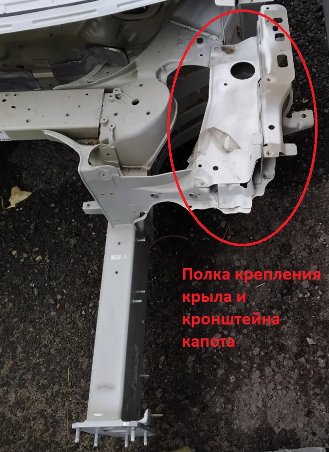

Как художник художнику(с), поделитесь мнением о стоимости ремонта, не покидает меня мысль уже второй месяц что мне нужен 6 местный Х в идеале консольный согласна даже на семьдесят пятый).
Капот там закрыт и корыто целое.
Косточка, цапфа аморт бахнул, не пойму что с крылом и капотом

поделиться картинкой в whatsapp
Карфакс хороший, одно ДТП один хозяин, понятно дело ни одного ремонта машина то капец ломучая, видела "эксперты" по ДВС пишут).

Киньте лот, можно в личку или телегу, по этим фото я вижу только что коврик в корыте загнулся, это не дорого

      2 мая 2026 в 07:51 Гілками Прикріплені файли (0 завантажити)
seksinika 30.04.2026 09:12 пишет:
Похоже изнутри был удар в кронштейн крепления крыла, на нем же кронштейн капота. Чем - не понятно, возможно оборванным амортизатором. Это не страшно совсем, в худшем случае он меняется. Это при условии что там цел сам стакан, к которому этот кронштейн приварен. Снизу в области порога проблемы вообще не вижу - подкрылок отсутствует.
На фото стакан и кронштейн крыла, как видно кронштейн на десятке точках сварки крепится, но в случае этой машины скорее всего не важно так как подлежит рихтовке.
В общем итоге: по фото я проблем не вижу, что там реально в арке крыла происходило могут скорее астрологи рассказать, что то явно произошло. Как вариант - пневма бахнула, подогнуло кронштейн крыла. Я бы такое рассматривал.

Ну посмотрим), вчерашние две мимо прошли по цене космического на мой взгляд ценообразования с учетом нюансов, в этой меня смущает в первую очередь 75 батарея, во вторую я ее уже раз играла и резерв был не пройден и вот я не помню какая цифра была, вам очередной раз спасибо, ну и если что будите сами ее выгружать своим подъемником как и Ску и на ноги ставить
