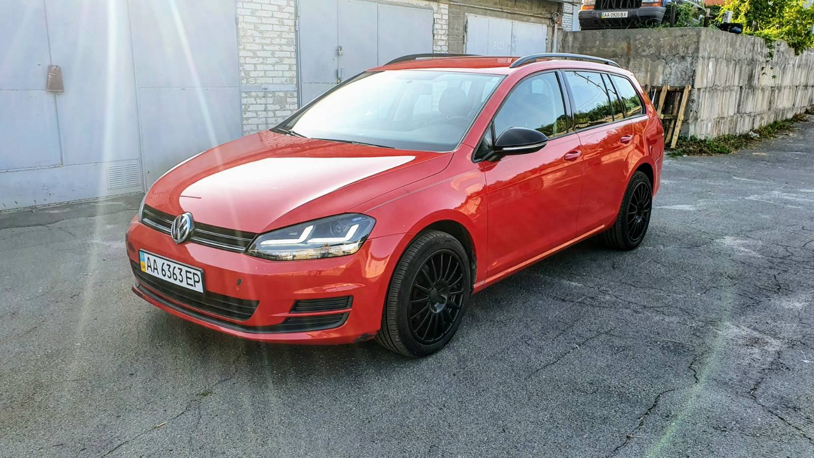

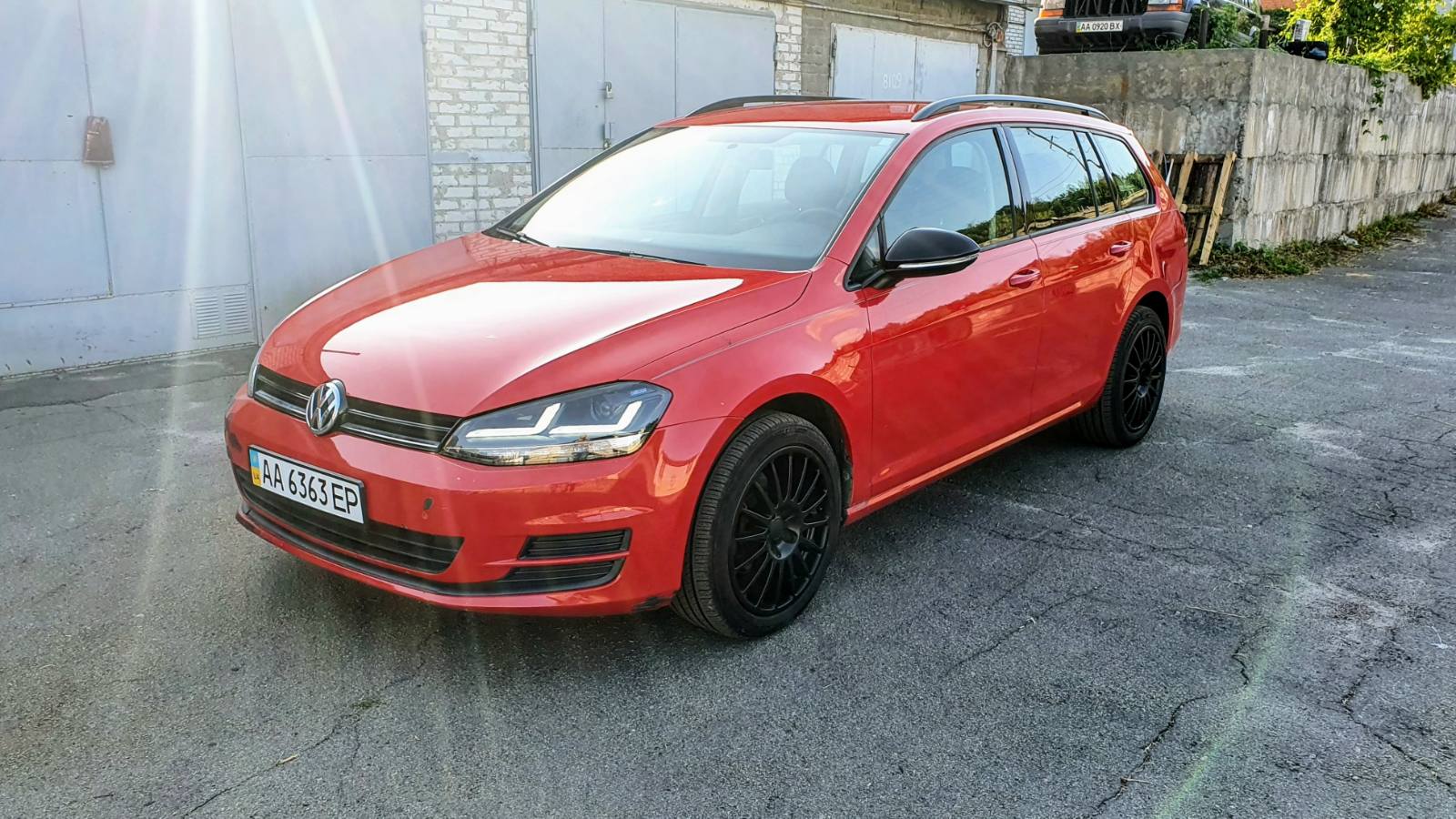

В мене на гольфі колись 8J et35 стояли - виліт по морді був трохи зайвим. Зняв.
Так.В мене на гольфі колись 8J et35 стояли - виліт по морді був трохи зайвим
Змінено markush (12:15 03/05/2026)

гольф одразу такий присаджений став, майже GTI
щодо морди, фейсу і загалом - вживу складно знайти колегу, у якого вже стоять такі ж колеса, але в мережі виглядають наче цілком непогано
