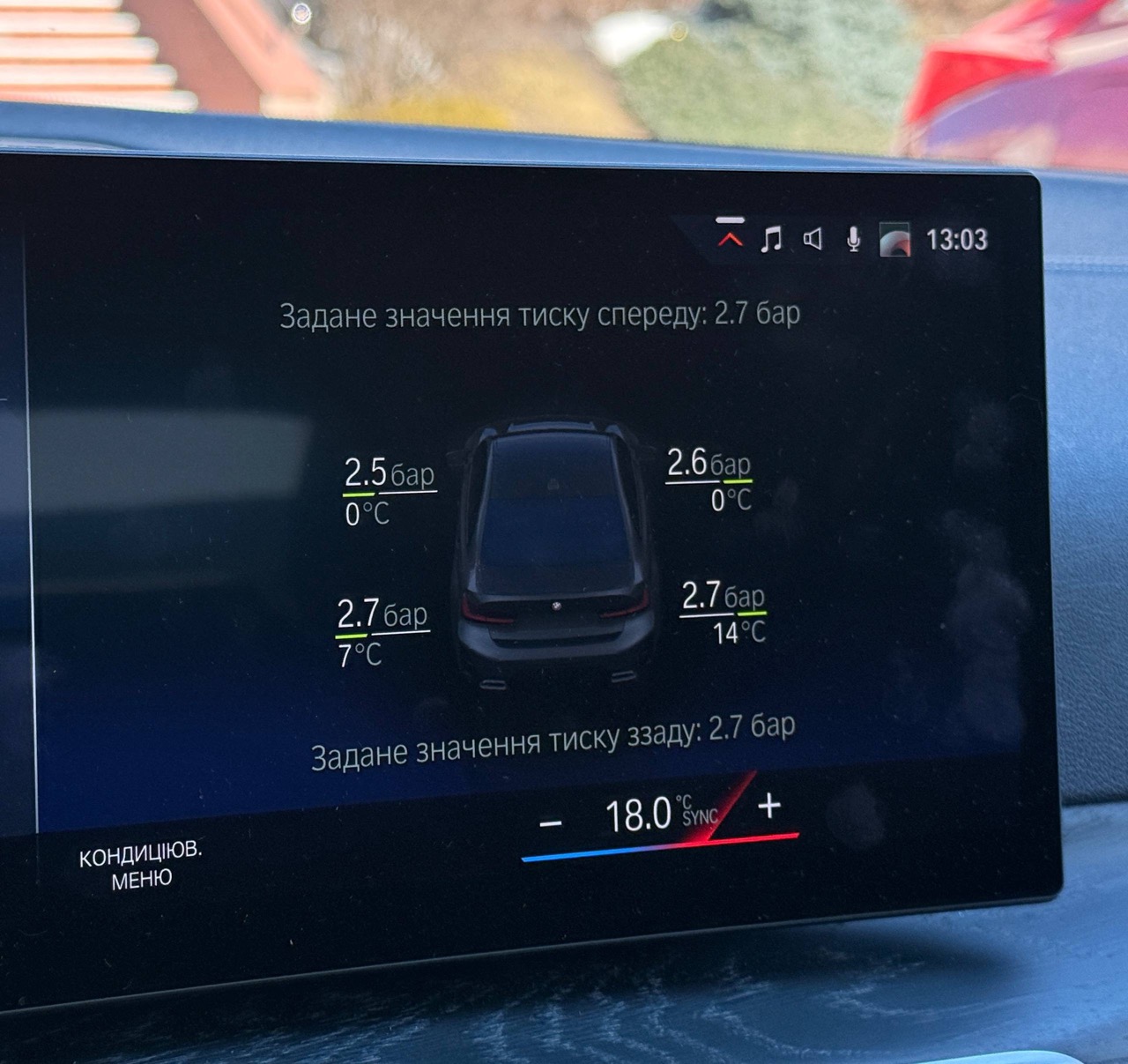

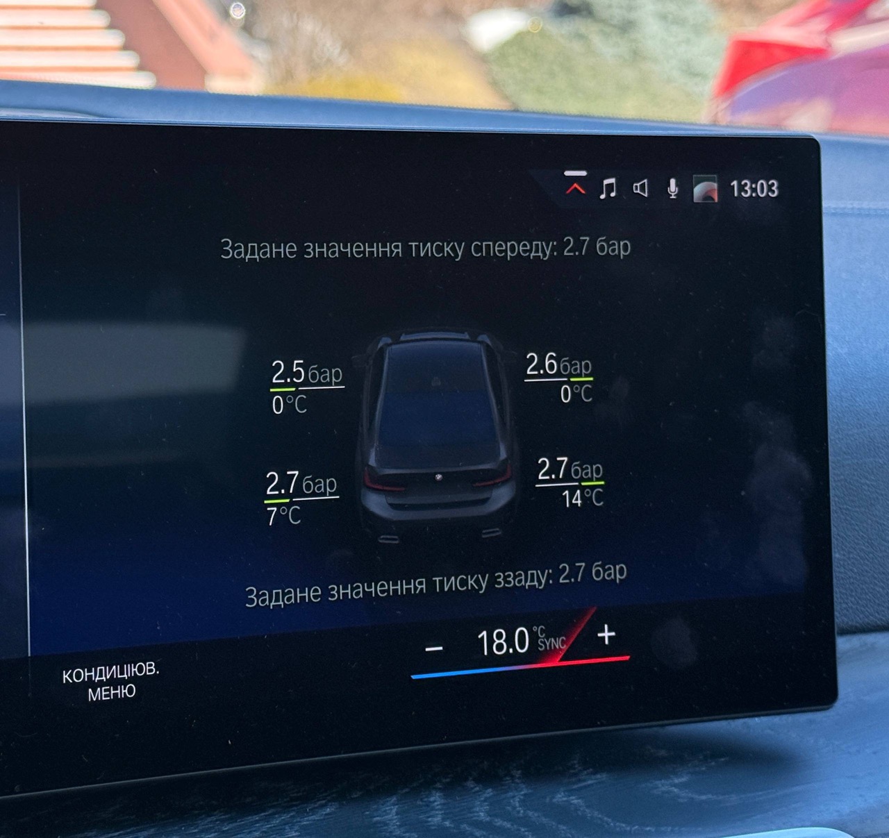

Re: Які коливання тиску в шинах вважати нормальними [Re: maksym]
      13 мая 2026 в 11:16 Гілками Прикріплені файли (0 завантажити)
maksym 13.05.2026 09:41 пишет:
Khimik 12.05.2026 23:26 пишет:
А по коливаннях - +0.4 стабільно між виїздои і 30-40 км пробігу. Незалежно зима чи літо. Мене влаштовує - 1.8 по місту, м'яко і 2.2 по трасі - вже більш-менш керовано
дивно
І шо, розпечений асфальт не додає до дельти Р?
А коли машина стоїть одним боком до пекучого сонця - це не впливає на тиск право/ліво?
Впливає
Впливає

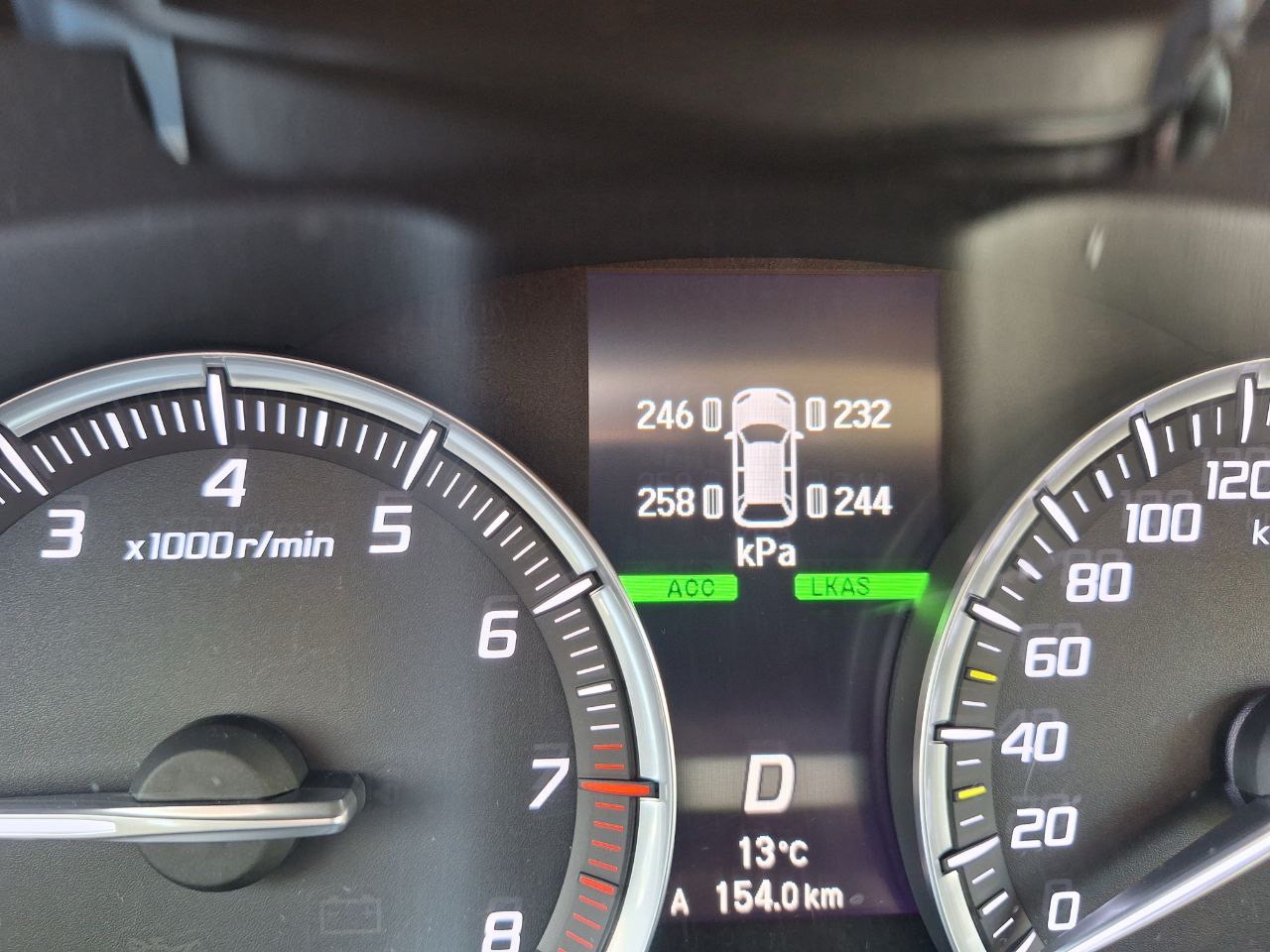

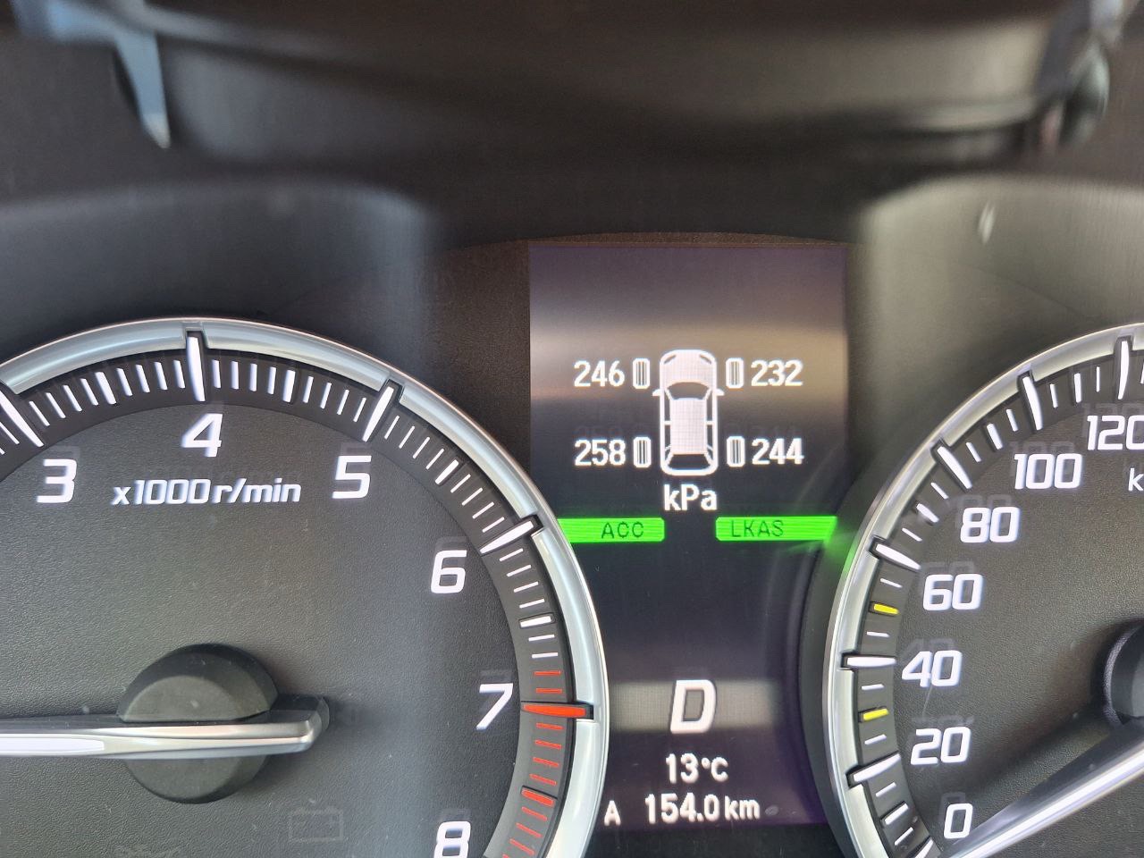

Re: Які коливання тиску в шинах вважати нормальними [Re: Paulskit]
      13 мая 2026 в 11:19 Гілками Прикріплені файли (0 завантажити)
На Акурі датчики реагують так само. Тільки індикація не така зручна.

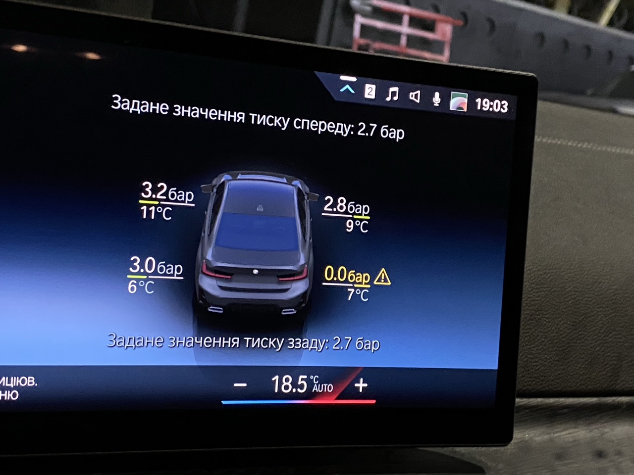

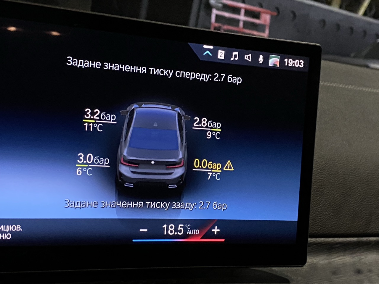

Re: Які коливання тиску в шинах вважати нормальними [Re: nickka]
      13 мая 2026 в 12:04 Гілками Прикріплені файли (0 завантажити)
Ні, якщо датчик не передав дані, то буде ось так
