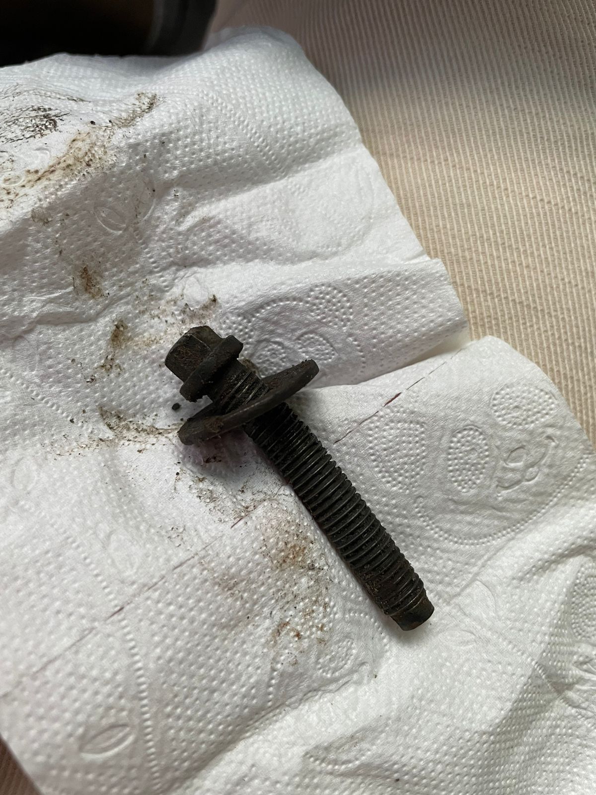

Випав болт з Лачетті. Може хто впізнає?

      23 мая 2026 в 17:39 Гілками Прикріплені файли (0 завантажити)
Їхали по тихій дорозі, почули металевий звук, зупинилися - знайшли на колії чітко по центру машини.
Звідки таке могло випасти?
Їхали по тихій дорозі, почули металевий звук, зупинилися - знайшли на колії чітко по центру машини.Звідки таке могло випасти
103 года за рулем, Munchen <-> Praha

Re: Випав болт з Лачетті. Може хто впізнає? [Re: maksym]
      23 мая 2026 в 19:43 Гілками
По фото это похоже на фланцевый болт с эксцентриковой/прижимной шайбой — типичный крепёж у Chevrolet Lacetti для:
крепления подрамника,
опор двигателя/КПП,
элементов подвески (стойка, рычаг),
иногда крепления защиты или кронштейнов.
Точно определить место только по одному болту сложно, но есть несколько характерных признаков:
Болт длинный, прочный, с мелкой резьбой &#8594; обычно силовой узел.
Есть толстая шайба/эксцентрик &#8594; часто используется там, где нужна регулировка положения.
Следы грязи и ржавчины &#8594; скорее всего снизу автомобиля.
На Lacetti Universal 2012 очень похожие болты стоят:
на креплении переднего подрамника;
на нижних рычагах передней подвески;
на креплении задней балки;
на опорах двигателя.
Если болт «сам выкрутился», машину лучше не эксплуатировать, пока не найдёте место — особенно если:
появился стук,
тянет руль,
изменился развал,
есть вибрация.
Чтобы определить точнее, полезно:
фото болта рядом с линейкой,
диаметр резьбы,
где именно нашли (под мотором, сзади, возле колеса),
фото снизу автомобиля.
Сообщения: 13202
С нами с 20.09.2001
Re: Випав болт з Лачетті. Може хто впізнає? [Re: Tibor]
      23 мая 2026 в 20:14 Гілками
Машина зараз не у мене, у сина
Він пише, що болт під ключ на 8.
А це небагато. Різьба М5 чи М6.
Що малувато для кріплення силових елементів. А там хз.
