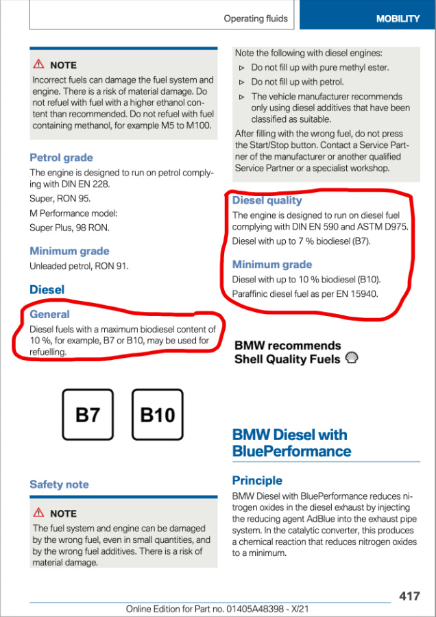

Посібник користувача X5, сторінка по дизелю (на попередній сторінці - по бензину). В принципі, воно має бути актуально для всіх моделей з двигунами відповідного сімейства, не тільки X5.
P.S. Жирний шрифт та купа знаків запитання та оклику - це що, крик відчаю?

Якщо для вашого авто нічого не зазначено, тоді спиртовий бенз або дизель з біодобавками виключно на власний страх і ризик. Виробник жодних гарантій стосовно роботи двигуна на такому пальному не надає.

Спробуйте, по перше, зменшити кількість знаків запитання. По друге, вам в будь якому випадку треба шукати в "толмуді" по вашому конкретному авто. Яке б воно не було. Що саме шукати - приклад вище. Не знайшли? Значить виробник вам нічого не гарантує.
