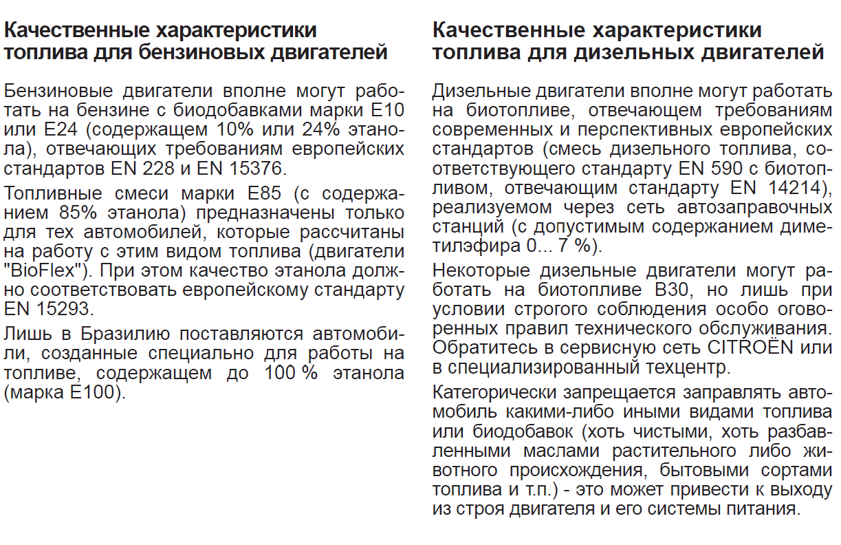

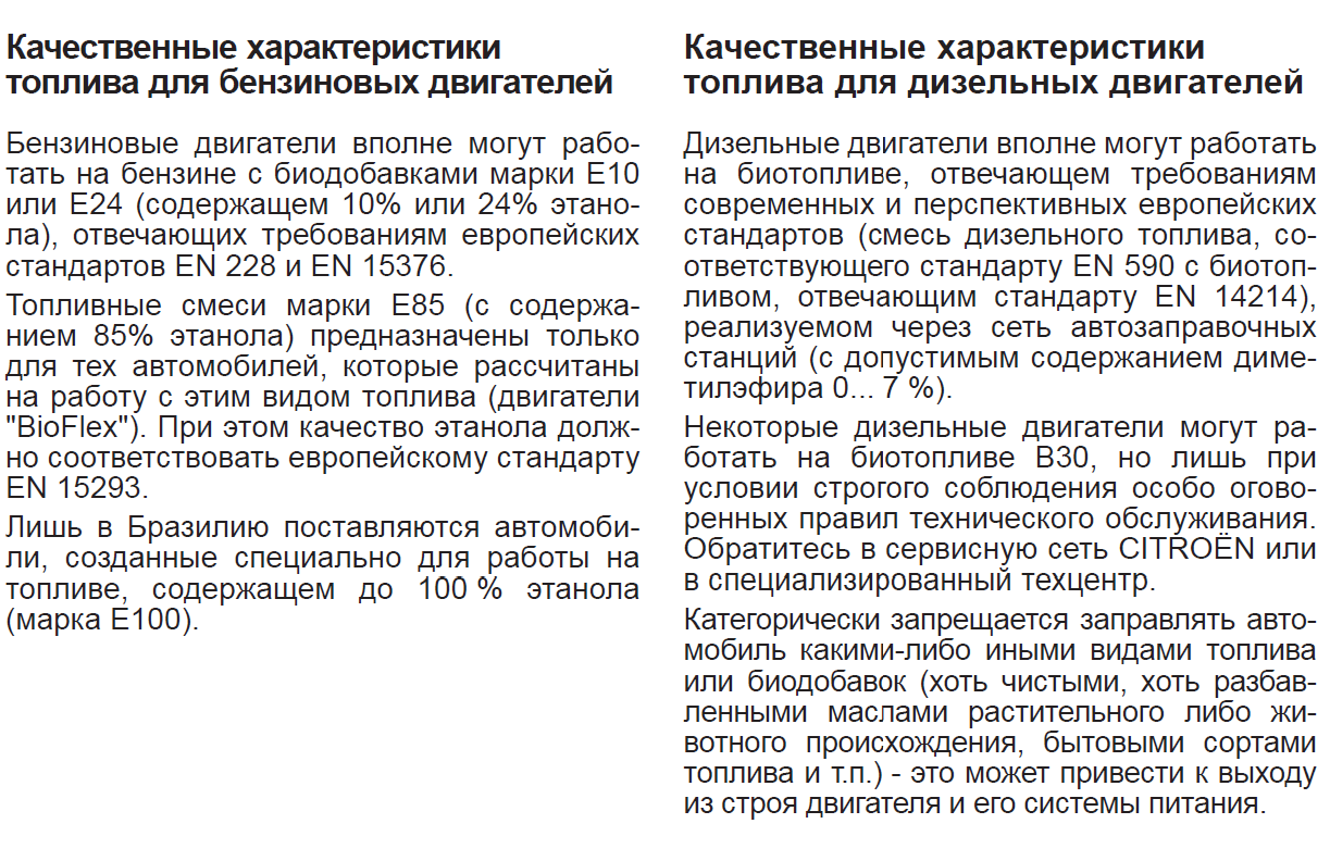

      9 июня 2026 в 13:19 Гілками Прикріплені файли (0 завантажити)
krabik 09.06.2026 13:01 пишет:
нет там такого...там только или простой бензин, типа АИ-95/АИ-98 или просто дизельное топливо...
Покажете на примере???!!!
Посібник користувача X5, сторінка по дизелю (на попередній сторінці - по бензину). В принципі, воно має бути актуально для всіх моделей з двигунами відповідного сімейства, не тільки X5.
P.S. Жирний шрифт та купа знаків запитання та оклику - це що, крик відчаю?

Якщо для вашого авто нічого не зазначено, тоді спиртовий бенз або дизель з біодобавками виключно на власний страх і ризик. Виробник жодних гарантій стосовно роботи двигуна на такому пальному не надає.

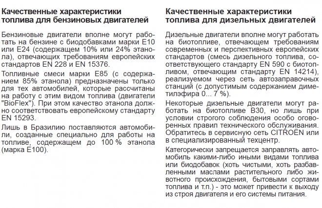

      9 июня 2026 в 19:40 Гілками Прикріплені файли (0 завантажити)
з мануалу до мого авто:
