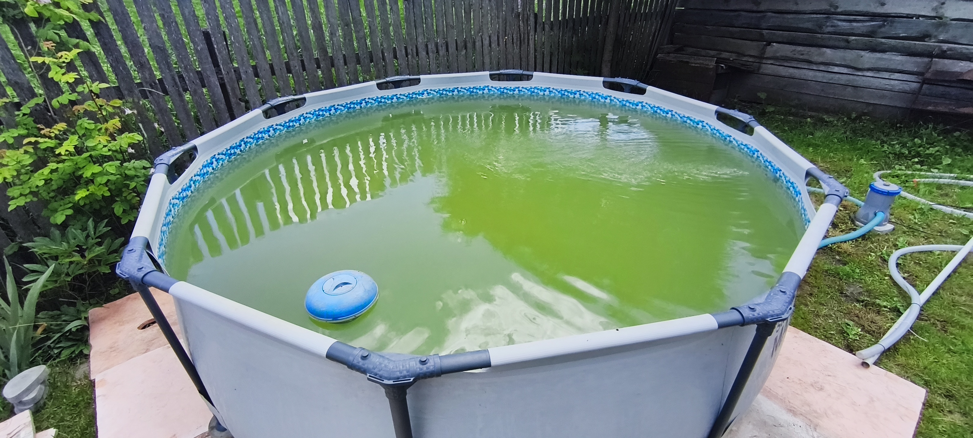

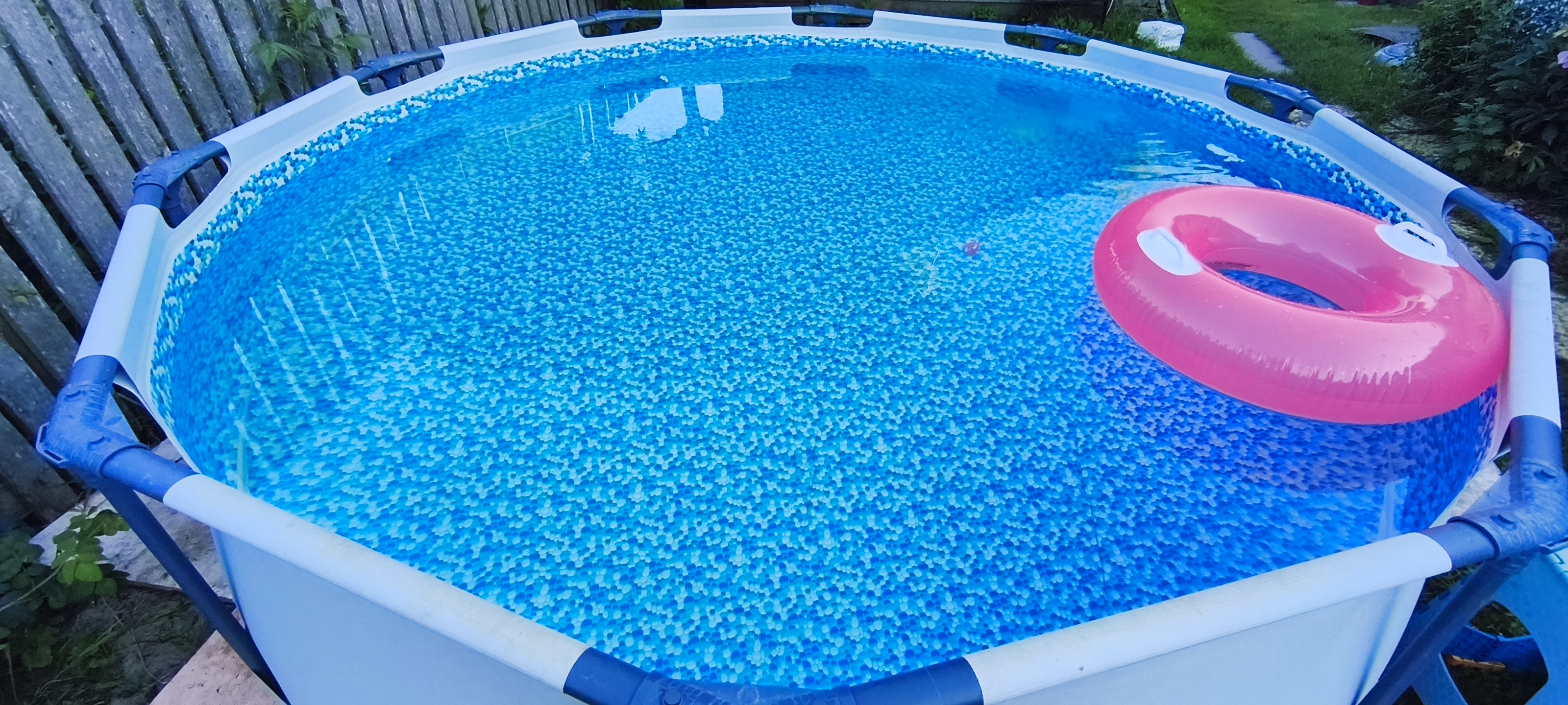

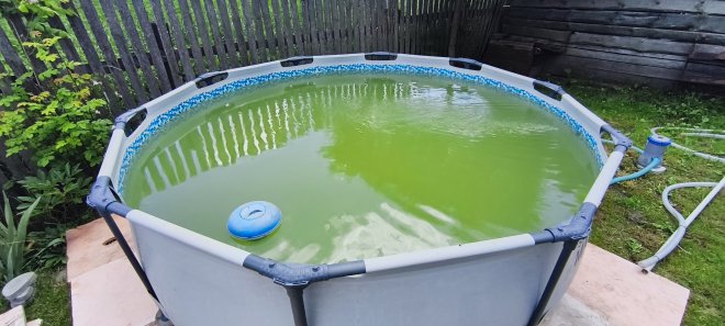

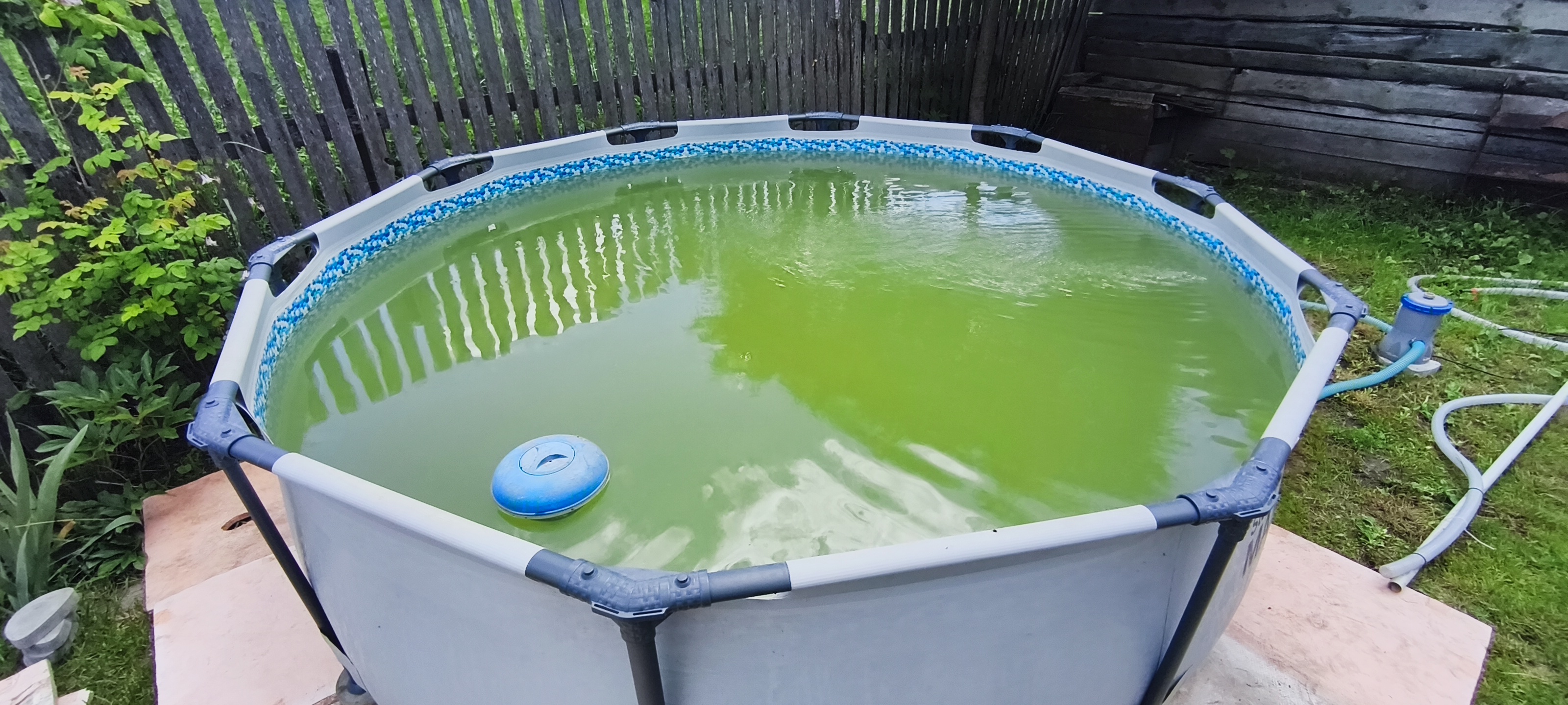

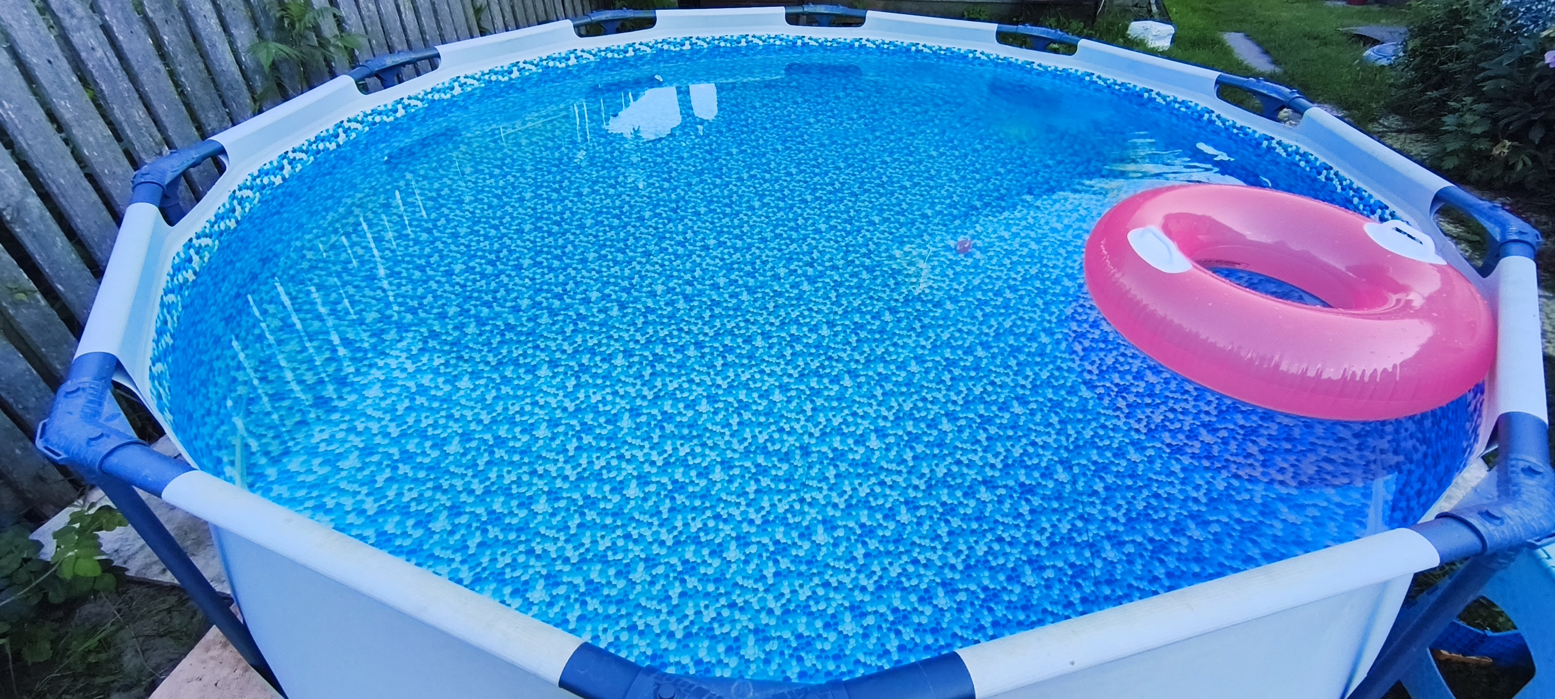

вода через добу після набору виглядала так (від контакту з повітрям залізо і інше реагує і виглядає сумно). ставлю поплавочок (зазвичай на ніч, але при запуску цілодобово) з таблектою повільного хлору (насправді там майже"таблетка від всього" - така існує, там хлор+альгецид+коагулянт, велика таблетки по 200грм) і вмикаю фільтр. фільтр і принципі працює все літо без зумники, іноді зупиняю, виймаю фільтруючий елемент (картрідж), мию і ставлю назад. в таком режимі басейни використовую вже більше 15 років.
на ніч накриваємо тентом, в серпні (ночі хзолодніші - ще з бульбашкової плівки є "ковдра" по розмірах басейна, таки допомогає.
колеги раніше займалися басейнами професійно, то кажуть що дуже вдало підібрав собі варіанти по експлуатації.
