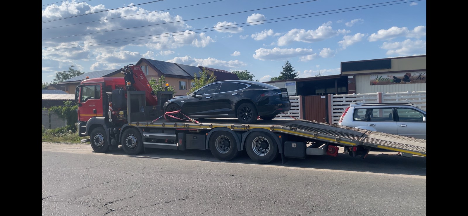

Сообщения: 1444
С нами с 19.07.2001
Re: (К) електро авто з запасом ходу від 200 км [Re: zverevsl]
      29 августа 2026 в 21:41 Гілками Прикріплені файли (0 завантажити)
zverevsl 29.08.2026 08:30 пишет:
Машина очень класна була. Тільки помилка була що натиснуто дві педалі. У нас у місті та в Одесі не змогли полагодити. Так і продав.
Причому в іншому дуже добрий стан. батарейка 93% здоров'я зберегла Заряджалось за своє життя 82% на повільних зарядках. По кузову теж у відмінному стані.
Вона була у кузові перфоманс. Але ще в США замінили двигун за простий рестовий і прошивку змінили на звичайну 85.
Смішна проблема, яка вирішується за два дні роботи. Заодно вирішуються й інші майбутні проблеми цього мотора. Я ж навіть розповідав, як це зробити. Але «у багатих свої примхи»: попільничка забилася — авто на продаж. Вважаєш, в іншої 10-річної автівки не буде проблем?
Вам просто не хотілося прийняти що проблема стопів всередені мотору. А вона там. Я зі схожою проблемою бився пару тижнів тому. Мені маленьким евакуатором привезли "конструктор" з розібраним мотором в багажнику. Звісно немає нічого гіршого робити після когось - ще не разу не привозили автівку щоб хоч крупні узли всі були, обов'язково щось довозили. Но то не проблема, а проблема тут була у тому що ми провтикали що інвертор був залитий теж, зібрали мотор, перевірили, зібрали автівку, а вона через 5 хвилин роботи стала з помилкою по жабці тормозу. Лазили, перевіряли, тестували жабку, поки мотор не зняли, повторно розібрали, та проблему на платі керування інвертором не вирішили, автівка не поїхала.
Змінено Alex_524 (22:02 29/08/2026)
