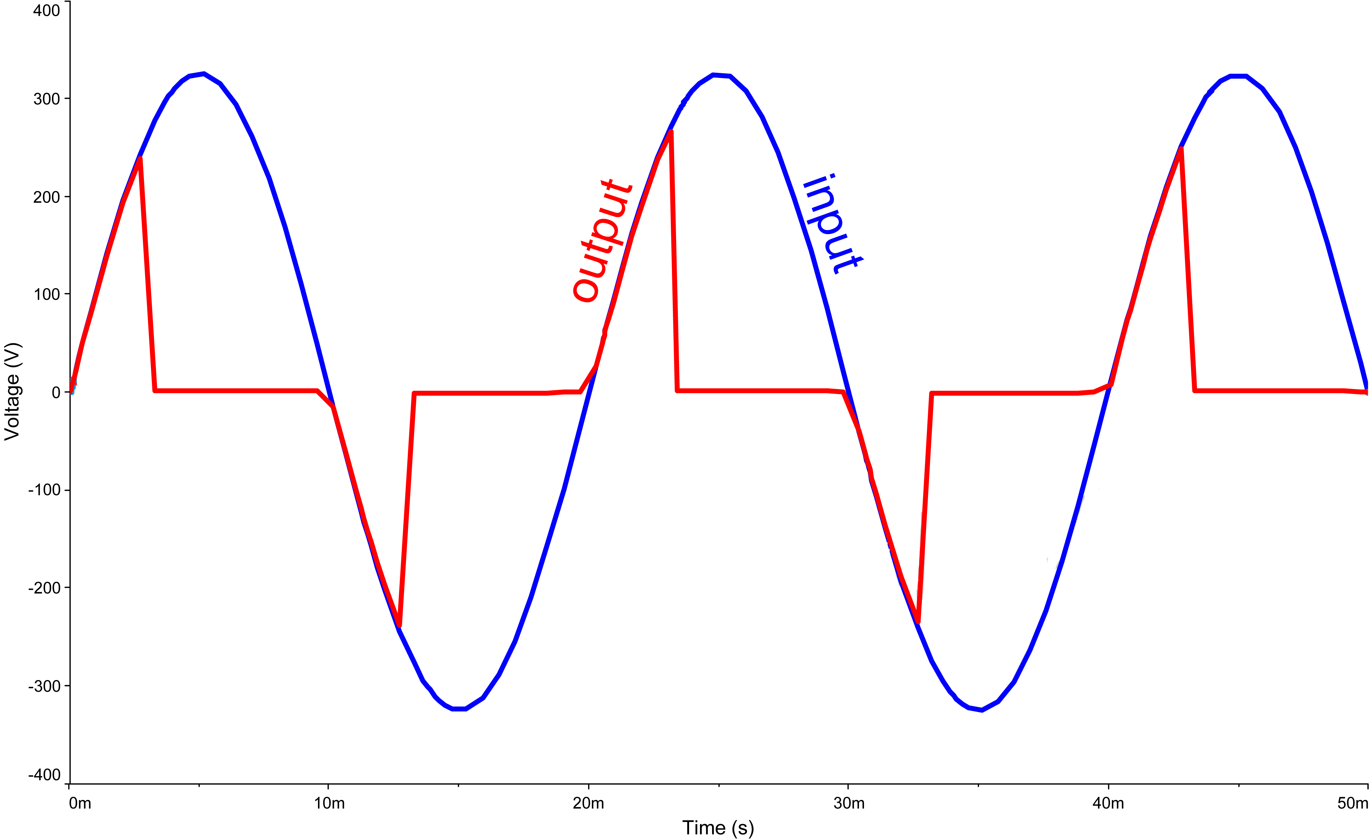

Типичные хейтеры, чувак показал, что пуск работает, они ему пытаются доказать, что работать не будет
Можем разобрать сие тезинсо.
1. Известный факт, что обороты асинхронного двигателя управляются частотой, т.е. нужен частотный преобразователь.
2. Показанное на видео УПП - тиристорное или симисторное, которое просто "режет" синусоиду, такое УПП типично стоит в пылесосах. Карцинка ниже.
3. Симисторное УПП на асинхронном двигателе работать будет, просто это "неправильно", двигатель работает не в режиме. Потому пусковой ток падает, но не так, чтобы очень сильно. И при некоторых стечениях обстоятельств оно может не смочь запустить компрессор при достаточной нагрузке. Однако, компрессор может не запуститься и без УПП Потому для этого у него есть защита по перегреву, которая отработает.
4. Если симисторное УПП работает и запускает компрессор - то вопросов к нему далее при штатной работе не будет. За те 5с плавного старта ничего тому двигателю, купающемуся в масляно-фреоновой ванне, не случится, он не успеет разогреться даже до срабатывания теплового размыкателя.
Потому, хейтеры правы в том, что это УПП не для холодильника, но не правы в том, что холодильник от этого аннигилируется
Потому, выхода два:
1. Купить УПП на основе частотного преобразователя. Но цена его превысит стоимость нового инверторного холодильника, возможно, раза в 2 или даже 3.
2. Наколхозить УПП как в видео, провести тесты, если будет нормально стартовать - то поставить и забыть. Если уж совсем боязно, можно добавить реле напряжения с контролем по току, чтоб отключало холодильник в случае клина компрессора и не доводила до сработки тепловой защиты.

GreenMile 15.07.2026 10:55 пишет:
Потому, выхода два:
