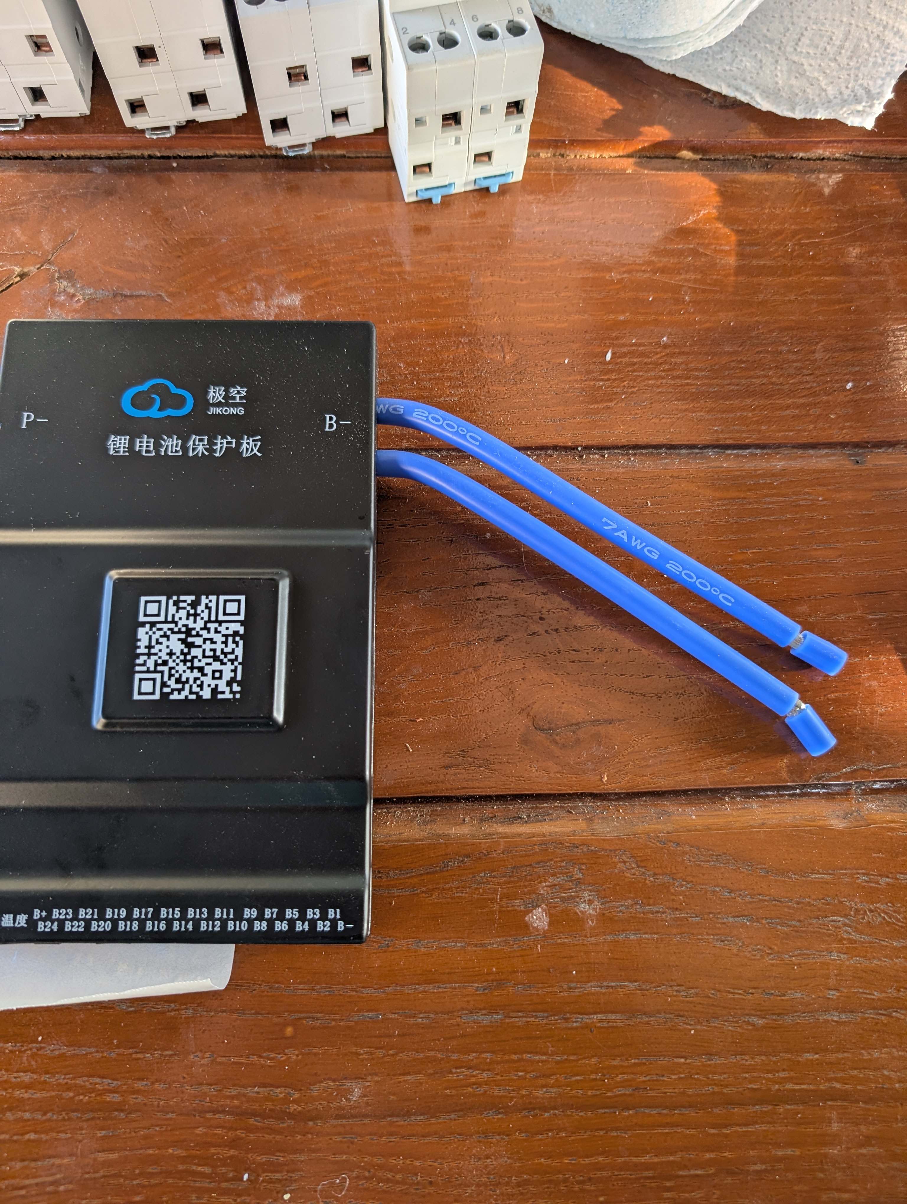

Підкажіть ще таке питання. В попередніх БМС були гвинти під клеми для під'єднання. У новій на 20S йдуть вже підключені кабелі. Як їх найкраще приєднати до аккумулярного і інверторного кабелі, враховуючи що обжимки під клеми в мене немає?
