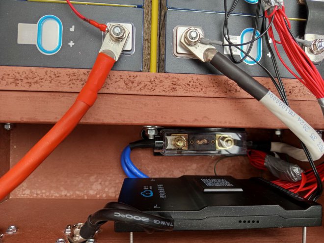

Підкажіть ще таке питання. В попередніх БМС були гвинти під клеми для під'єднання. У новій на 20S йдуть вже підключені кабелі. Як їх найкраще приєднати до аккумулярного і інверторного кабелі, враховуючи що обжимки під клеми в мене немає?

Re: Заміна інвертора [Re: Mutant]
      13 августа 2026 в 21:25 Гілками
Бувають клеми під пайку.
      14 августа 2026 в 02:17 Гілками Прикріплені файли (0 завантажити)
Mutant 13.08.2026 18:57 пишет:
Паяти такі товсті проводи це ще та задача, паяльник треба дуже потужній.
Позич в когось обжимку.
Із цією БМС чорною треба правильно вибрати її розташування в корпусі один кінець на мінус крайній кинути, а інший кінець зразу на прохідну клему. Як економ варіант це продовжити ці проводи запресувавши їх в накінечник довгий товстий разом.
Оці проводи від чорної бмс досить пухнасті, і накінечник треба трохи із запасом щоб це засовувати.
Знайшов фото, один акумулятор із 100А комірками збирав майже 2 роки назад, то ось як воно виглядало в мене.
Тоді ще ставив оці запобіжники дешеві, потім від них відмовився коли дослідив їх роботу в парі із JK BMS ( вони безтолкові).
Паяти такі товсті проводи це ще та задача, паяльник треба дуже потужній.Позич в когось обжимку
