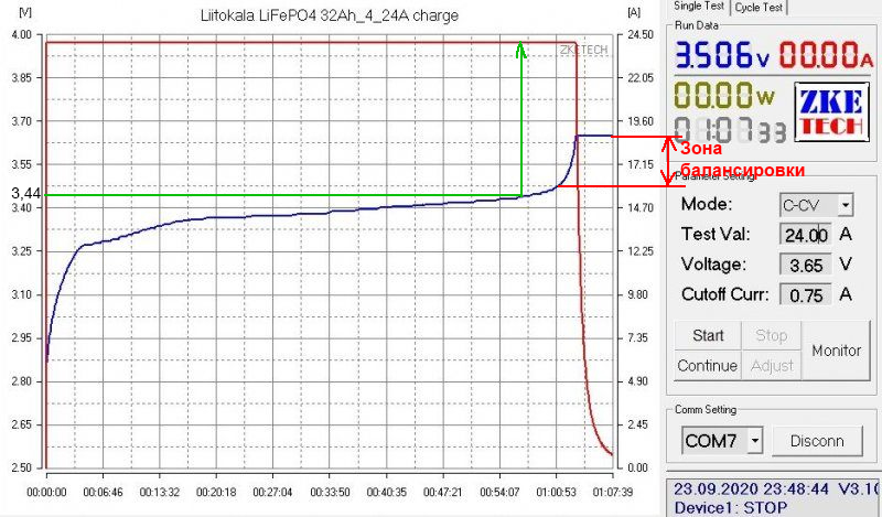

То все вторично с незначительным влиянием, первично только одно - особенность данной химии, типичный график заряда которой показан ниже. Возьми лифепо4 любой емкости при любой (вменяемой) температуре - будет все то же самое с небольшими девиациями, а именно, до примерно 3,45В (во это значение как раз может немного отличаться в зависимости от температуры, емкости, производителя, типоразмера) будет идти почти пологий график когда акум будет впитывать по максимуму и расхождения между напряжениями на ячейках не будет. После этих 3,45В график только начинает идти круто вверх и тут как раз начинается разбег по напряжениям и зона балансировки. А камрад хочет при 3,44В (показано зеленой линией) уже остановить заряд, т.е. ячейки у него никогда балансироваться не будут, потому что во-первых, там не будет разбега по напряжениям на этом этапе, во-вторых, 2А балансировки при заряде током 50А или 100А - до задницы.
В итоге с попытке сделать лучше только сам себе свинью подложит.

Т.е., если посмотреть на график выше - это примерно 60-70% заряда ячейки И что это дало?
