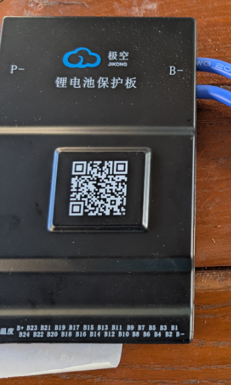

Перепробував все що міг, БМС не включається.
Напруга на пінах є, але на кнопку не реагує.
Походу БМС неробоча. Брав на ОЛХ. І продавець походу вже видалився.
Але БМС не виглядала підозрілою, все ціле, нове в плівочках і кульочках.

Може якісь є ньюанси з чорними БМС про які я незнаю?
Може якісь є ньюанси з чорними БМС про які я незнаю.

Mutant 29.08.2026 14:59 пишет:
Правильно, продавець міг спалити бмс, купити точно таку ж нову, всякі причандалля ( балансувальні проводи, кнопку, температурні датчики) дати тобі нові, а собі залишити старі.
А точно підключив все правильно згідно інструкції?
Якщо бмс не реагує на кнопку, то скоріш всього на неї живлення не поступає. Перевірити ще раз все підключення згідно інструкції, особливо плюс - живлення з крайньої плюсової клеми.

HDC1 29.08.2026 23:13 пишет:
Правильний коментар. Таки неправильно було зібрано.
Коли робиш це раз на кілька років, є шанс помилитись. Тепер все запрацювало.

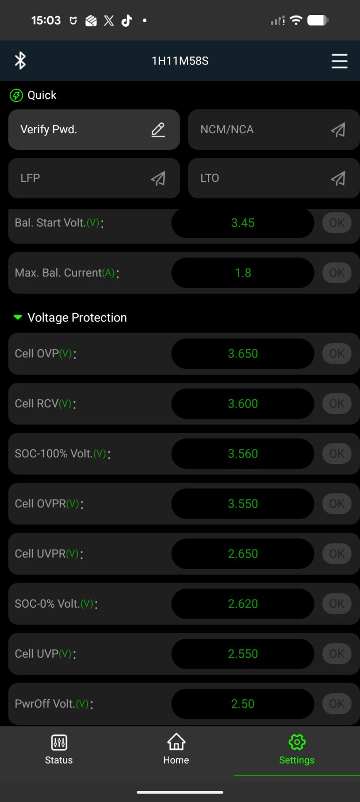

А давайте ще пофлудимо з приводу налаштування БМС під LiFepo4.
Бо наоаштовував попередні давно вже, треба освіжити знання. Плюс бачу в прошивці JK-BMS з"явилось багато нового.
Тож давайте почнемо з вольтажів. От як у мене налаштовано, я просто скопіював налаштування з БМС яку налаштовував 4 роки назад.
Чи варто тут щось міняти??

Введи пароль на налаштування, клацни "Lifepo4", щоб автоматом підтягнуло налаштування для хімії Lifepo4, і все. Після цього вкажи ємність комірок, кількість комірок, і старт балансування із 3.4 вольт, бо за умовчанням як правило із 3.0 вольт пропонує. Цього цілком достатньо, такий собі стандартний пакет.
Ті налаштування що зараз на фото вони +- теж нормальні, але напруга 100% висока, воно може висіти весь час із показником 99% заряду, краще 3.45 поставити. Ну і старт балансування із 3.4 вольт, хай почне собі трошки скоріше, а напругу зарядки на інверторі кожен ставить як хоче, хтось 3.4, хтось 3.45, хтось 3.5, хтось 3.6 на комірку, а правда десь посередині.

HDC1 30.08.2026 23:14 пишет:
Коли пробую ставити SOC-100% - 3.45, видає помилку, мабуть конфліктує з якимось іншим параметром. З чим може конфліктувати? OVPR?
